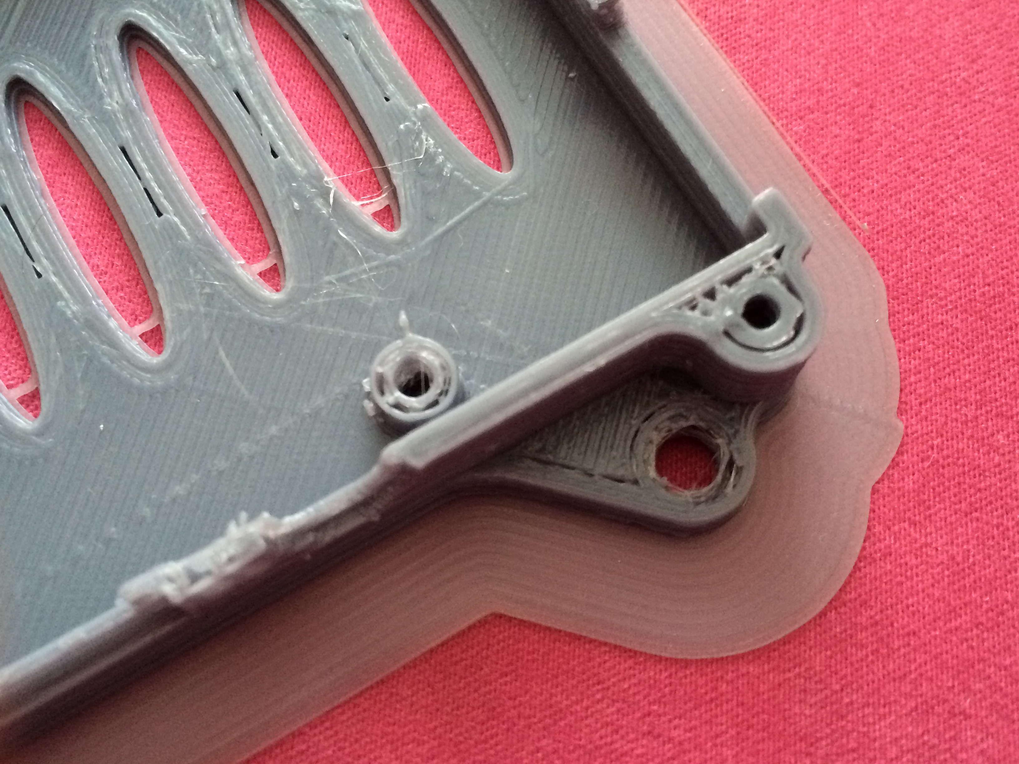

Teşekkürler cevaplarınız için dediğiniz gibi sorun nozzlela tabla arası mesafe ve min layer time 1 sn ayarlanmasından ötürü hemen baskı alıp paylaşıcam
Bu mesajda bahsedilenler: @serkanc , @yusuforhan
Merhaba,
Kullandığınız dilimleme yazılımı nedir ?
Bu mesajda bahsedilenler: @faradayn
Filament nedir ?
Kağıt bed arasından rahat değil tatlı tatlı sürtünerek geçecek şekilde ayarlama yapmalısınız ve 4 köşede de eşit olmalı bu olay. Akabinde bu (http://www.thingiverse.com/thing:39566 ) dosyayı bastırarak ne kadar doğru bir tabla ayarı yaptığınızı görebilirsiniz. 4 köşede de eşit sonuç vermesi çok önemli, dengesiz olan köşede kalkma, kıvrılma yapar, baskı kalitesini de olumsuz etkiler.
Fotoğrafa baktığımda sıcaklığın yüksek geldiği, yada malzemenin fazla akıp dışarı taştığını görüyorum. Bu sebepten kullandığınız filament tipine göre sıcaklığı düşürerek yeniden baskı alabilir, aynı zamanda extruder kalibrasyonu yaparak en doğru miktarda filament akışını sağlayarak dışarı taşmaları önleyebilirsiniz.
Son olarak Z ekseni gijonlarını kontrol etmenizi öneririm dönüşte olası bir yamukluk var ise yine bu dalgalanmaları yapabilir.
Kolay gelsin.
Bu mesajda bahsedilenler: @esthe19
powerabs kullanıyorum. gijonlarda yamukluk var ama bu durumu nasıl düzeltebilirimki. üst kısımı yeniden mi takmalıyım.gijonları yukarda sabit tutan parcları.
ısıyı düşürücem birde öyle deneyim tatlı bimsürtünme olucak tamamdır bide o şekilde baskı alıp denicem. teşekkürler.

Merhaba, cura kullanıyorum.
Gijonlar yamuksa değiştirmekte fayda var. Ufak bir ücret ile birçok yerde bulunabiliniyor.
PowerABS için 210 -220 arası bir derece deneyin. Extruder kalibrasyonunu da unutmayın.
Kolay gelsin.
Basmaya çalıştığınız parçanın Thingiverse adresini verir misiniz bende bir bakayım Cura da sizin göstermiş olduğunuz yerleri boş mu bırakacak.
Orijinalden alıntı: yusuforhan
http://www.thingiverse.com/thing:922740

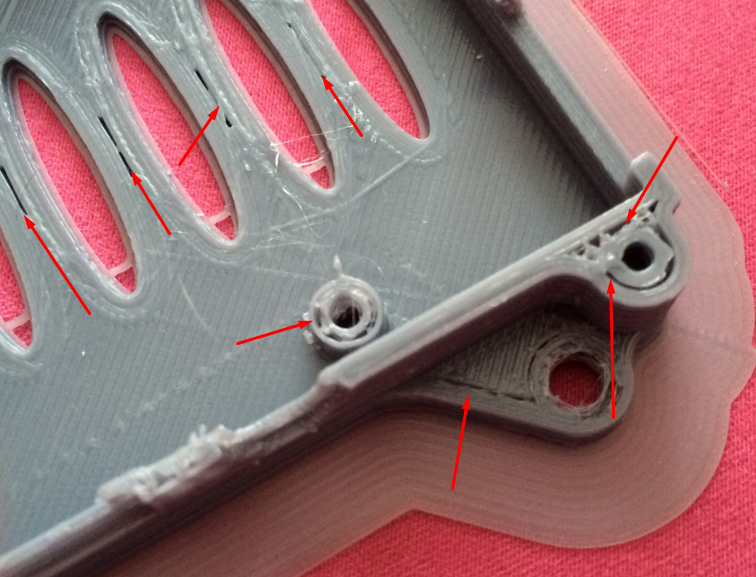

Aslında modelde sıkıntı görünmüyor. Gösterdiğim yerler civata delikleri.
Evet bende baktım şimdi Cura da sıkıntı gözükmüyor. Çok garip bir hata çünkü sadece vida delikleri değil, ince yerleri de atlamış gözüküyor. OK işareti ile gösterdim. Extruder az akıtmamış, bilerek atlamış gibi yani oraları.

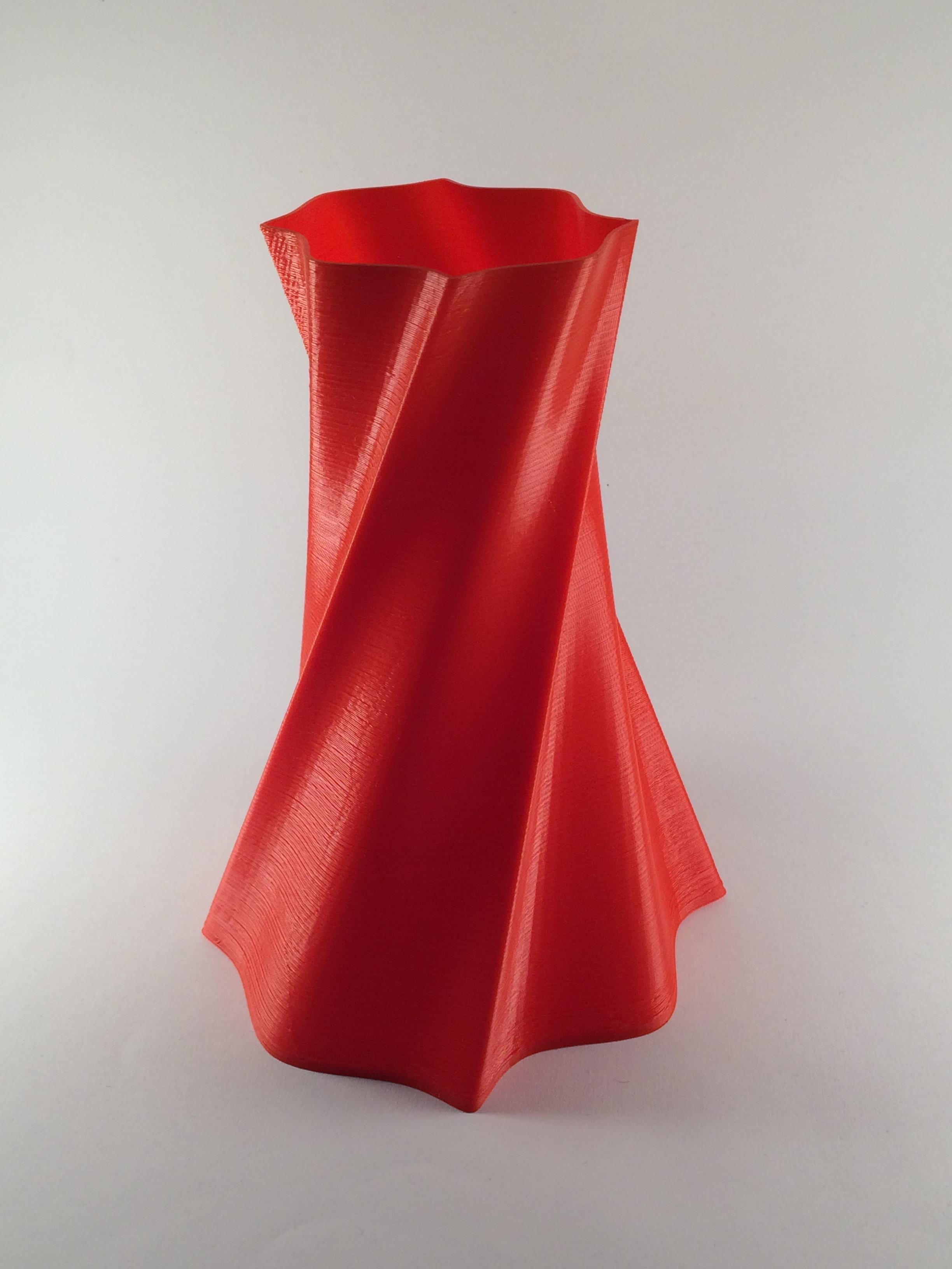

Serkan beyin çok kafasını şişirdim buradan sorayım dedim bende :) aslında kalibrasyon veya flow sorunum yok herşeyi düzgün ayarladım. Sadece z-wobble problemim var oda gijonumun "s" şeklinde olmasından kaynaklı. Vakit bulupta sanayiye gidemedim yenisini almak için. Başka hiçbir baskıda böylesi bir sorunla karşılaşmadım. Dikkat ettiyseniz alttaki brim katmanı çok düzgün ve net. Üstelik malzeme de genelde beğenilmeyen esun. Başka bir örnek baskımı ekliyorum ne demek istediğim daha anlaşılır olabilir.

Hocam bas sisirme diye bir sorun olmaz :) oncelikle gijon cok yamuksa sokup, elle duzeltebilirsiniz. Yenisini alsaniz da yamuk gijon cikar. Inanin gijonu duzeltmek sorun degil. Vazo modunda bastiysaniz orda wobble belli olmaz. Esuna bu konuda kotu diyen ben hic duymadim, sadece reprap forumunda onceki yillardaki bir postu paylastim.

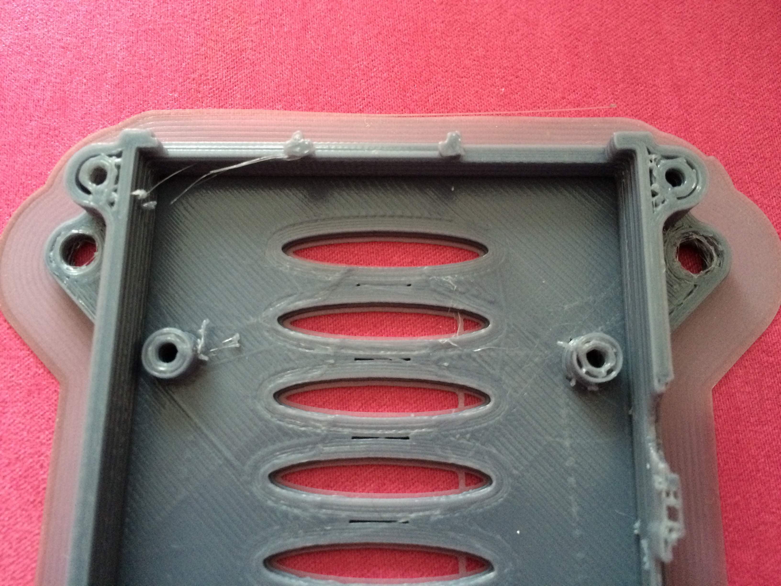

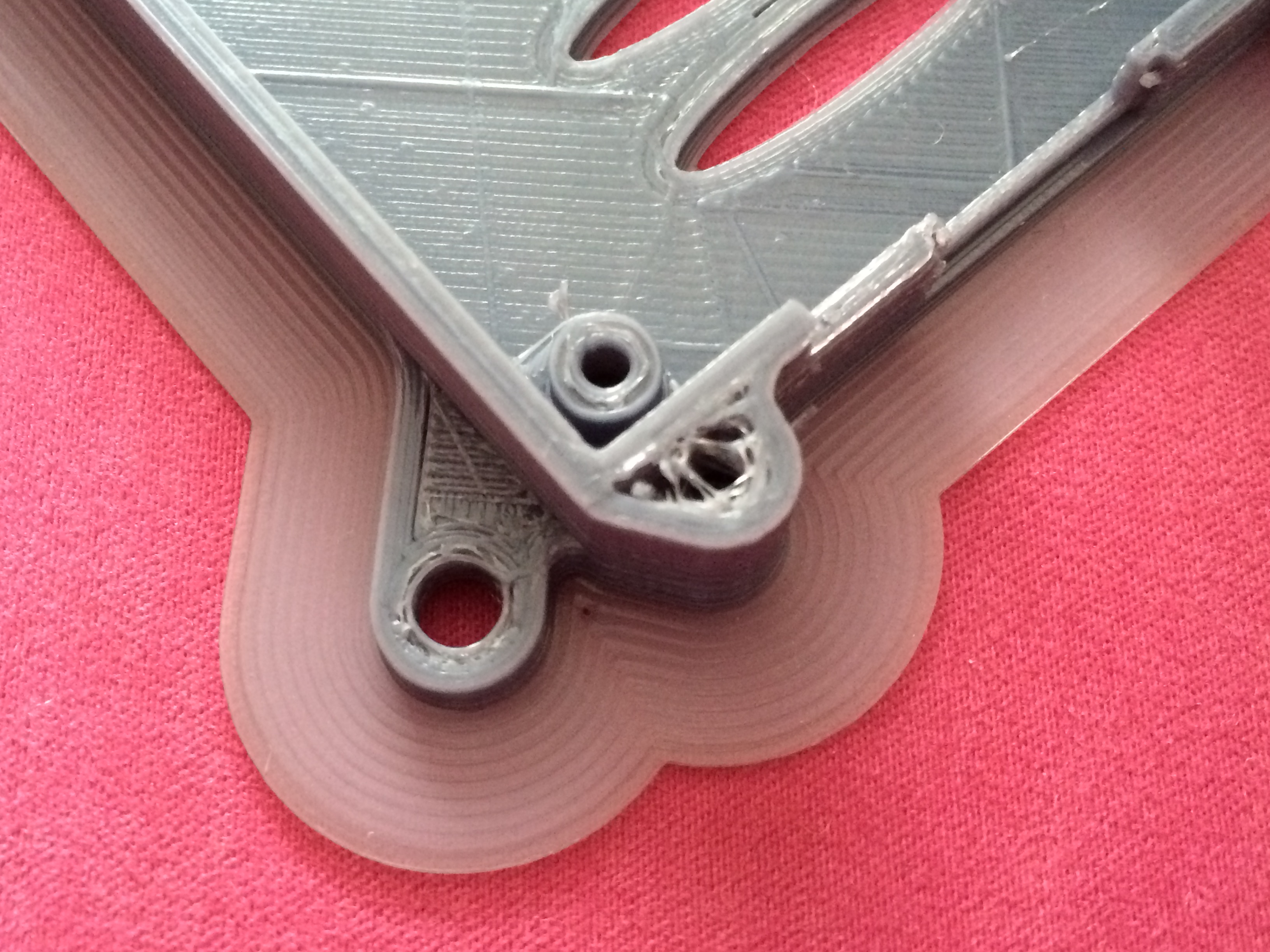

Bir süre önce Serkan Bey'den temin ettiğim sigma yazıcım ile çeşitli baskılar aldım. Z-wobble problemi dışında ilk defa bu problemle karşılaştım. Ne denediysem sonuç alamadım. Sanırım infill gap problemi deniyor buna. Çözüm konusunda bir fikri olan varmı?
Doluluk: %100
Layer height: 0.2
Shell thickness: 1.2-2.6 arası değerleri denedim
Print Speed: 40mm/s
Infill overlap: %15 - %100 arasında tüm değerleri denedim
Initial layer line width: %200 'e kadar denedim
Minimal layer time: 20s
Teşekkürler.
Halim.
Bu mesaja eklenen görseller:
%100 dolulukta sapitiyor cura. %25de dayni sorunu yapmaz, ustunu kapatir muhtemelen

Powerabs'ye laf atanın alnını karışlarım :) pla bana daha uygun olduğundan şimdilik pla kullanıyorum. Gijonları sanırım 3 kere söküp düzeltmeye çalışıp tekrar taktım. Bir tanesi iyi ama diğeri olacak gibi değil "S" şeklinde bu nedenle düzeltemedim. Müsait bir zamanda bakacağım artık çaresine.
Diğer konuda birkaç deneme daha yaptım. Doluluğu %25'e çektim fakat değişmedi. Ama sorunu çözdüm sanırım. Sıkıntı çıkaran kısım kabuk kalınlığı. 1.6mm - 4 mm aralığını denemiştim. Bunu 0.8'e çekince üzerini kapattı. Başta birşey değişmedi sandım zira içini yine bozuk yaptı. Fakat sabah baktığımda üzerini kapatıp bitirdiğini gördüm. Resmini akşam paylaşırım artık. Initial layer width kısmını da %100'e ve Infill overlapı %25'e düşürünce tabandaki saçmalıkları da yapmadı. Muhtemelen bu 3-4 ayar birbirini çok etkiliyor minimal değerde tutmak lazım.

tABI burda Line width de onemli... Kapatacagi yer tam 2 line width degerine gelmezse de sacmaliyor. Gerci bunu Slic3r yapardi, curada bu sekilde sorun olmazdi...
Shell thickness azaltip cogaltip denersin, kalan yere gore ayarlar
Cikan Gcodeu incelersen daha mantikli.
