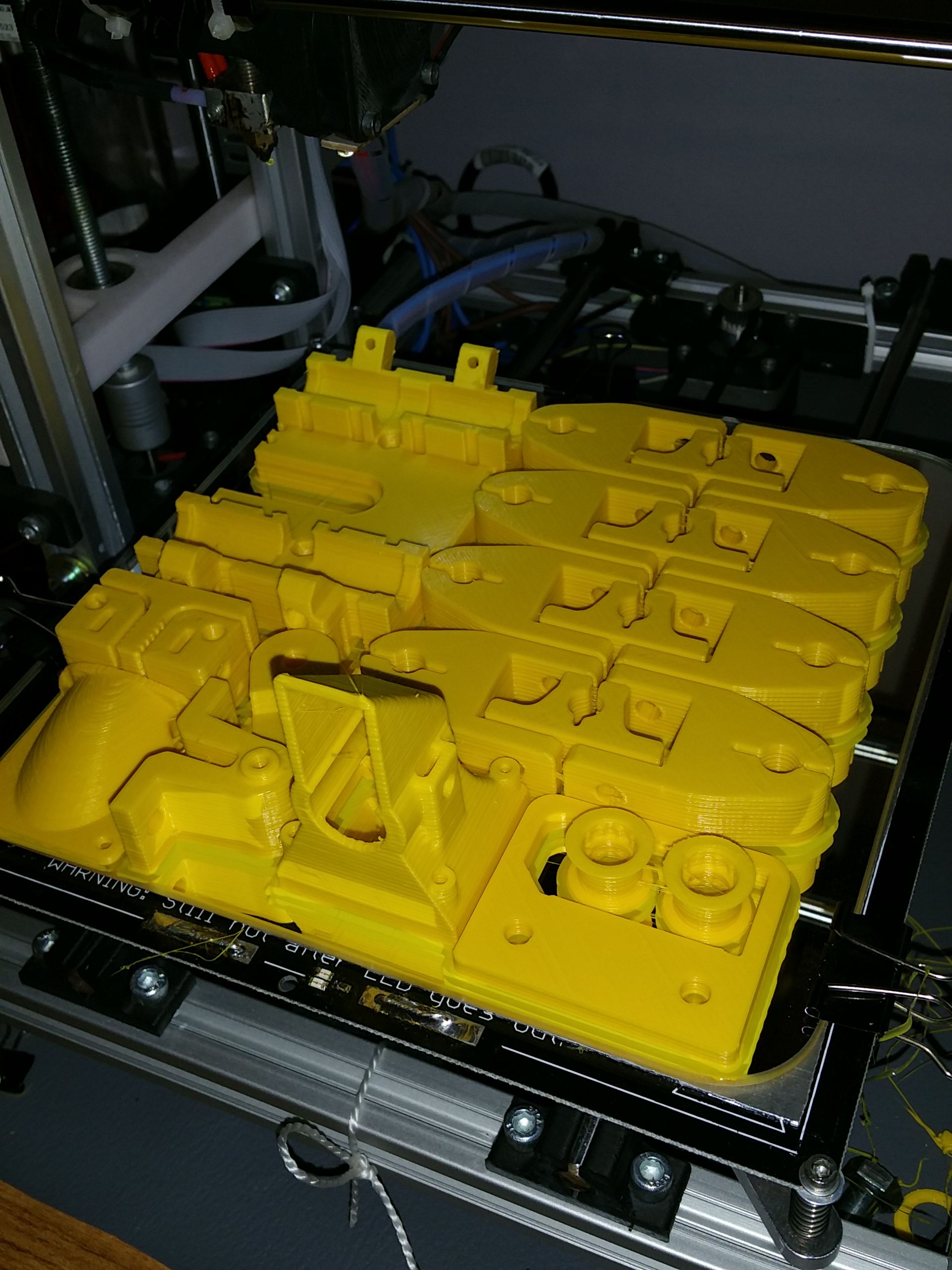

powerabs ile çıplak cama kalkmadan basabilme özgürlüğü..........(en sağdakinde brim'i açık unutmuşum, aslında gerek yok)

Detaylı PowerABS İncelemesi
Bu incelemeyi daha çok kişiye ulaşmak adına hem Sigma3D konusunda hem de 3D Yazıcı açık paylaşım konusunda paylaşacağım.
İnceleme yapmam için bana PowerABS yi gönderen @serkanc abime buradan teşekkür ederek başlamak istiyorum.
Bu incelemede PowerABS nin 3 farklı renginin farklı farklı basım şartları altında göstermiş oldukları tepkileri göreceksiniz. İkili karşılaştırmalarda PowerABS karşısında ESUN PLA filament yer almaktadır. Test aşamalarında Prusa i3 yazıcı ve Sigma Hotend kullandım. Test boyunca nozzle ısısı 235 derece, flow oranı %100 dü.
Öncelikle PowerABS yi tanıyalım. PowerABS, PLA nın iyi özelliklerini alıp, ABS nin kötü özelliklerini = doluluk oranı arttığında yaptığı çatlamalar + katmanların birbirine yapışma sorunu + tabana yapışma ve kalkma sorunu gibi bizi ABS den bezdiren ve soğutan yanlarını ortadan kaldırmak için @serkanc ve @ozgurtheking tarafından geliştirilmiş ve satışa sürülmüş bir filamenttir. Şu anda siyah, beyaz, naturel, mavi, sarı, yeşil, kırmızı renklerini üretiyorlar.
PowerABS Tanıtım Fiyatı : 70 TL + Kargo - (Piyasa da Esun PLA Filament 80 tl + kargo)
PowerABS ilk elime temas ettiğinde acaba @serkanc abi karışıklık yaptı da bana PowerABS yerine SigmaFLEX filament mi gönderdi dedim, filament ESUN PLA dan sonra o kadar ele yumuşak ve esnek geliyor ki şaşırıyorsunuz. Bunu daha rahat anlamanız için bir test yaptım hemen altta göreceğiniz üzere filamentleri bir kaleme sarmal gibi sardım. PowerABS kırılmadan sarılıp kolayca şekil aldı, ESUN PLA ise kırıla büküle zorla sarıldı. Bu esneklik filamentin baskı sırasında bir yere sıkışması gibi durumlarda filamentin çat diye kırılıp baskının bozulmasını önlüyor.
TESTLERE BAŞLAYALIM
İlk olarak sarı PowerABS ile bir deneme çıktısı için kolları sıvadım, fan desteği kullanarak (sağdaki baskı) ve kullanmayarak (soldaki baskı) iki ayrı baskı aldım. Sonuç aşağıda. Sarı renk çok tatlı bu arada
Görülüğü üzere fan desteğinin katkısı kaliteye çok fazla. Ancak bu tekniği tüm baskılara uygulamaya çalışmayın, zira ben fan desteği ile büyük bir parça bastıktan sonra aşağıdaki görüntü ile karşılaştım ve hata yaptığımın farkına vardım.
Buradaki ince nokta şu, fan desteği evet işe yarıyor ancak minik baskılarda ve terse geri dönüşlerin olduğu baskılarda bu geçerli. Bunun dışındaki durumlarda fanı asla kullanmıyoruz.
Fan yerine cura da bulunan minimal layer time ( bir katmanın en az yazdırılma süresi ) özelliğini kullanarak büyük cisimlerde bu kaliteyi yakalayabiliyoruz. Ben bu değeri 25 olarak kullandım baskılarımda.

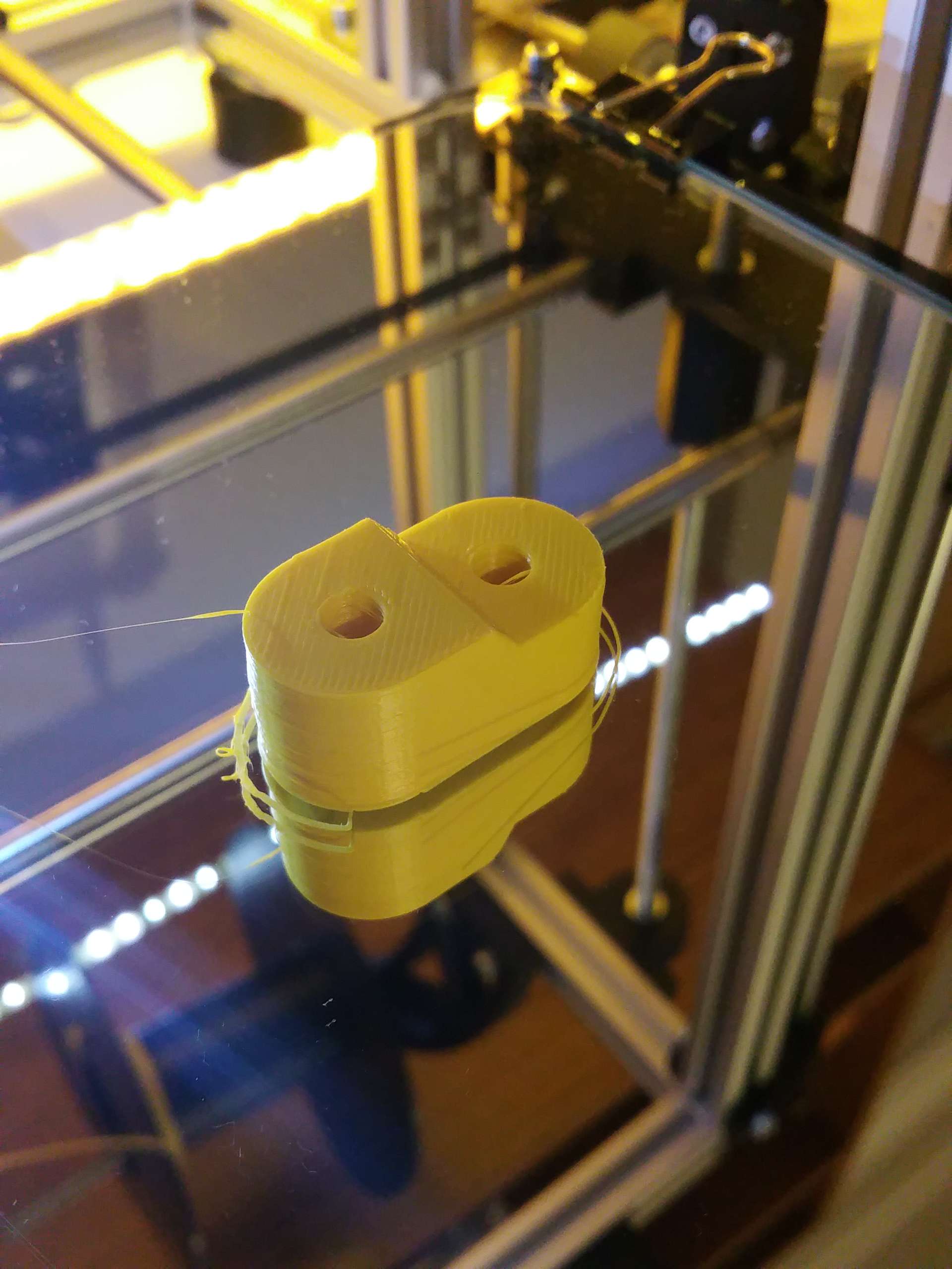

PowerABS TABAN YAPIŞMASI TESTİ
Bu başlığı 2 ana bölüme ayırmak istiyorum;
Birincisi zemin ısıtması kullanmadan plexi üzerine tutunma nasıl ?
İkincisi 80 derece zemin ısıtması kullanarak ayna üzerine tutunma nasıl ?
Birinci kısımı açıklayacak olursak, zemin ısıtması kullanmadan 2mm plexiglass üzerine aldığım baskılarda özellikle ufak - orta boy cisimlerin baskısında herhangi bir sorun yaşamadım gayet güzel bir yapışma sunuyor ve asla kalkma yaşanmıyor, büyük cisimlerde ne olur ne olmaz diye kenar desteği kullandım hiçbir sıkıntı yaşamadım. PowerABS plexi üzerinden gayet kolay bir şekilde sökülüyor. örnek video >https://instagram.com/p/3TiKOGSMwh/?taken-by=yusuforhan
İlk katman kalınlığını %135 den daha yukarı denemedim, sanırım %135 den sonrası parçayı kaldırmada zorlayacaktır.

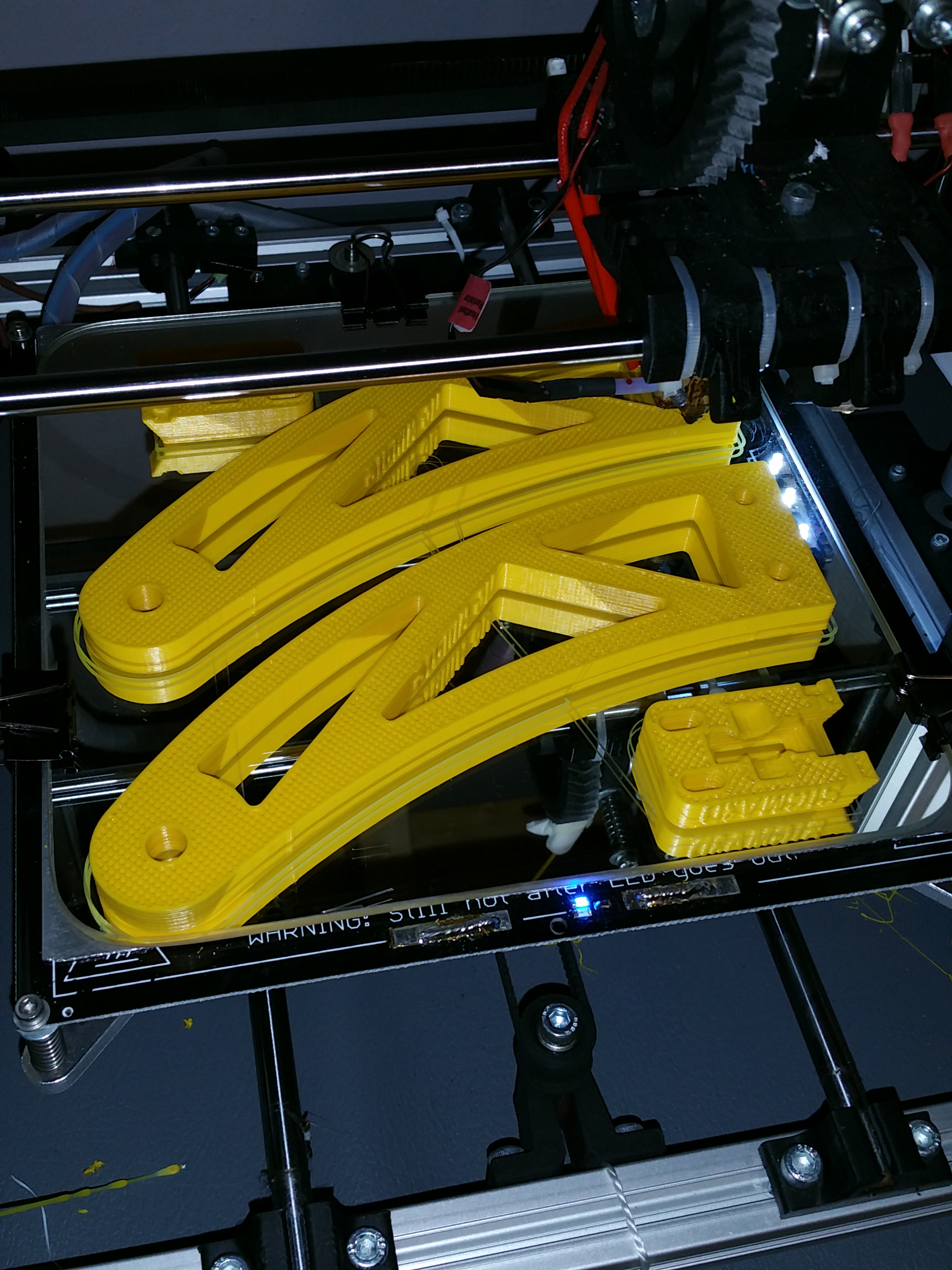

PowerABS ile sınırları zorlayan bir deneme baskısı. Plexi üzerine, alt ısıtma ve fan kullanmadan 40mm/s hızında ve 0.14 katman yüksekliğinde 6,5 saat süren, normalde pla ile fan destekli alınabilecek kalitede bir baskı örneği:

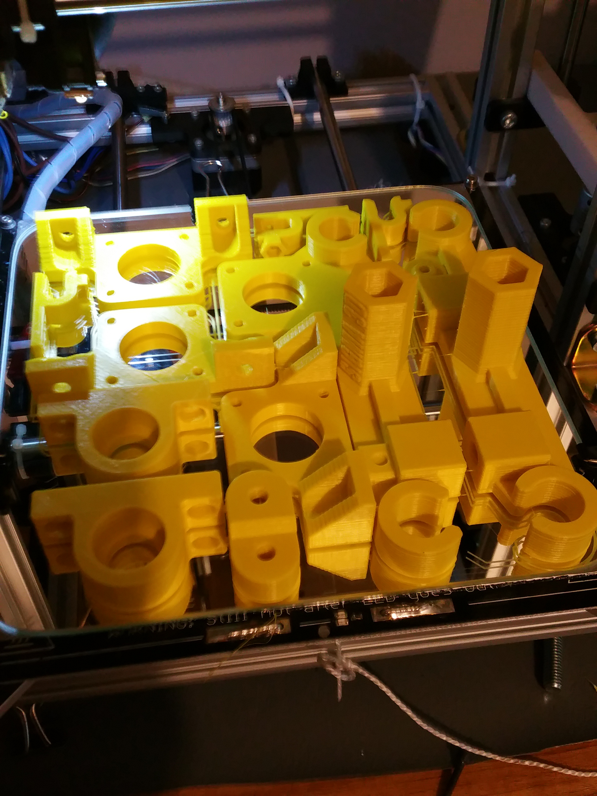

İkinci kısıma gelelim, işin en eğlenceli yeri bence burada başlıyor. PowerABS 80 derecelik alt ısıtma ile birlikte aynaya MÜ-KEM-MEL bir şekilde bırakıyor kendini. Dikkatinizi çekiyorum yapışıyor demedim @serkanc ve @ozgurtheking nasıl yaptılar bilmiyorum ancak filament aynaya gerçekte azıcık yapışmasına rağmen, örneğin 18 cm uzunluğunda bir baskıda bile 0.1 mm lik bir kalkma bile yapmıyor.
Aynı şekilde 12 saat süren 19 cm uzunluğunda vazo baskısında da en ufak bir kalkma olmadı. Üstelik bahsettiğim bu basıda kenar desteği (brim) kullanmadım. İlk katman %135 olarak attırmak yeterli oldu. Sonuç:
PowerABS nin nasıl bu kadar iyi performans verdiğini baskı bittiğinde sökmeye çalışırken anlıyorsunuz, alt kısım adeta beni kaldırmayın diye yalvarıyor, yataktaki kalkmak istemeyen yorgun bir insan gibi sanırım PowerABS nin kalkmama sebebi bu. Parça tabanı 80 derecelik alt ısı sayesinde asla tam olarak sertleşemiyor baskı esnasında, buda yukarı kıvrılmayı ve kalkmayı engelliyor. Ancak burada bir yanlış anlaşılmanın önüne geçmek istiyorum, değil küçük parçalar, büyük parçalar bile el ile basitçe aynadan kaldırılabiliyor.
Örnek video >https://instagram.com/p/3YW0XLSMwC/?taken-by=yusuforhan
ESUN PLA ile çok uzun sürecek baskılar almaya korkuyordum, baskı esnasında ya filament kırılıyordu yada nozzle tıkanıyordu. Bir yabancı sitede bu durum kanıtlarıyla açıklanmıştı.
Ancak PowerABS ile makina 3 gündür durmadan baskı alıyor. Üstelik bunlardan bazıları aralıksız 12 saat - 6,5 saat - 3 saat sürdü. Nozzle da en ufak bir tıklanma yada filament de kırılma mevcut değil. Zaten bu kadar esnek bir filamenti kırmak da mümkün değil, mecburen kesmeniz gerekiyor bunuda belirteyim
