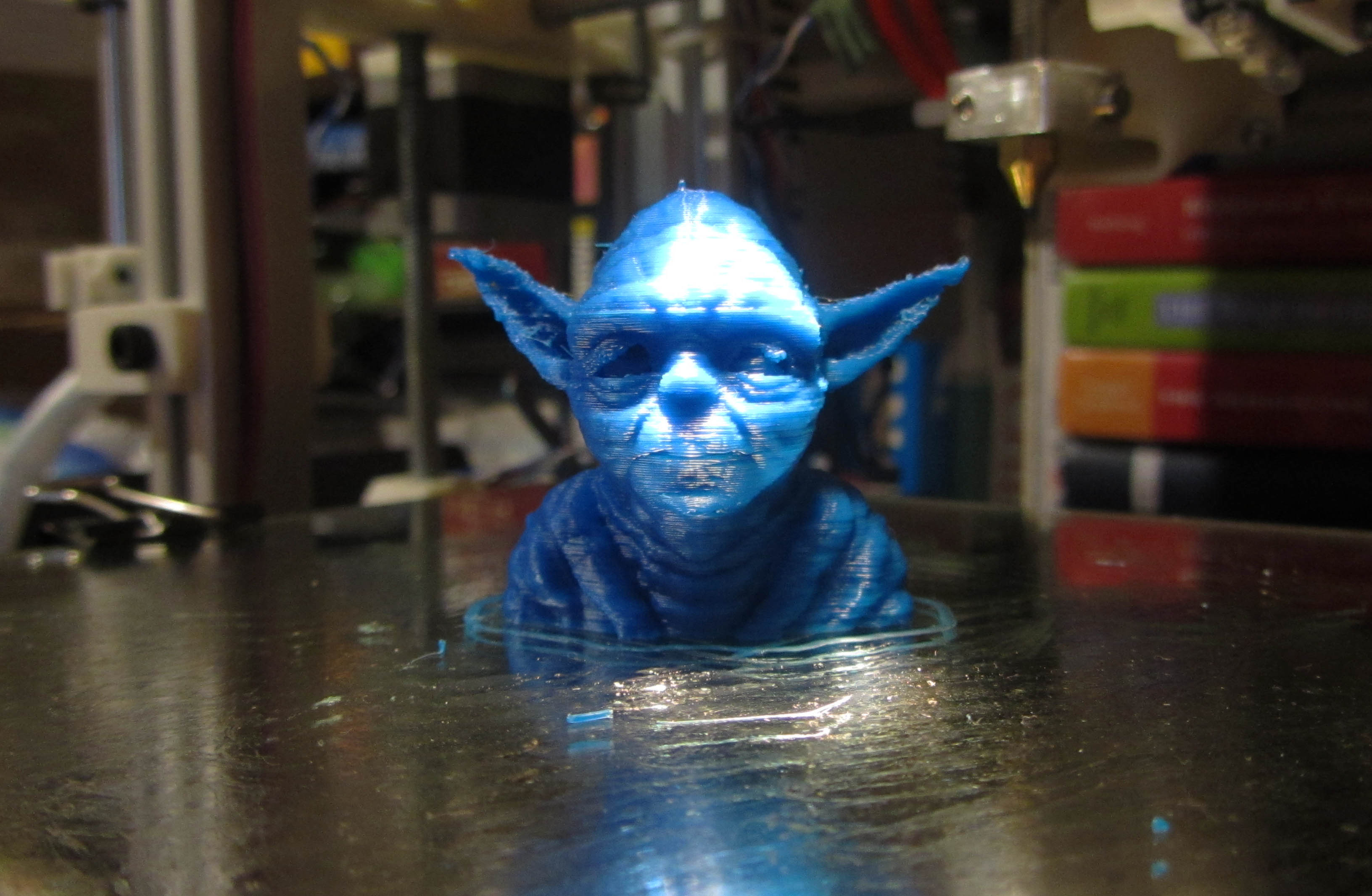

Merhaba,
Bu aralar yazıcının yapımına hız verdiğim için blogu güncelleyecek çok vakit olmadı. Çünkü bir şeyi farkettim, o da cihazı çalıştırmaya başladığınız zaman montaj esnasında doğru yaptığınızı sandığınız bazı noktaların o kadar da doğru olmadıklarını farkediyorsunuz. O yüzden hepsi bitsin, ondan sonra devam edeyim dedim. Birkaç gündür de baskı almaya çalışıyorum. Kalibrasyon konusu da en az montaj kadar, belki de daha fazla önemli.
Başarısız birkaç girişimden sonra en sonunda yüzüne bakılabilecek bir baskı yaptım. Ben de tıpkı amamoslavida arkadaşımız gibi bir Yoda bastım. Benimkinin orijinali mavi oldu.Yalnız kendisini tekrar tebrik ederim, gerçekten çok güzel bir baskı yapmış. Ben biraz küçülterek bastım, belki ona bağlı olarak bazı noktalarda (çenesi, göz kapakları ve kulakları) sorunlar oldu. Ama çöpe atmayı gerektirecek düzeyde değil.
Bastıktan sonra aklıma bir de acaba boyanınca nasıl görünür sorusu geldi. Evde maket yapımında kullandığım su bazlı maket boyaları vardı, Yoda'ya en yakın olan renkleri bulup onlarla Yoda'yı boyadım. Göz kapaklarındaki boşlukları yine maket yapımında kullanılan ve "putty" adı verilen, plastikteki bu tip boşlukları doldurmak için imal edilmiş hamur ile doldurmaya çalıştım. Küçük olduğundan zor oluyor ama yine de idare eder diye düşünüyorum.

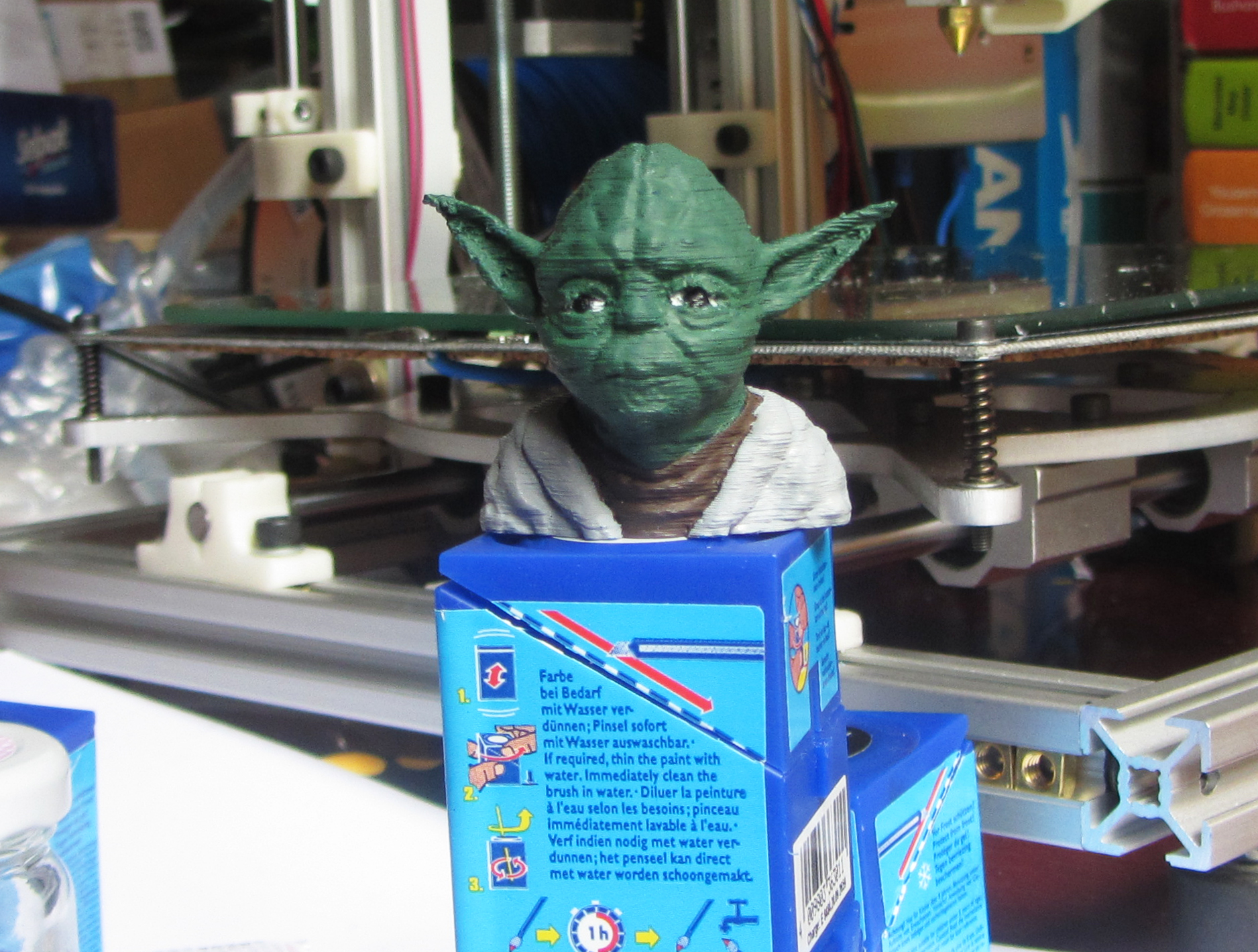

Merhaba,
Hocam elinize saglik cok guzel olmus. Biraz daha kalibrasyon isi var sanirim... Ama bundan sonrakiler artik tecrube isi oluyor...

Merhaba,
Merhaba,
boyanmış hali şu anda bile çok güzel, daha hassas bir kalibrasyon ve aseton buharı ile çok daha net figürler yapabilirsiniz,
elinize sağlık..

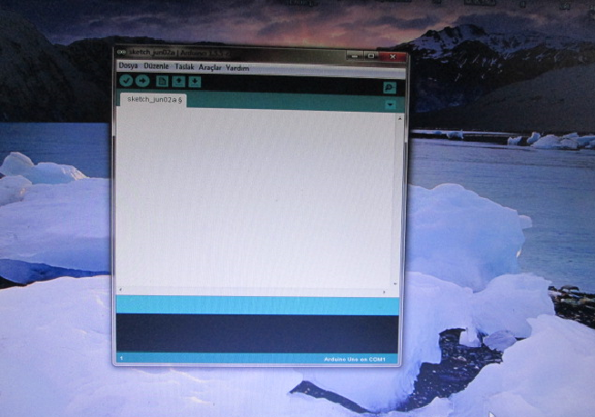

12 yıl (3 mesaj)
cevap veren arkadaş sağol resimdeki programın kodlarını falan nasıl yaparım baya aradım 3d yazıcı kodlarını bulamadım anakart mega 2560 var bir bilgisi olan varmı
12 yıl (279 mesaj)
Merhaba,
Gösterdiğiniz ekran görüntüsü Arduino'nun programlama ara yüzü. Program kodlarını nasıl yaparım sorunuza çok kolay bir cevap vermek mümkün değil. Yazıcıları kontrol eden yazılımları arıyorsanız Google'da Marlin, sprinter gibi kelimeleri aratmanızı öneririm. Bunlar yazıcıları kontrol eden Arduino programları. Onları inceleyerek nasıl kontrol edildikleri hakkında fikir edinebilirsiniz. Ama belirli bir düzeyde programcılık bilgisi gerektirdiğini tahmin ediyorum. Elinizde sadece Arduino Mega 2560 varsa yazıcıyı kontrol edemezsiniz, ek bir karta daha ihtiyacınız var (RAMPS gibi).

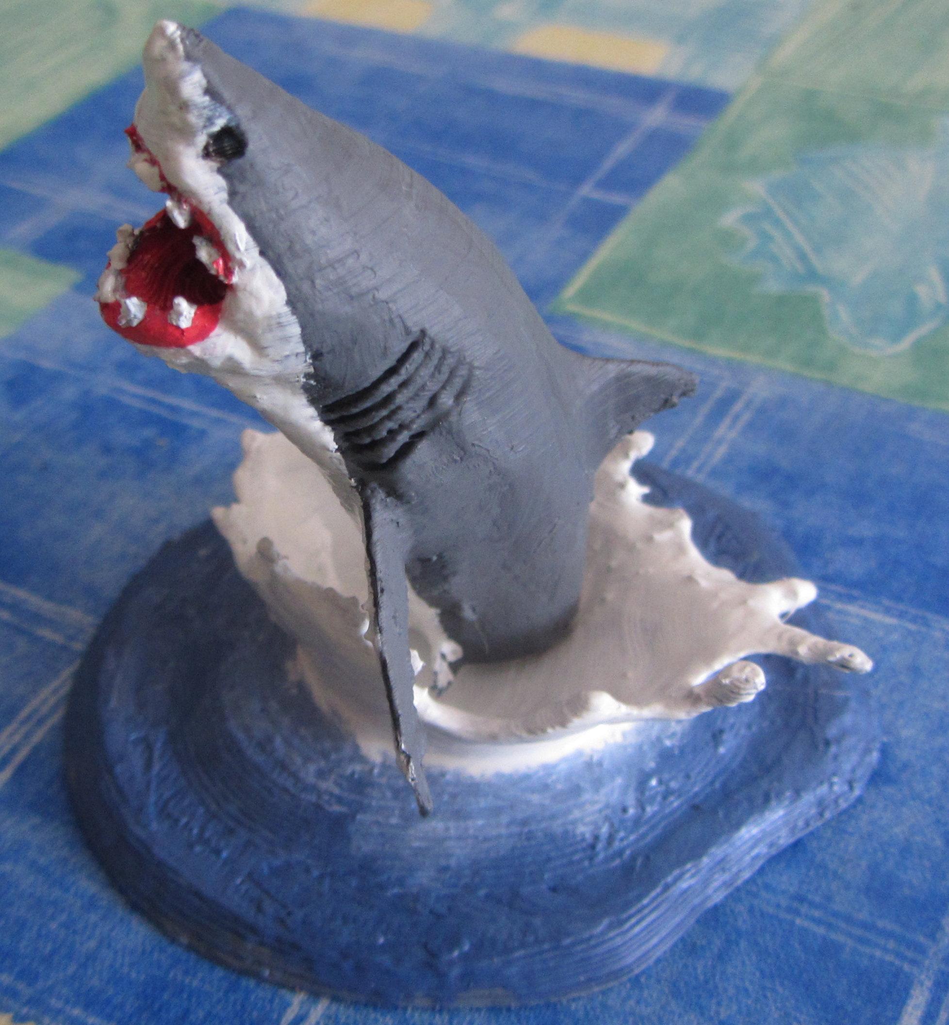

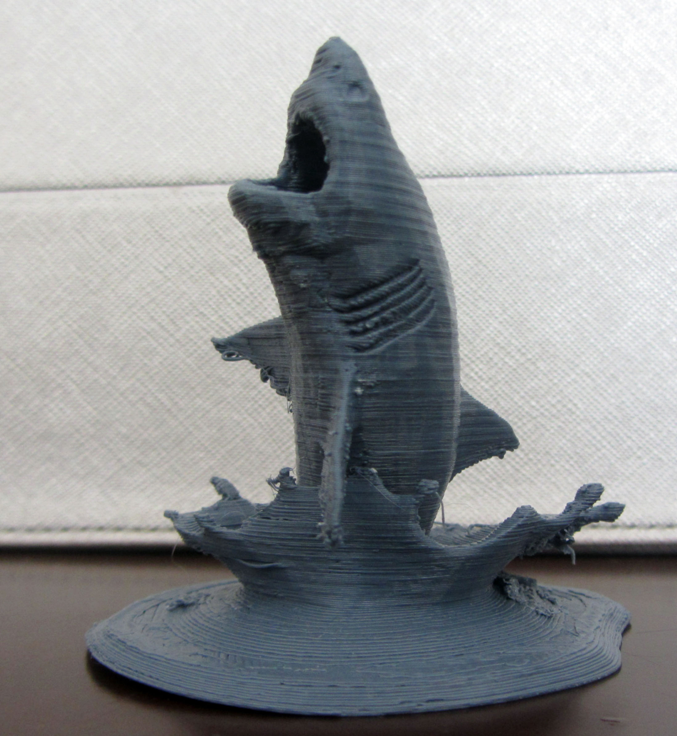

Merhaba arkadaşlar,
Şimdiye kadar hep ABS kullanarak baskı yapıyordum, bir de PLA'yı deneyeyim dedim. Bence PLA ile daha kolay baskı yapılıyor çünkü hiçbir şey sürmeden, 70 derecede heated bed'e kendiliğinden yapışıyor, baskı anında yerinden çıkmıyor, baskı bitip bed 40-45 dereceye gelince kendiliğinden bed'den ayrılıyor. Tek problem köprü attığı zaman köprülerin yukarı kıvrılma eğilimi göstermeleri. Buna çözüm arıyorum. Baskıyı soğutan fanlar çözüm olabilir belki, henüz onları monte etmedim.
Aşağıda PLA ile ilk yaptığım baskı ve boyanmış hali var. Hala kalibrasyon işleri ile uğraştığımdan ileri derecede başarılı değil ama yine idare eder. Köpekbalığının dişleri çok belirgin değildi, putty ile diş ekledim.
