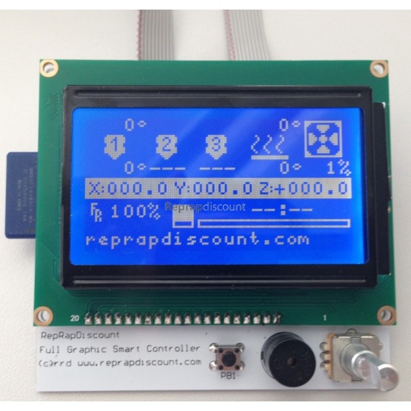

Herkese merhaba.3d yazıcı ile ilgili olarak cevabını bulamadığım bir sorunu sizlerle paylaşmak istiyorum.Esasında çok net bir sorun değil belkide ama lcd ekran üzerinde olan sd kart sembolü marlin 2.0 yazılımında görünmüyor.Isıtıcı tabla sembolü de görünmüyordu onun cevabını buldum şöyleki Configuration.h kısmında #define TEMP_SENSOR_BED değerini 0 dan 1 e getirdiğimizde sembol lcd ekranda görünüyor.Büyük ihtimalle sd card sembolü içinde böyle bir ayar vardır ama onu henüz bulamadım.

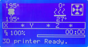

Yusuf bey dediğiniz gibi marlindeki kısım #define SDSUPPORT şeklinde ve lcd ekrandaki sd card kısmı aktif fakat görsel olarak sd card sembolü görünmüyor.Resim ekleyerek anlatırsam daha açıklayıcı olur sanırım üstteki resimde sd card sembolü görünen lcd ekran var alttaki resimde ise benim ekranımla aynı olan sd card sembolü görünmeyen lcd ekran var

Sadece ikonun gözükmesi için yapılacak ayar hakkında bilgim yok. Belli ki sadeleştirmeye gidilmiş lcd ekranda, daha düşük işlemci ve ram kullanımı için aynı anda daha az pixel işliyorlar.
Marlin 2.0 kullanıyorum bende ancak bu değişiklik benim için çok önemsiz oldugu için siz söyleyene kadar dikkatimi dahi çekmemişti.
İsterseniz reprap forumları ve marlin github sayfasına bir göz atın belki oralardan birşeyler çıkarabilirsiniz.
