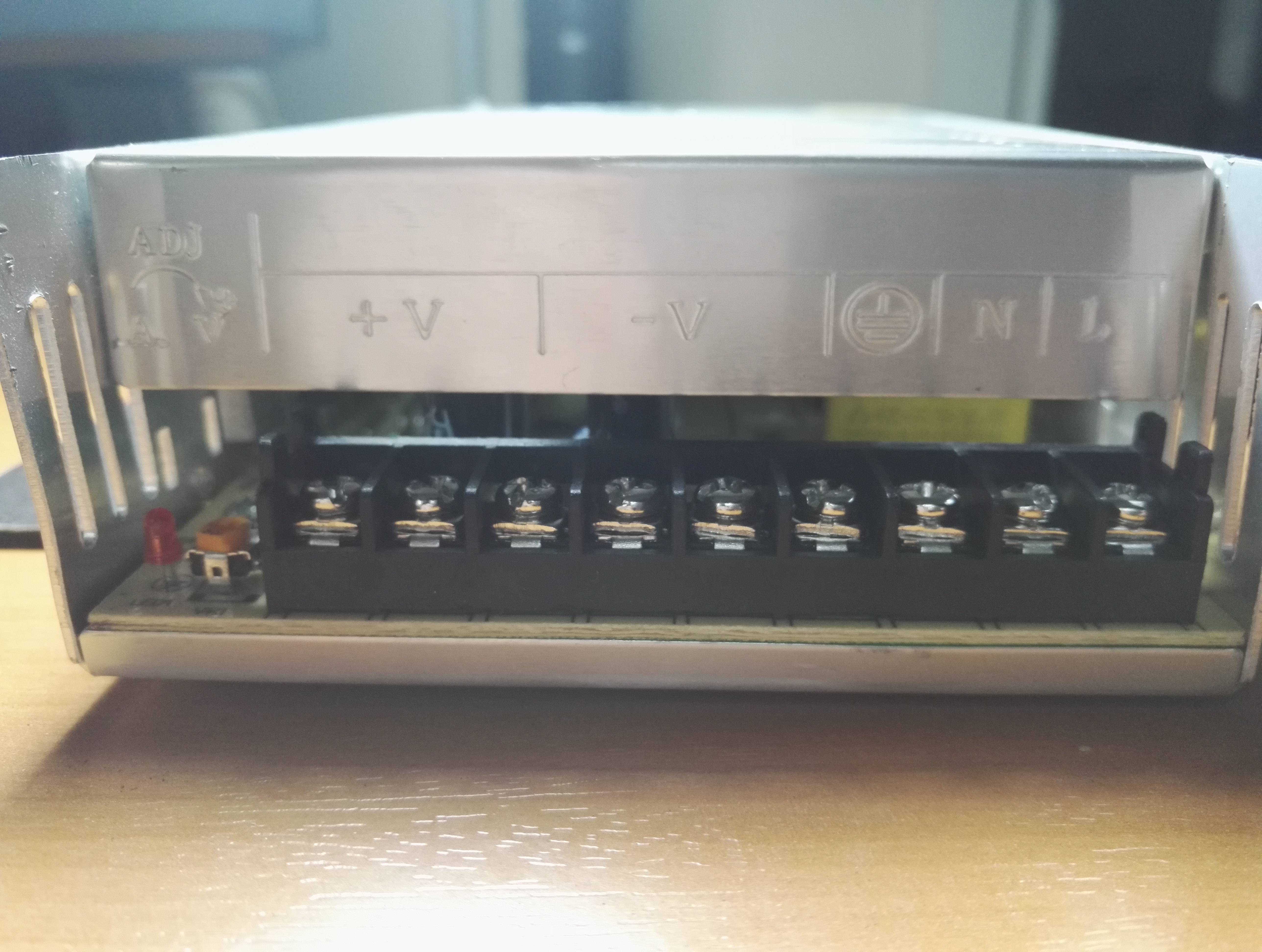

Yusuf bey merhabalar. Standart 12V 30A lik bir güç kaynağını sigma profile nasıl bağlayabiliriz? Herhangi bir aparatı mevcut mudur?< Resime gitmek için tıklayın >
7 yıl
Yusuf bey merhabalar. Standart 12V 30A lik bir güç kaynağı sigma profile nasıl bağlanır? Herhangi bir aparat gerekir mi?< Resime gitmek için tıklayın >
7 yıl
Merhabalar,
Metrik 4 vida kullanarak şu plastik parçayı güç kaynağı ile birleştirin. https://www.thingiverse.com/download:1302845
Akabinde metrik 5x10mm vida ve metrik 5 kare somun ile profile montajını yapabilirsin.

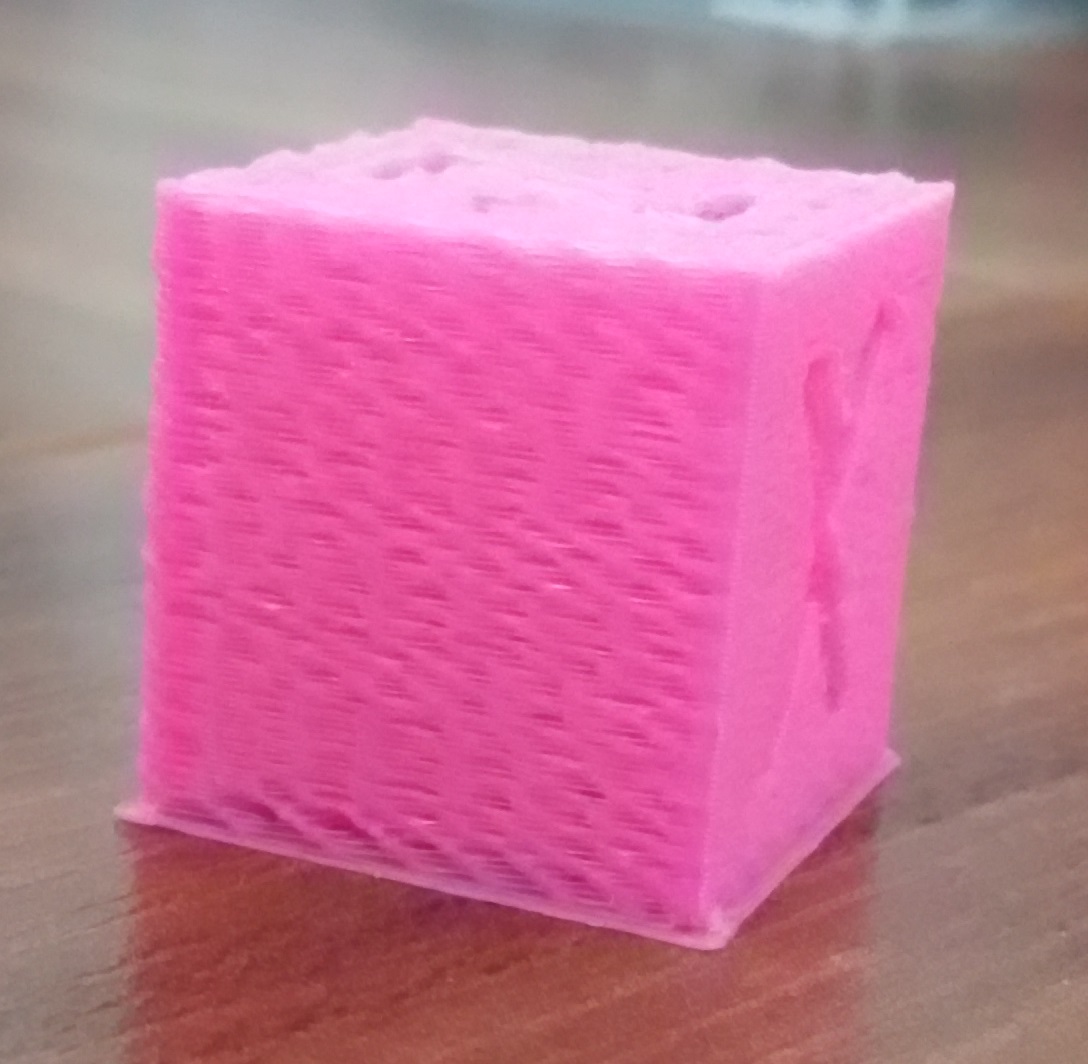

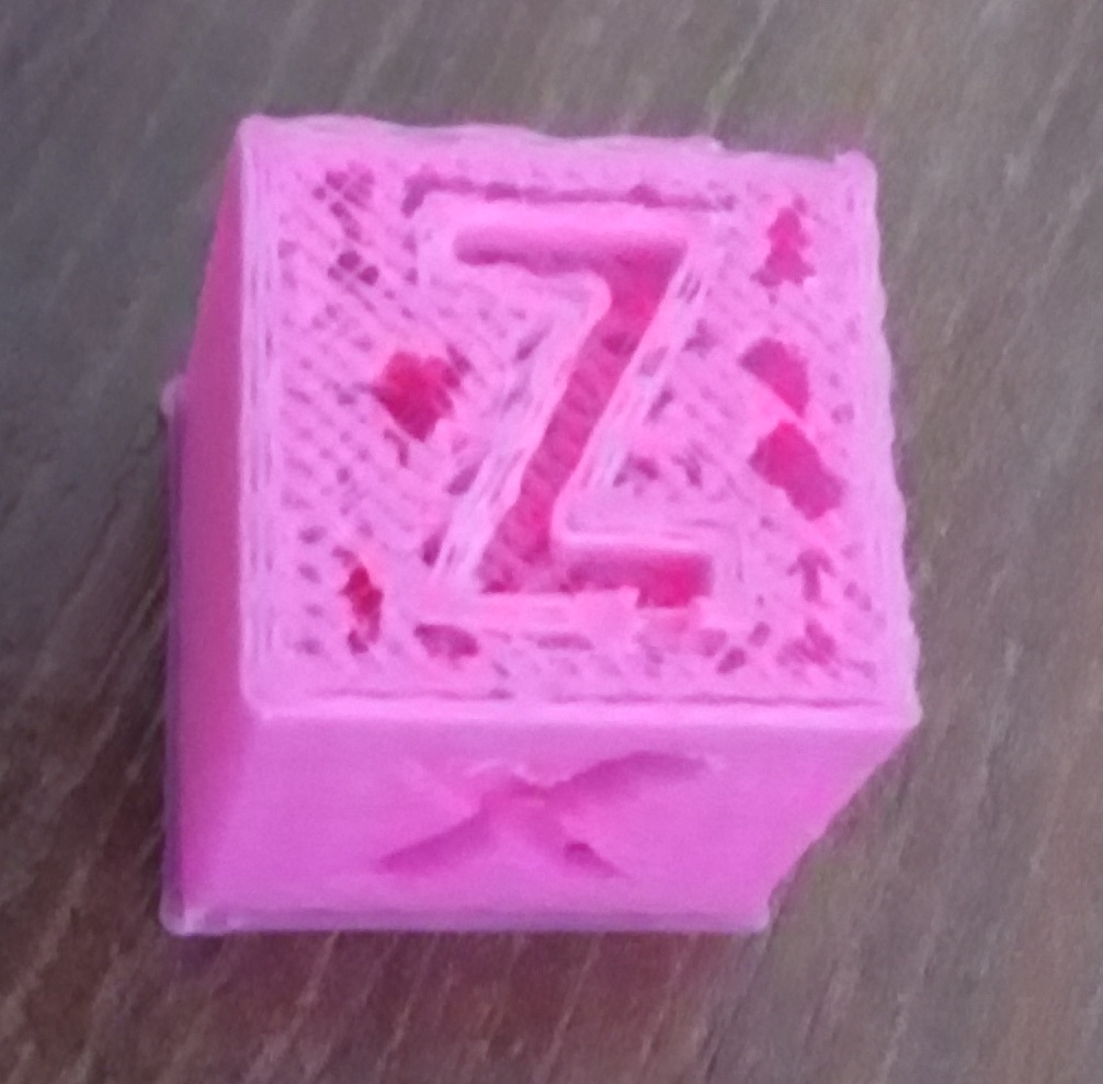

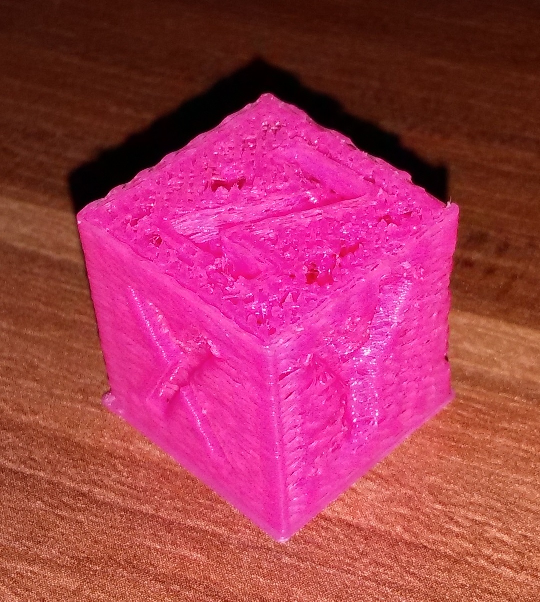

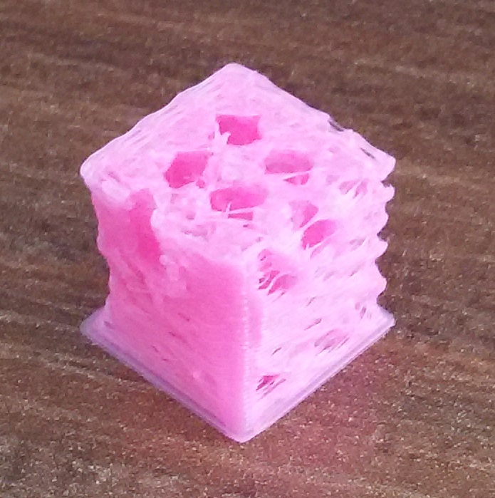

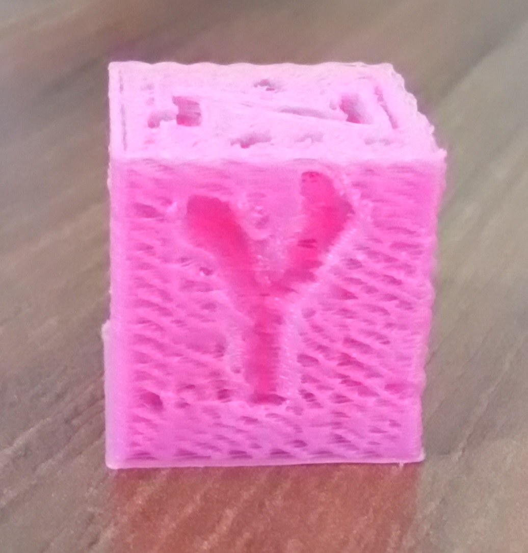

Merhabalar.

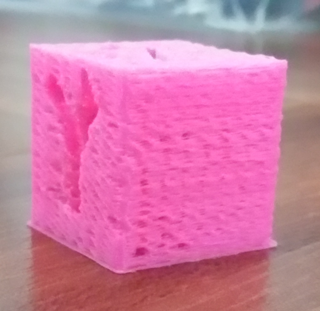

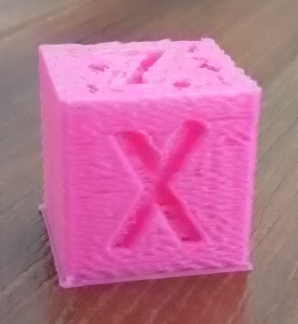

Yusuf beyin yardimlariyla Sigma3d yazicisinin montajini yaptim. Extruder kalibrasyonunu yaptim. 100 mm filament 104 mm'lik extruzyon ile cikiyordu. Adim sayisini ona gore yukselttim.
Ilk basta plastik tablaya yapismiyordu. Nozulu tablaya iyice yaklastirdiktan sonra bu sorun cozuldu.
Ilk ciktilarimdan once kabaca bir tabla ayari yapmistim. Yusuf beyin daha once paylastigi cura ayarlarini kullandim (layer height=0.2, first layer height = 0.2, nozul sicakligi = 215).
Bu sekilde cikarttigim xyz kupu resimleri:

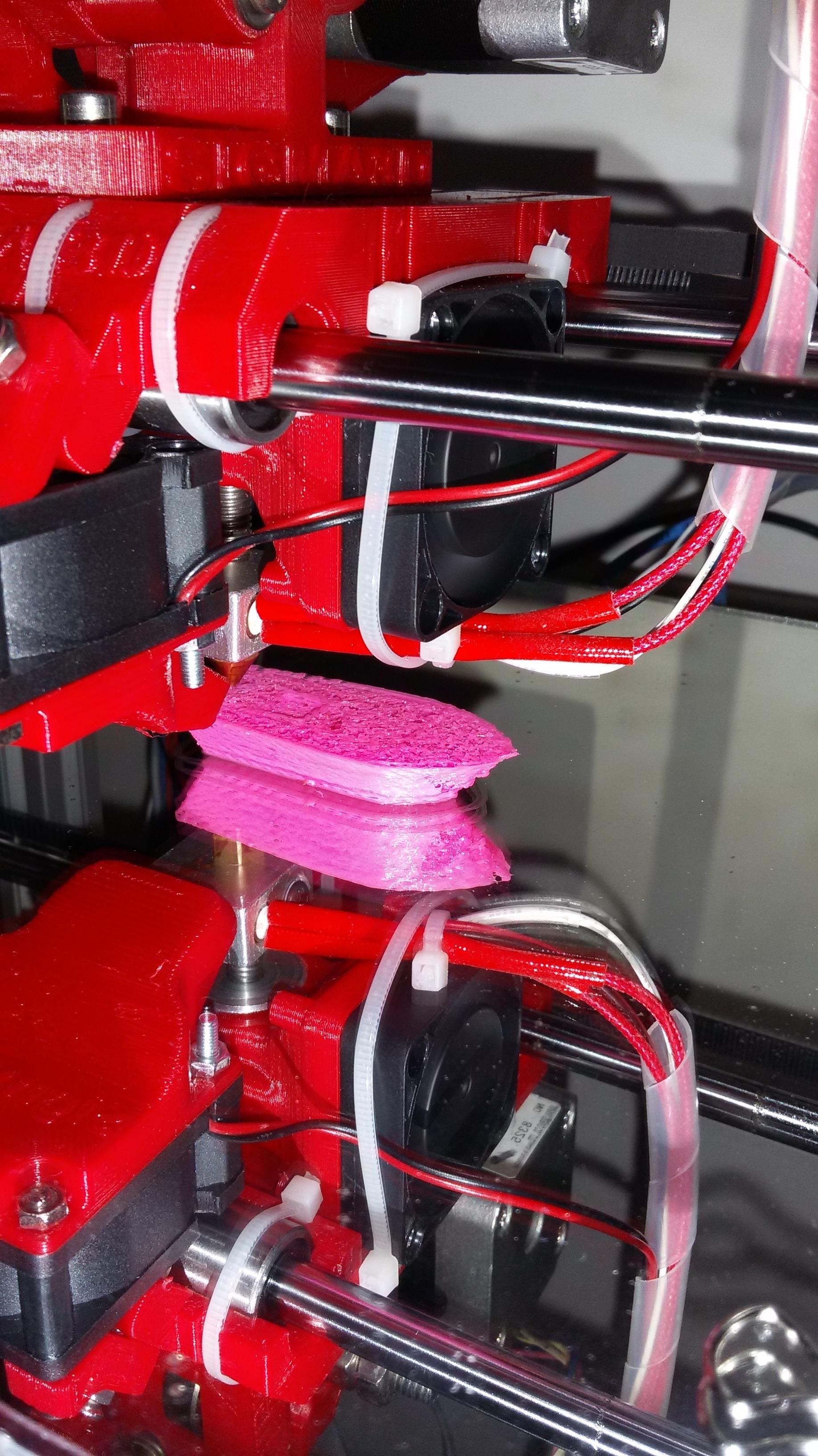

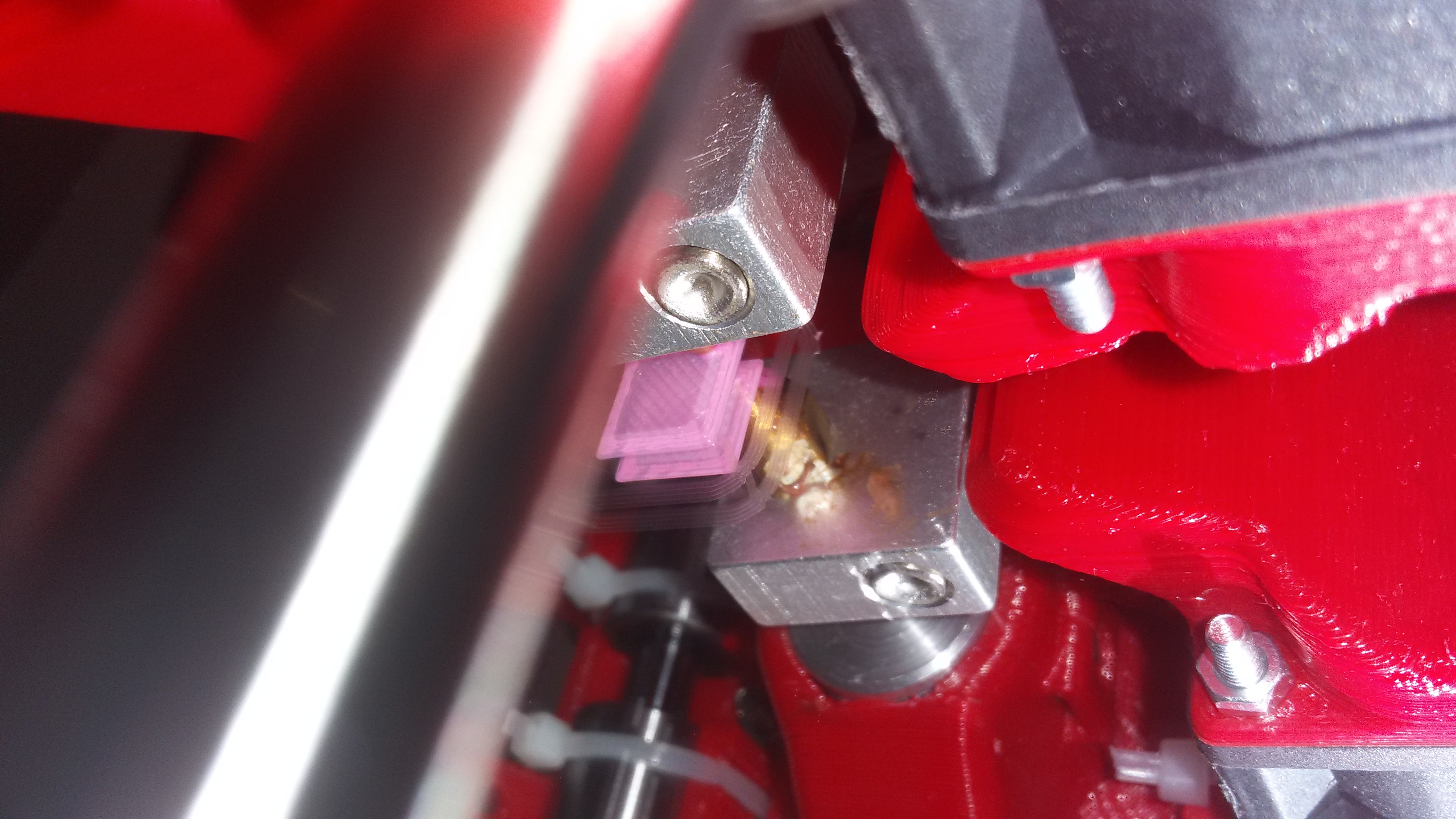

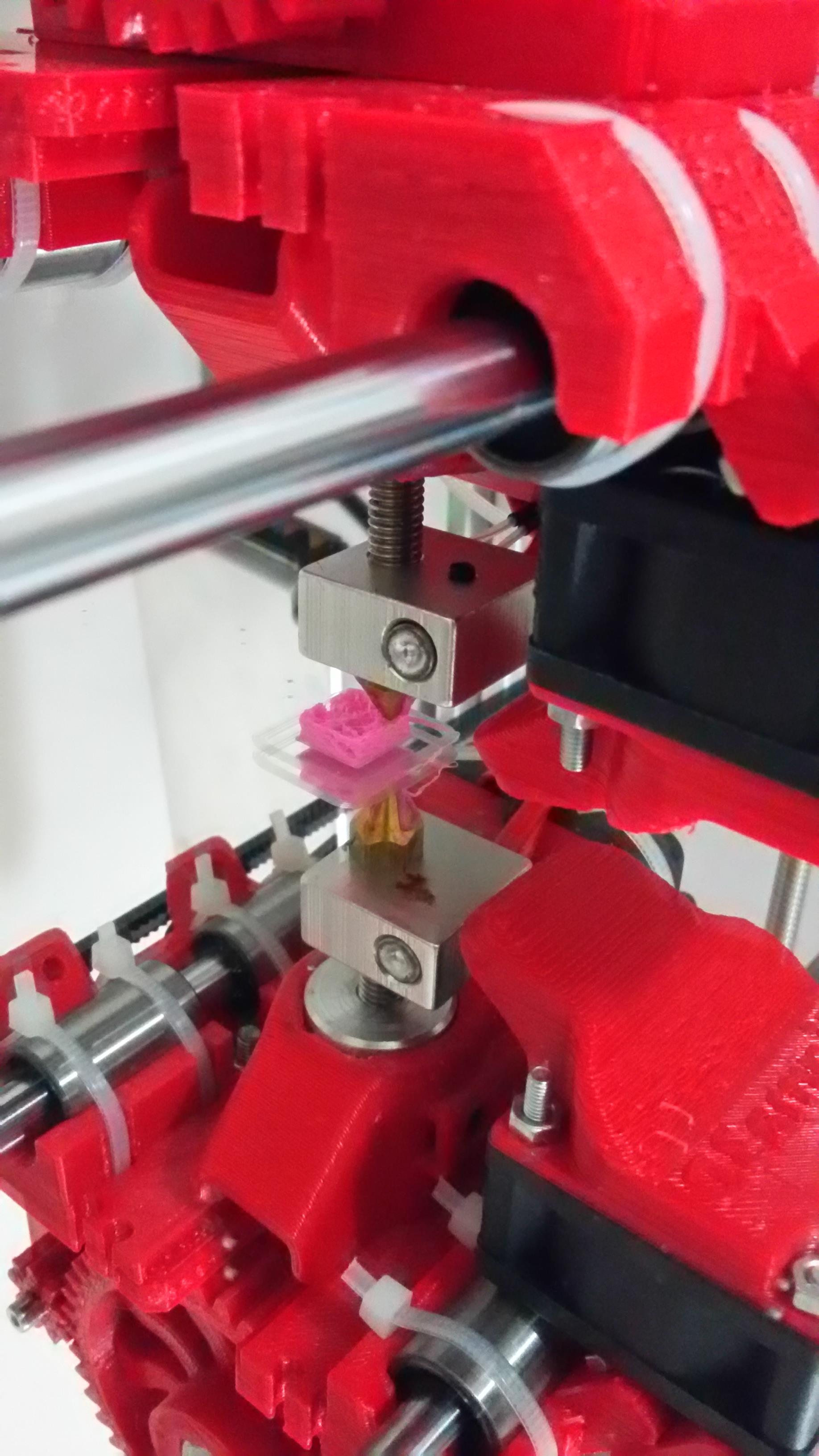

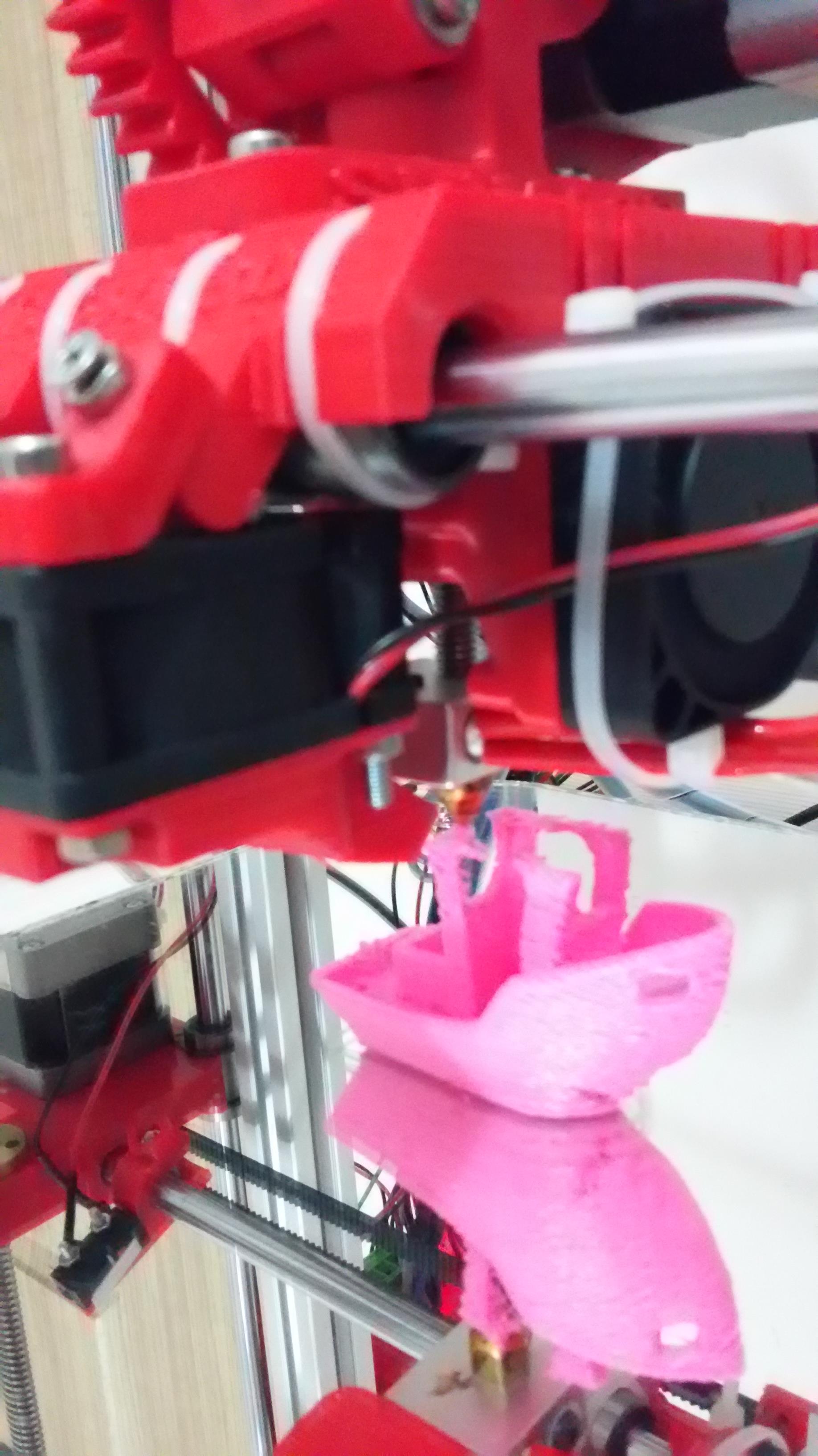

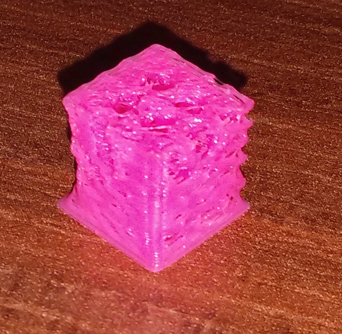

Daha sonra daha ince tabla ayari yapmaya calistim. Bir gemi cikarttim. Geminin ustundeki ince sutunlar cikti alinirken kirildi.
Daha sonraki denemelerimde aldigim ciktilar iyice bozuldu. Bazen first layer height = 0.18 olarak deneyip nozulu biraz uzaklastirdim. Sicakligi 230 derece olarak da denedim. Yine de ilk bastaki kaliteyi bile tutturamadim.
z eksenindeki kayis cok bol duruyordu. Ani hareketlerde cok sallaniyordu. Kayisi gerginlestirdim. Sonuc cok farketmedi.
Bu da bu ciktiyi (veya benzerini) alirken cektigim video:https://www.youtube.com/watch?v=zPHBVjSTeZs

Selamlar,
Siz kayış gerginliklerini gitar teli gerginliğine benzer şekilde ayarladıktan sonra, gerekli dilimleme ayarlarını yapalım birlikte.
Whatsapp dan teamwiever bilgilerinizi göndermeniz yeterli.
Kolay gelsin.

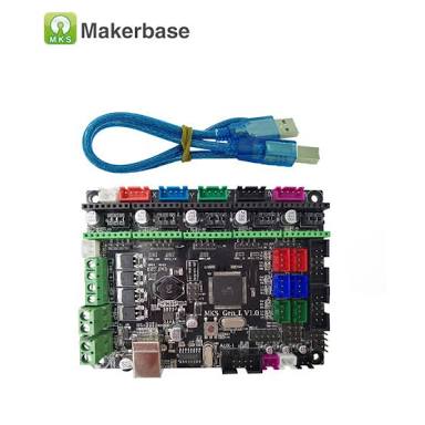

Yusuf bey merhabalar.Ekteki resimde sigma yazıcı için kullanmış olduğum makerbase 1.0 kart ve güç kaynağı var.Karttan güç kaynağına ve oradan şebekeye bağlantı yapmak istiyorum.Hangi tür kablo kullanılmalı ve bu kabloları nereye bağlamalıyız?.Birde yazıcıyı ilk defa kullanırken nelere dikkat etmeli,hangi testleri uygulamalıyız,yazılımı nasıl yükleriz? Önerileriniz için teşekkür ederim

Bu kartı daha önce kullanmadım ancak sizin için bir araştırma yaptım bağlantı şemasını buldum. Biz normalde ramps ve arduino ikilisini kullanıyoruz. Tabiki MKS GEN L de bu iki kartın tek kartta birleştirilmiş hali. Güzel bir alternatif.
Güç kaynağının + ve - çıkışından alacağınız 12V akımı ve ısıtıcı tablaya giden akımı 1.5 luk esnek çok telli kablo le sağlayabilirsiniz. Diğer bağlantılar için standart jumper lar bile iş görür.
GEN L için marlin düzenlemelerini ve diğer ayarları youtube dan bakabilirsiniz.

Yusuf bey cevabınız için teşekkür ederim.Z ekseni için kartta tek motor çıkışı var diğer z motorunu E0 yada E1 e takarsak sorun olur mu?
7 yıl
resimde tek z motorunun kablolarını çift hale getirip bağlamışlar
anlaşılıyor gibi farklı bir durum olmadığını güşünüyorum.
aynı karttan bende de mevcut ve aynı şekilde montaj yapmayı düşünüyorum.
