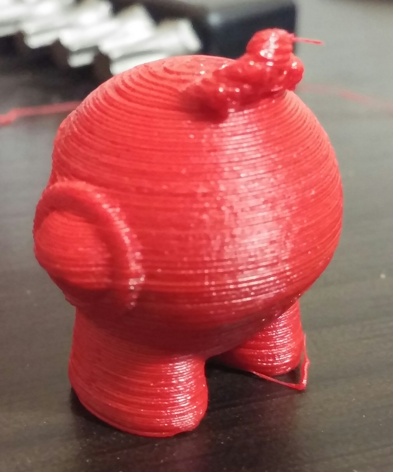

Hocam selamlar, sonunda yazıcının sorununu çözdüm sanırım :)) x ekseninin motoru bozuk sandım motoru değiştirmek için soktum ve bi de ne göreyim dişli mekanizmasını vidalamamışım:) hem motoru degistirdim hemde dişlinin vidalarını sıktım şimdi tekleme falan olmuyor , Sanırım eski motor da sorunsuzdu sadece anı hareketlerde dişli dönmezken içindeki mil dönüyordu ve cihaz yanlış hareket ediyordu :) bakalım baskı bitince resmini ekleyeceğim :) umarım düzgün bir baskı alırım sonunda:))
Edit: baskı bitti resimler eklendi

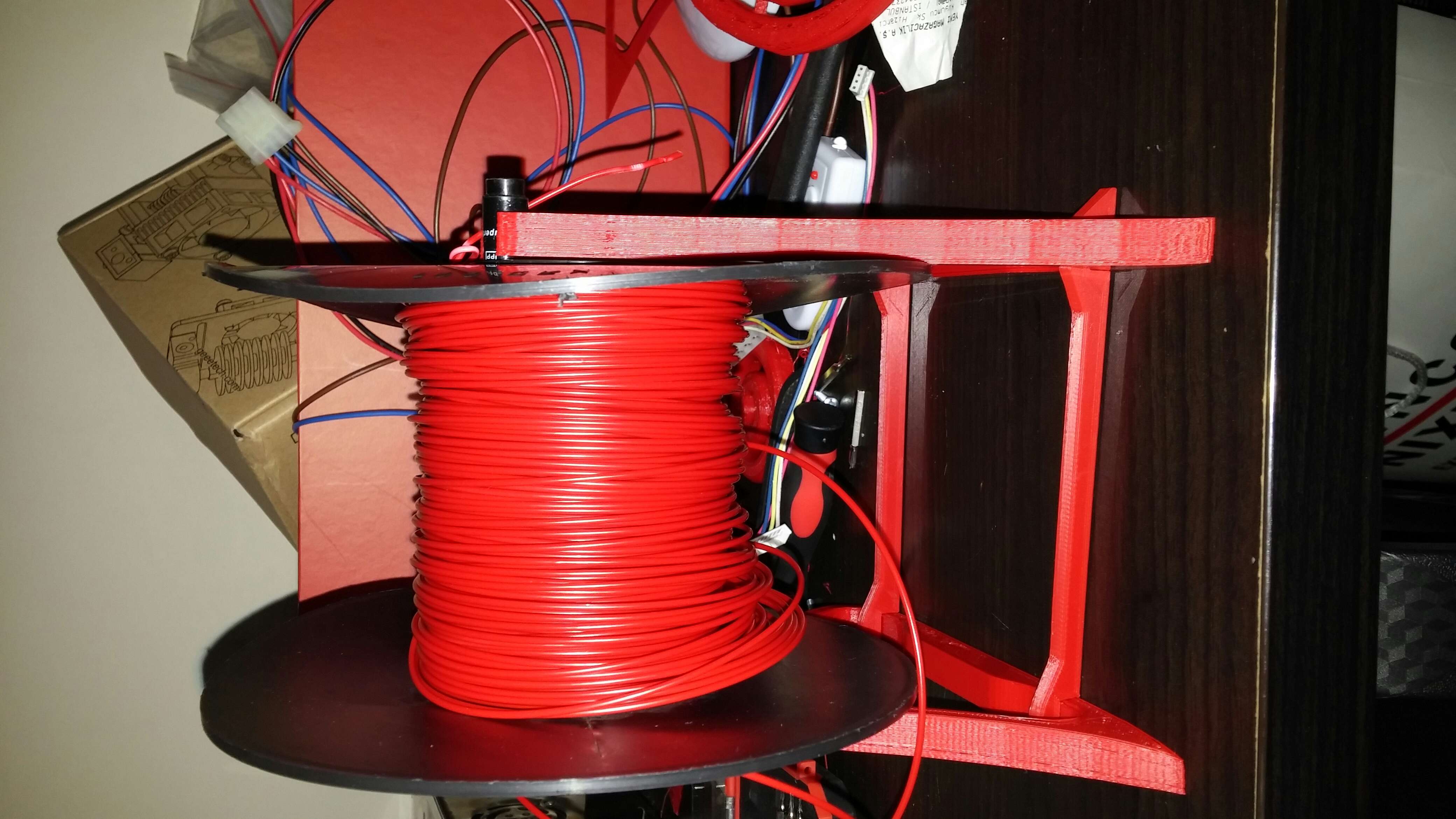

Fan tutucu basacağım bu akşam eve gidince sonra da filament holder basacağım ikide bir yanına gidip filament açmaktan sıkıldım :) 0.14 katman yüksekliğini denerim bakalım nasıl olacak.

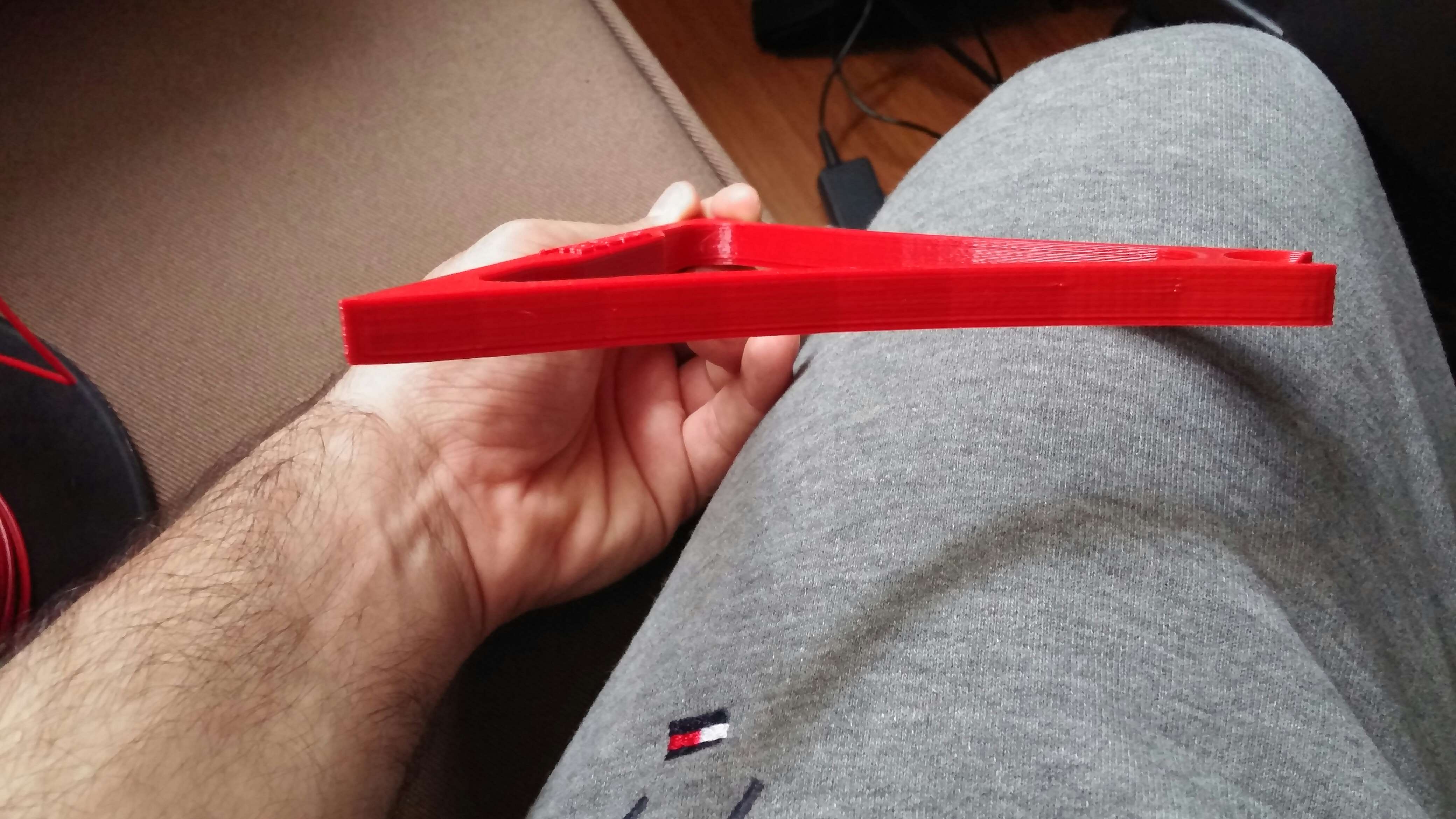

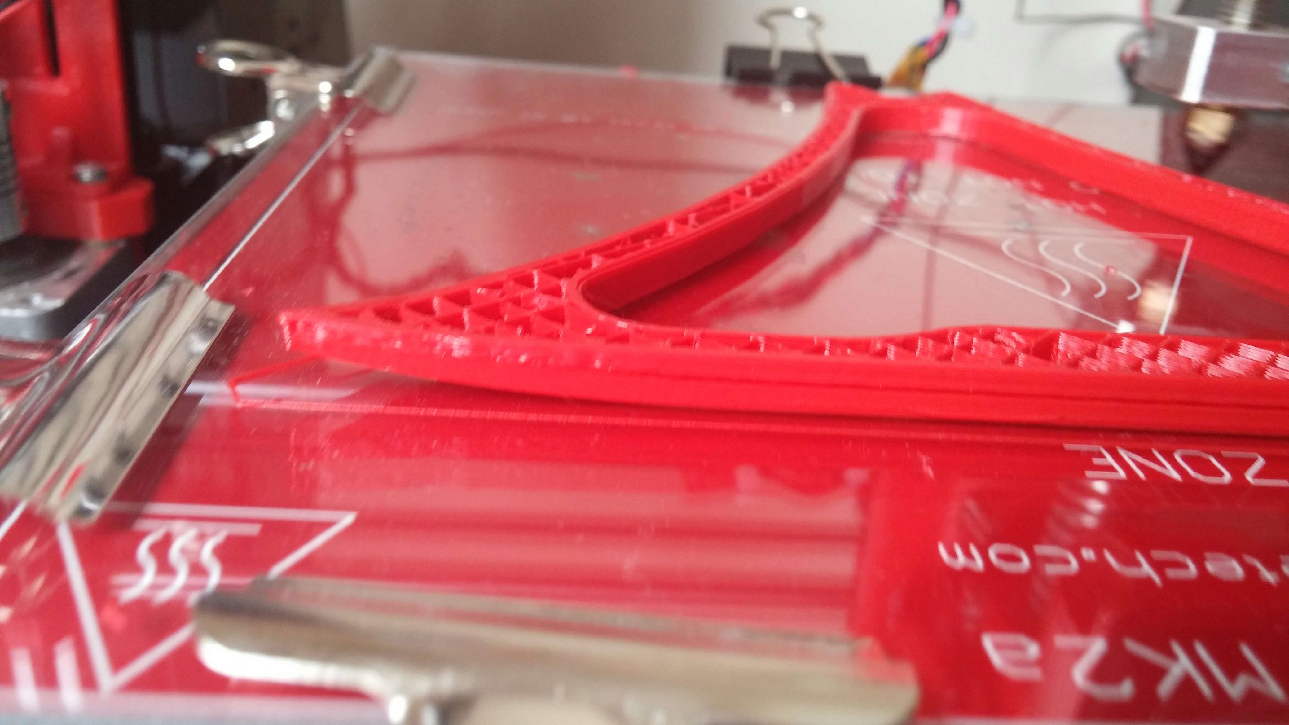

Bugün birkaç baskı daha aldım ilk büyük parça denemem oldu :) ilk baskıda 80mm/sn baskı 40mm/sn dış ceper baskı hızı olarak yazdırdım arada pencereyi açmıştım gelen rüzgar ile soğuyan baskının uc kısmı havaya kalktı:(( ama baskıyı durdurmadım kendi kendine üst katmanlarda düzeltti kendini :) filament tutucu ayak yaptığım için baskı kalitesini pek önemsemedim :):)
Diğer ayağı ise %150 hiz ile bastırdım herhangi bir fark olması kalite açısından :):)
10 yıl (1487 mesaj)
@eCCo Baskılarının düzeldiğine sevindim :) parçanın birden soğumasını önlersen kalkma diye bir problemin olmaz ;) sana pm atacağım şimdi fan desteğinin.
