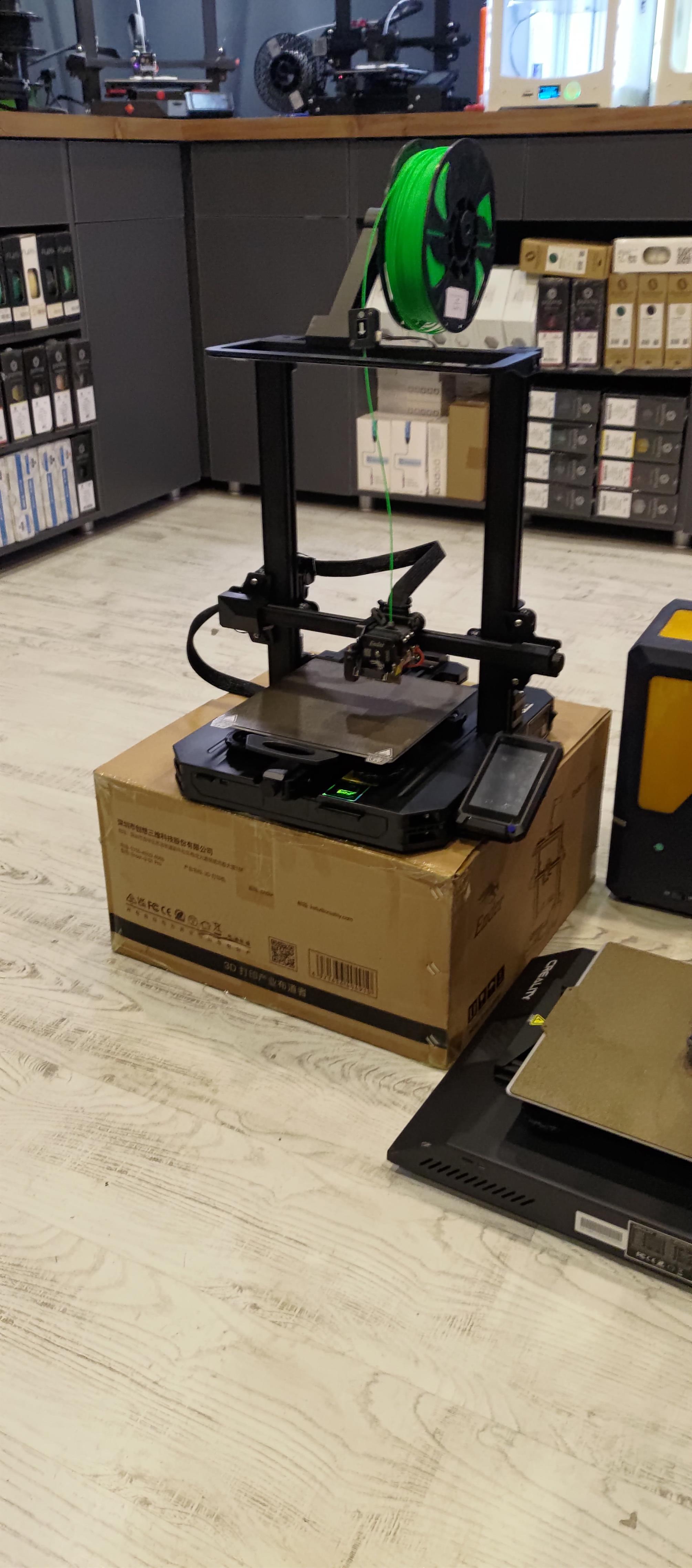

ender 3 s1 pro aldim nihayet. henuz cok fazla deneme sansim olmadi ama ayarini bilmedigim birkac parca var. extruderin gezdigi seritte sikma gevsetme nedir ne olmali? ayni sekilde tabla icin de var onu da anlamadim. cok sikinin biraz gevsegi seklinde su anda.
bir digeri curada yazici listesinde pro gozukmuyor. herhangi bir sorun yasatir mi?
filamentlerde 1.75, 2.85 gibi cap cesitleri var. 0.4 luk nozzle ikisine de uyar mi?
bir de aklima soyle bir sey geldi. 1 den fazla renkli cikti icin basimi belli bir yerde durdurup farkli bir filament takip devam etme gibi bir ihtimal var mi?
