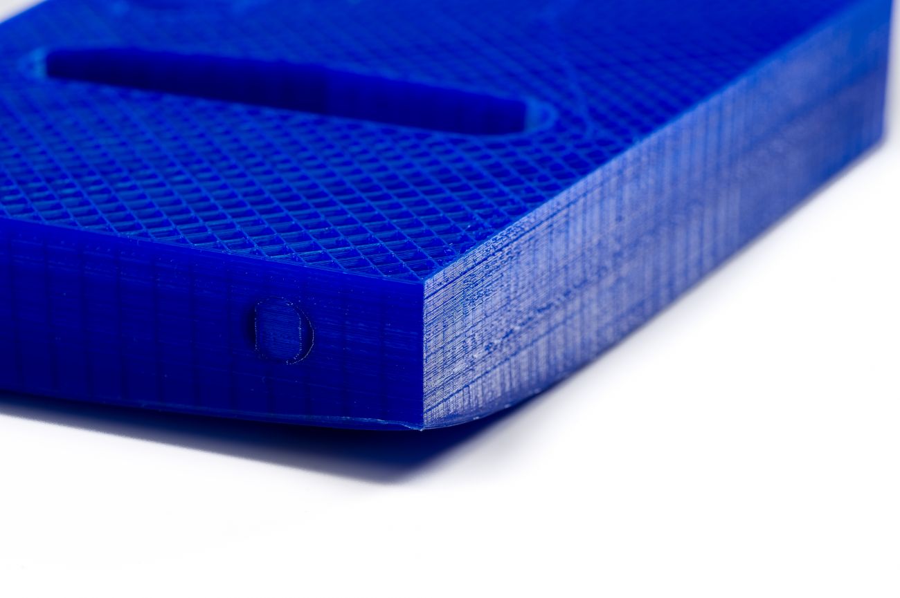

Bende ender 3 v2 var, bir aydır kullanıyorum ama bana saç baş yoldurdu. Katman hatası problemini neredeyse her baskıda yaşıyorum. Katman hatası dediğim olay şu; parçanın bazı katmanları dışarı taşmış veya içeride kalmış oluyor. Dolayısıyla parça üzerinde düz çizgi oluşmuş oluyor.

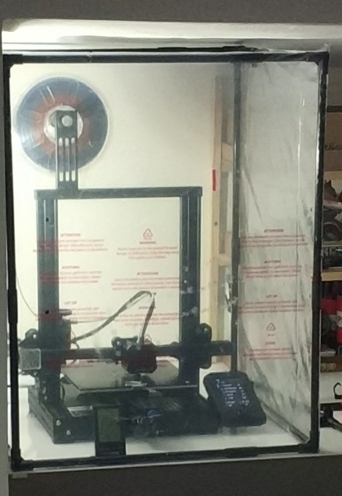

Merhabalar, yazıcım çatı katında soğuk bir ortamda olduğu için (14'C civarı) etrafına bir kabin yaptım. Bu yuzden fazla isinip cihazın elektronik aksamına bir zararı verme durumu olurmu? 3d baskı için en uygun ortam sıcaklığı nedir? Oda sıcaklığı 21 dereceden dusuknolursa aha fazla elektrik sarfiyati olabilirmi
takip hocam, cevabi bulursan bana da haber verirsen sevinirim.
ayrica ust mesajında yaşadığın sorunu ben de yaşıyorum, oda soğuk, 225/90 da, ender 3 v2, ancak baski alabildim.
haber bekliyorum hocam

Yerden ısıtma filimlerinden satın al, termostatla bağla, sıcaklığı baskılayacağın filamente göre 21 ile 32 derece arası ayarla. ABS 32 derecede rahat olur.
Yerden ısıtma filimleri ısıyı homojen dağıtacağı ve hiçbir hava akımı oluşturmadan ısıtacağı için idealdir.

Orijinalden alıntı: goçhisar
''Yerden ısıtma filimleri'' printer ların bir malzemesi mi hocam ?
hangi termostatla bağlıycaz bunu
