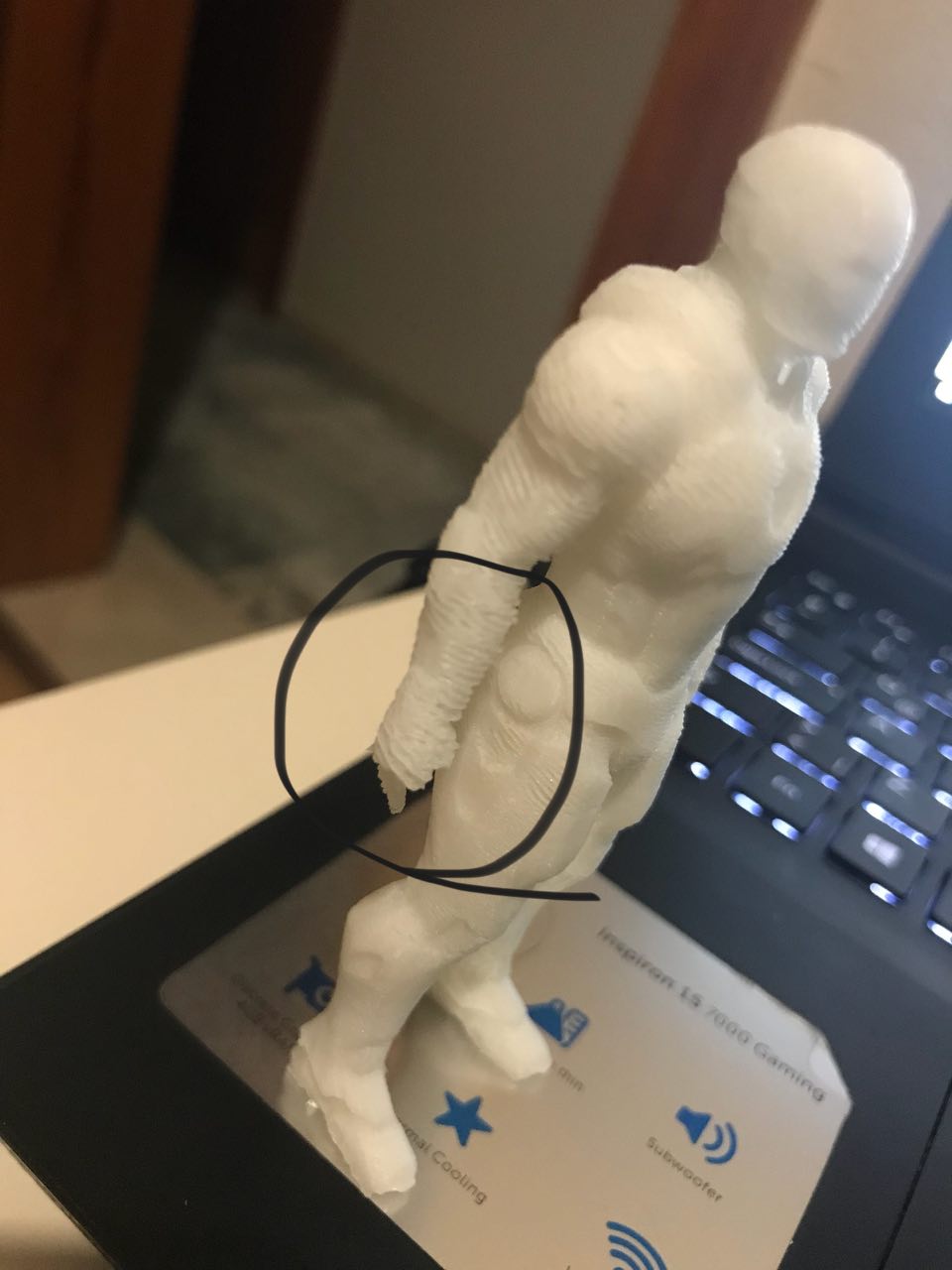

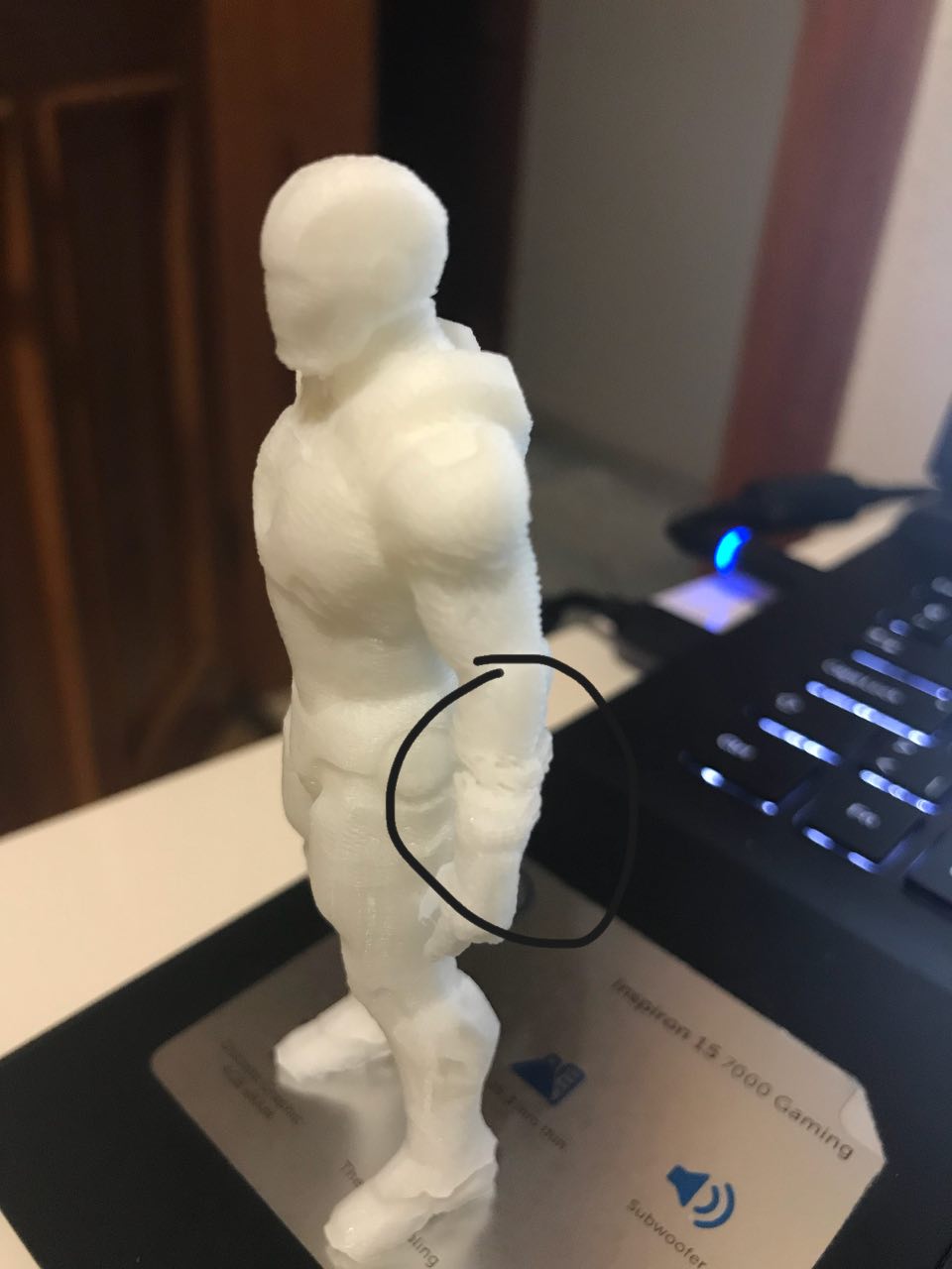

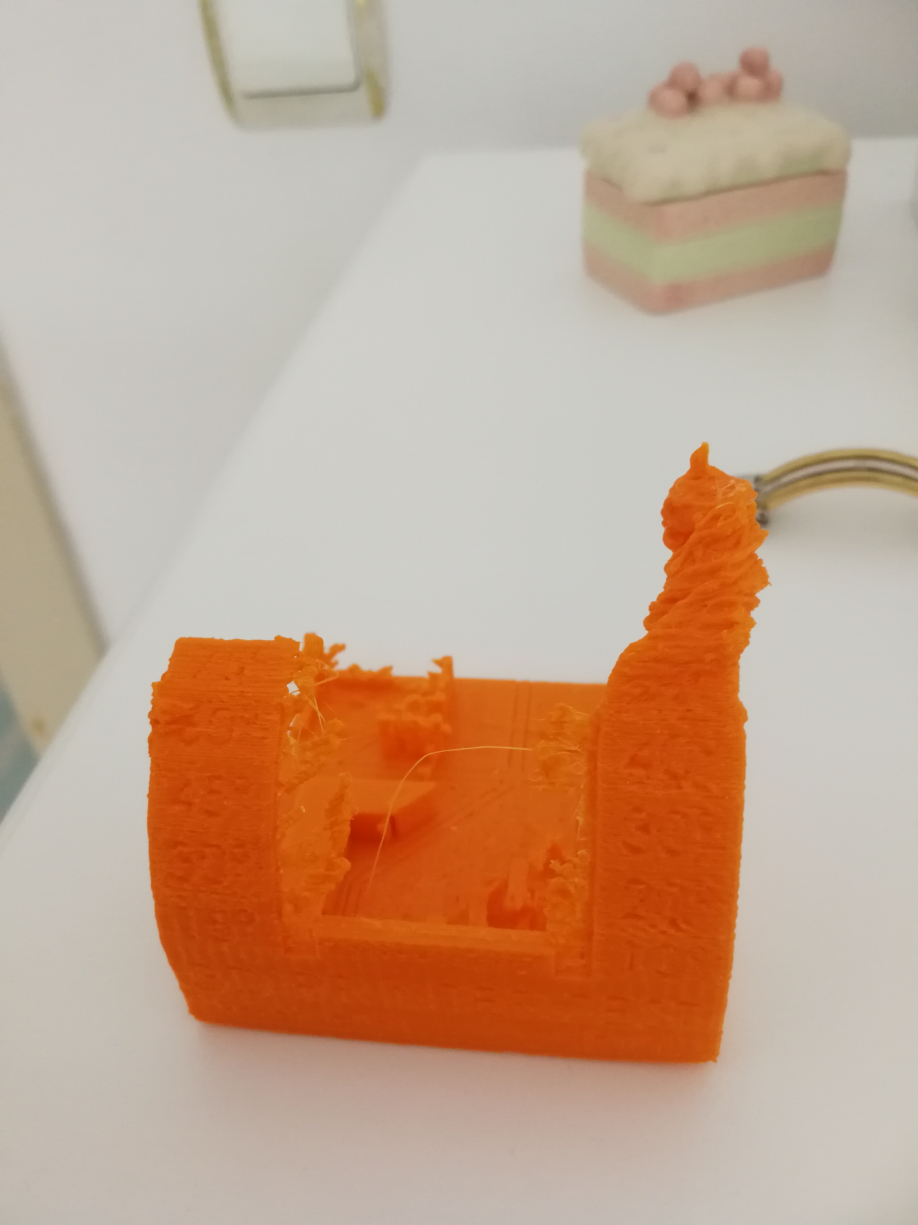

Arkadaşlar merhaba. Anet A8 yazıcı kullanıyorum. Şöyle bir problemim var. İlk katmanlar çok güzel atılıyor ama resimlerde görüldüğü gibi kollarda ve kafada çok sıkıntı çıkarıyor. Genellikle 0.2 mm ile yazdırıyorum hızlarımda 30/40 mm/s. Sıkıntı neyden kaynaklanıyor olabilir ? Şimdiden teşekkürler

Soğutma yetersiz geliyor gibi. Fanınızın gücünü biraz daha arttırın yada yazım hızını ve ısısını bir miktar düşürün.
Bu mesajda bahsedilenler: @asdasfeg

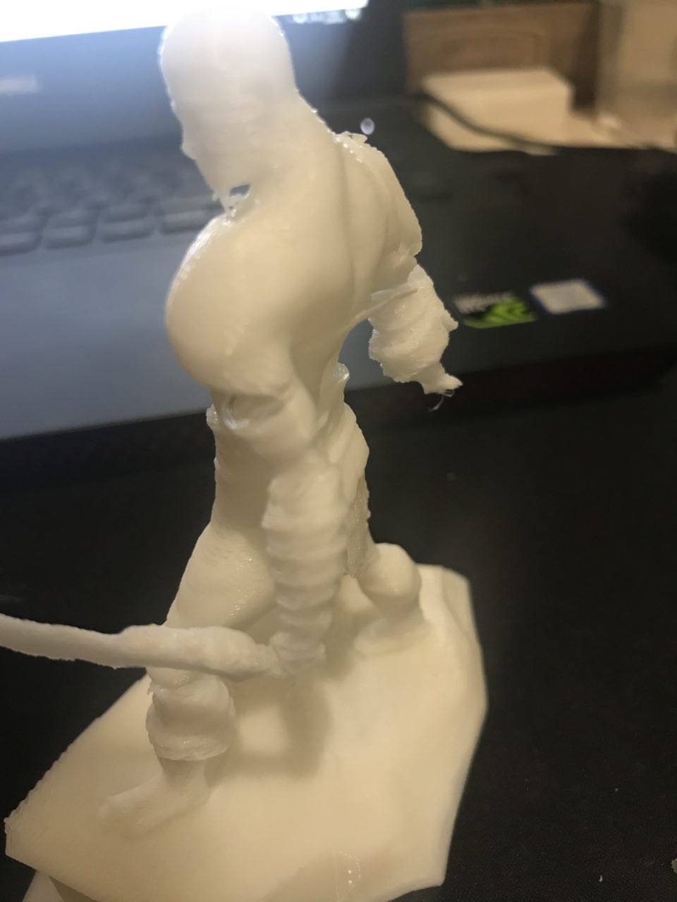

Arkadaşlar yazıcı işinde çok yeniyim hazır bir yazıcı aldım hypercube denilenden heralde. Şu fil normalde bittiğinde ayakları hareketli olması lazım ama olmuyor ve üst katman delik şeklinde oluyor. ayrıca test çıktıları da aldım. Ekliyorum nozzle ucu 0.5 heated bed yok pla yazdırıyorum. Filament kalitesi farkediyormu ne marka almak lazım. < Resime gitmek için tıklayın >
