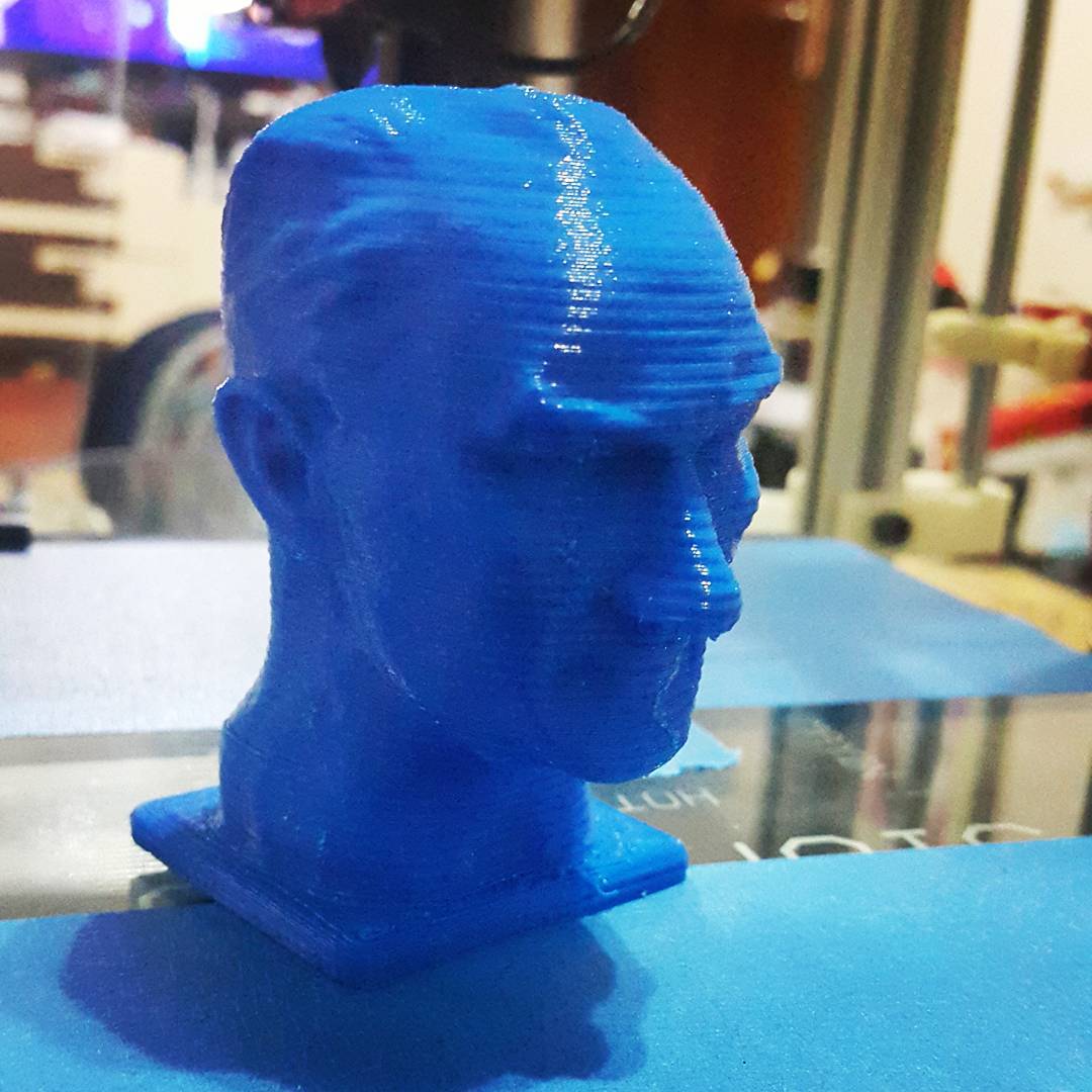

8 yıl
İki problemim var arkadaşlar, karşılaşıp çözen vardır belki.
İlki nozzle ucunun baskıya değmesi. Sigma3D yazıcımda birkaç mm yükseklikten sonra nozzle ucu basma işlemi sırasında baskıya değiyor ve plastiği yakmaya hatta bir süre sonra yerinden çıkarmaya başlıyor. Z ekseni düzgün yükseliyor mu diye manuel kontrol ediyorum sıkıntı yok. Extrusion multiplier'ı azalttım belki çok geliyordur diye fakat o da işe yaramadı.
İkinci problem ise PLA basarken (Esun PLA+) bazı modellerin uçlarının yukarı doğru kıvrılması. 1mm'den fazla kıvrılma olduğunda nozzle parçaya çarpıp yerinden söküyor. Print fan'ın hızıyla oynadım (%100, %50, %30 ve kapalı) fakat çözüm olmadı.

8 yıl
Ekseni yükseltip indirdikten sonra Z asansörlerinden birinin yada ikisinin altında bulunan 8 lik somunun tam olarak yerine oturup oturmadığına dikkat edin. Eğer z eksenini yanlış kurduysanız bu somunlar yerinden çıkıp asansörü yükseltiyor. Kasılma geçtiğinde yerine giriyor böylelikle asansör otomatik olarak 5-6 mm aşağı çöküyor.
ESUN ile ilgili problemi anlayabilmem için bir foto atabilmeniz mümkün müdür ? Birde hangi modeli hangi ayarlarda basıyorsunuz buda çok önemli.

8 yıl
Teşekkürler. Z motorlarına giden akım fazlaymış o yüzden sürücü ısınınca duruyormuş motorlar. Akımı 1.2'ye çektim sıkıntı kalmadı :)
Filament için de yazıcının 50cm ötesine usb fan koydum kıvrılma kalmadı. Şimdi tek sorun destekleri temizlerken kalan izler.
Şu baskıyı PLA+ ile aldım. Yüz kısmında iz kaldı hafif ama çok sorun değil.

8 yıl
Orijinalden alıntı: canrover
Aseton olayini biliyosan onu dene hocam.

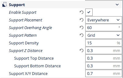

8 yıl
Z ekseninizde ciddi wooble var, öncelikle Z eksenini daha düzgün kurmayı deneyin. Eğer başaramazsanız 400mm T8 Trapez mil alıp, trapez mil ile uyumlu yeni Z asansörleri ile kullanırsanız baskılarınızdaki bu dalgalanma son bulacaktır.
Destek ayarları olarak şu değerleri kullanabilirsiniz.
Bu mesajda bahsedilenler: @canrover
