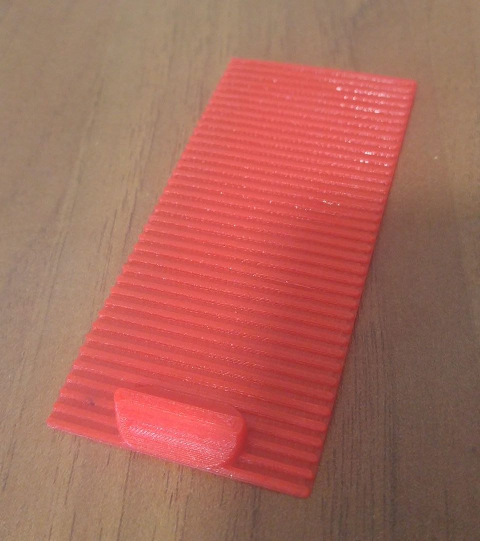

Merhabalar,
Çinden deneme amaçlı abs ve pla filament sipariş vermiştim birisi geldi ama hangisi olduğunu anlayamadım sanırım pla. Power Abs bastığım ayarların aynısıyla denedim güzel bastı fakat tablaya çok daha kuvvetli yapıştı zor ayırdım siz ne dersiniz
Edit:resimler eklendi
< Bu mesaj bu kişi tarafından değiştirildi kilitci -- 18 Ağustos 2016; 22:45:44 >

Power ABS Filament gibi sadece ayna üzerine mi yapıştı?
Bu mesajda bahsedilenler: @kilitci
Bir parçasının ucunu aleve tut,çıkan kokudan anlarsın hangisi olduğuınu.
Büyük ihtimalle arduino voltaj regülatör ü endstop lar dan kaynaklı bir hata sebebiyle yanmıştir. Şu yazımı okumanızı öneriyorum
https://www.instagram.com/p/BBB4VVASMwN/
Bu mesajda bahsedilenler: @sundial
Evet çakmakla biraz yaktığımda pla olduğunu anladım normal duman çıktı kokusu falan yoktu abs te siyah dumanlar çıkıyor direk.
Direk aynaya yapıştı derken evet ama 80 derece ısıtılmış ayna tabi.
