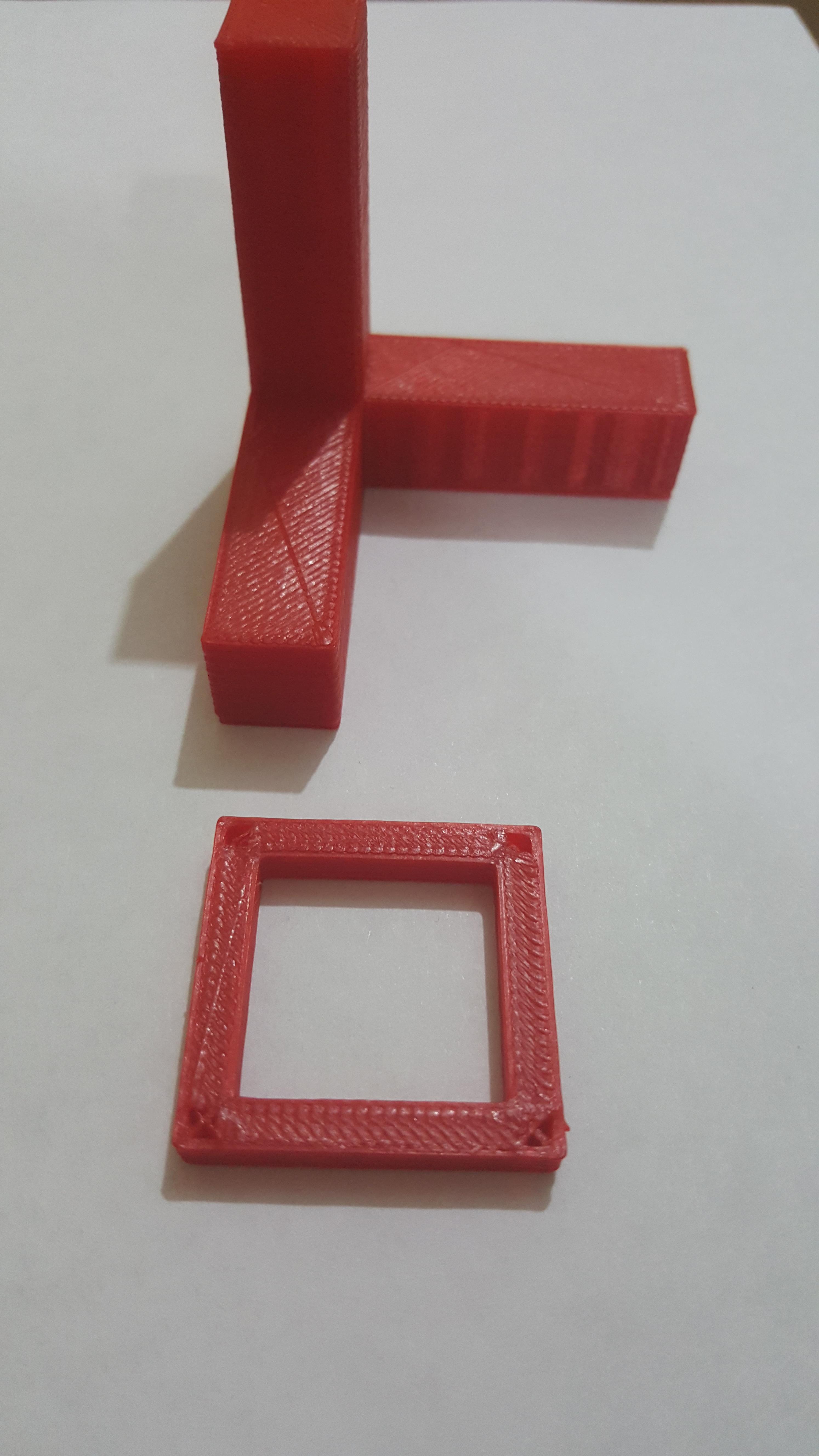

Arkadaşlar ne yaptıysam içi boş küp ve piramidin kolonlarını yazdıramıyorum. Tıkanma yok. Sanki çok fazla geri çekiyor da ileri itmeyi yetiştiremiyor gibi. Durdurup 5-6mm filement gönderdiğimde tekrardan nozzle dan çıkıyor. Daha önce böyle bir durumla karşılaşan oldu mu? araştırdım ama bulamadım. Var mı önerisi olan. başka parçalar basıyorum sorunsuz. Resimde eksen çıktısının önünde bulunan kare küpün tabanı. Kolanlarını basamadım.
Teşekkürler.

Curada katmanları incelediginizde o kısımlar yine boş gözüküyor ise cihazinizla alakalı bir sorun değildir. Cura o sekilde dilimledigi için o sekilde yazıyor.
Curanın o şekilde dilimlemesinin sebebi cizimle alakalı olabilir (solidworkste katı oluştururken dikkat etmek gerekiyor bi katı cismin tabanından başlayan baska bi katı cisimde o kısım curada boş gözüküyor) cizimle alakalı degilse cura ayarlarını tekrar gözden gecirmek lazım.
Bu mesajda bahsedilenler: @kry_c

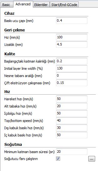

Cevabın için teşekkür ederim. Yanlış parçayı o stl dosyası ile basmışlar. Sadece pramitte değil ona benzer parçalarda da aynı sorunu yaşıyorum. Sorun geri çekme ayarların da ama çözemiyorum.
Çektiği kadar geri gönderemiyor havaya bos yaziyor. Extruder motor akımını arttırdım yine değişmedi.
Geri çekme hızı 50
uzunluğu 4mm
İvme 5000.
xy jerk 15.
