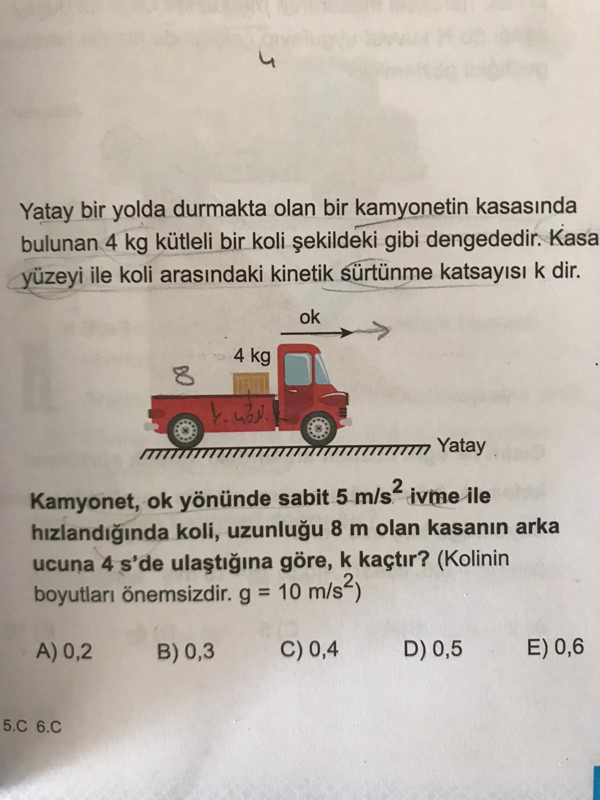

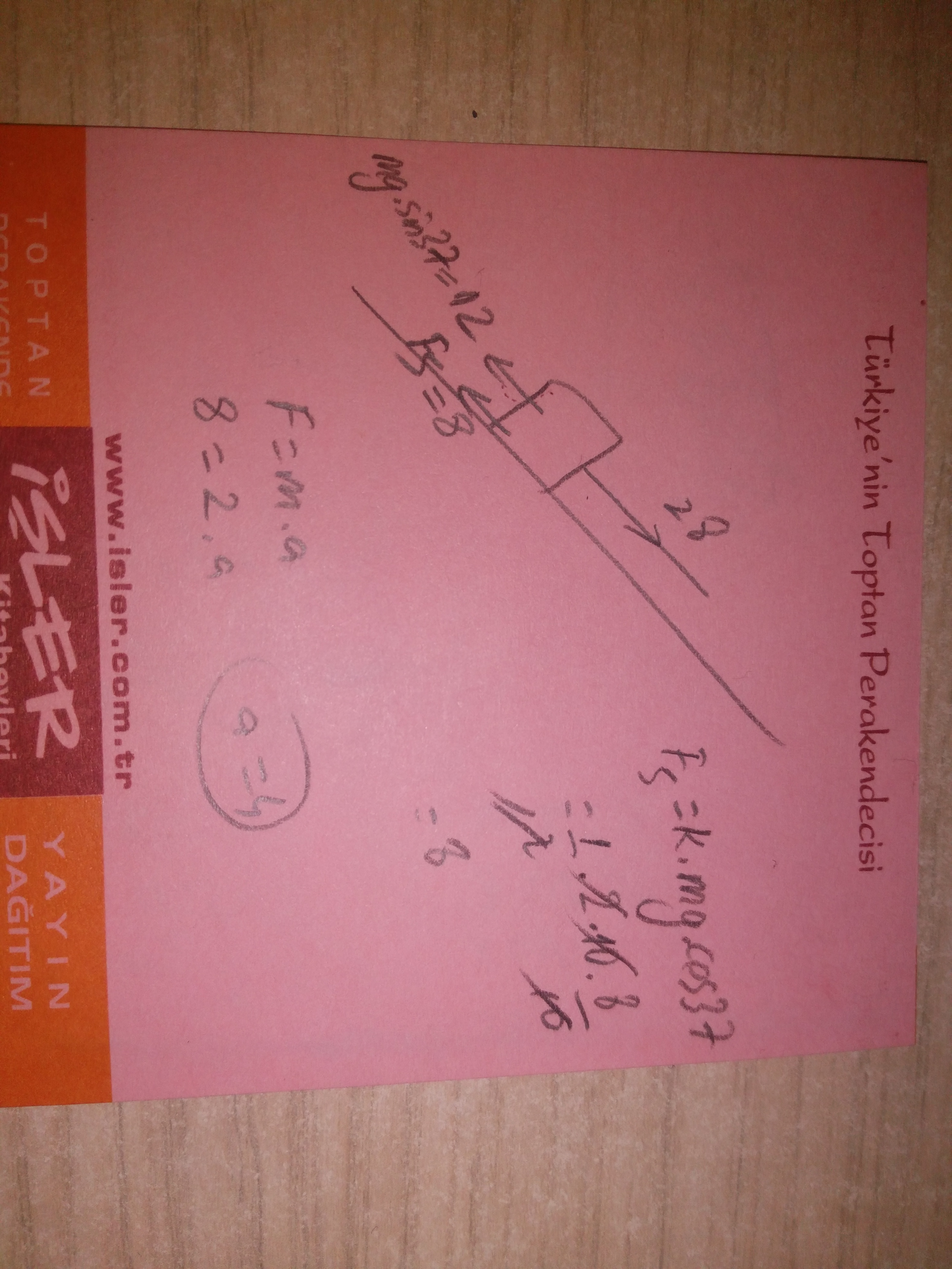

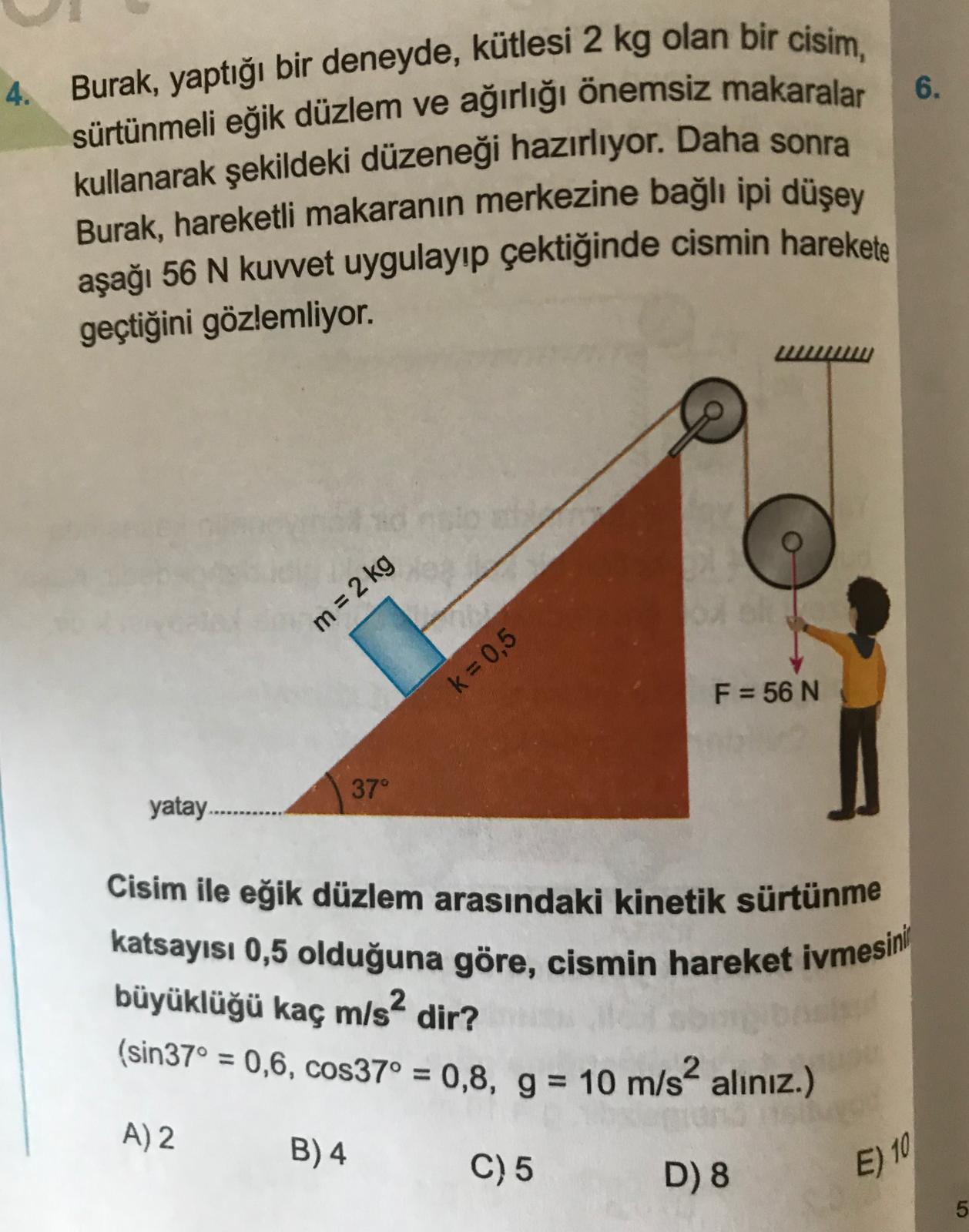

Hepinize merhabalar arkadaşlar fizikten açıkçası biraz korkuyordum sonra 345 ayt fizik alarak çalışmaya başladım ilk önce konunun videosunu izliyor 345 başlangıç testlerini çözüyorum ki zaten kolay oluyor mesela dinamikte 3 test vardı 3ünü de sindirerek yaptım ösym tarzı sorulara geçtiğimde ise moralim alt üst oldu çözememeye başladım özellikle 2.testten sonra.Benzer bir sorunu 345 matematiğin son testlerinde yaşamıştım zaten bununla ilgili de konu açmıştım sizlere şimdi bu durumda ne yapmalıyım psikolojik olarak sorular çok kolay sen yapamıyorsun durumundayım şu anda çünkü ilk 3 test zaten kolaydı ösym 1 2 de de direk zorlayacaklar diye düşünmüyor beynim bu yüzden bana salak imgesi veriyor.Soruları eke bırakacağım lütfen ne yapmam gerektiğiyle ilgili beni fikir sahibi edin konuyu anladım deyip soruları nasıl yapmayı sağlarım şimdiden teşekkürler
bu sorular zor mu zorlanmam normal mi yoksa kolay sorular ben mi yapamıyorum yani

Kanka arabalı soruyu çözemedim cozersen bı pm atsan fena olmaz kolay gelsin
İlk soru orta 2.kolay

Arabaya Feylemsizlik etki edecek =m.a yani 20Newtonluk bir şey. Aldığı yol 8m 1/2at2=8 a=1
20-40k=4.1
16=40k
k=0.4
