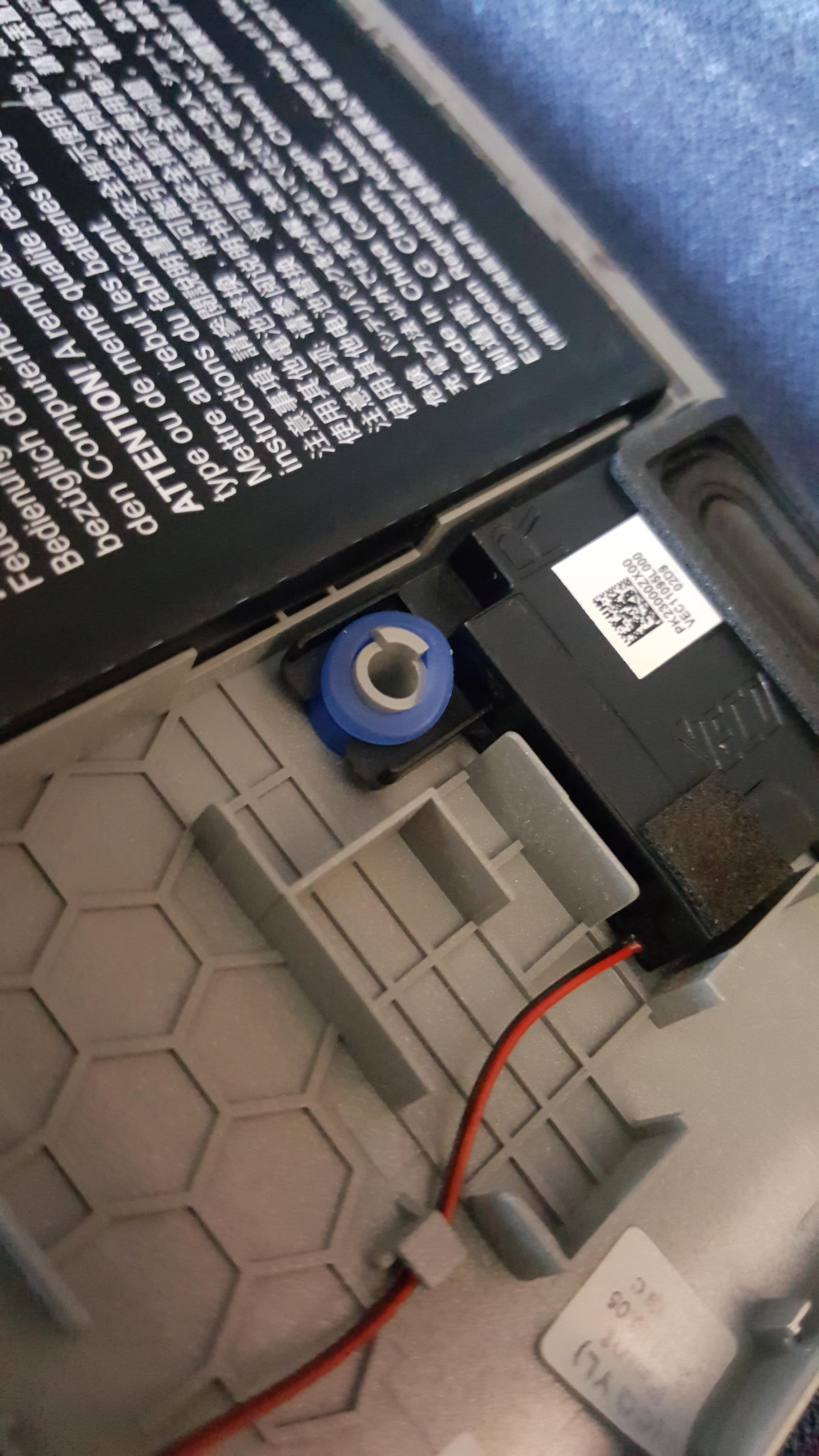

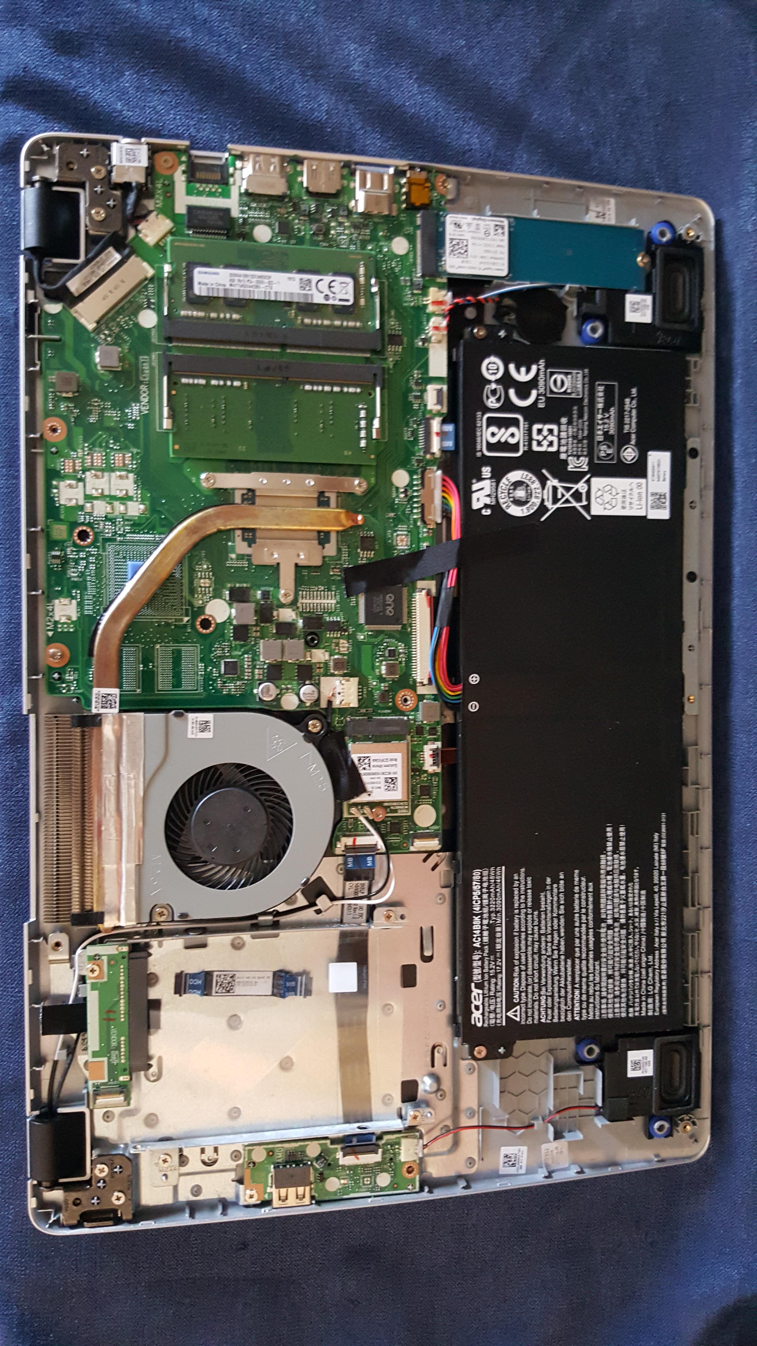

Son durum ramimiz takıldı. Apu işlemci ram arttıkça ayırdığı belleği yükseltiyor demekki. 6gb kullanılabilir bellek gözüküyor. 2 gb vegaya ayırdı. Daha akıcı oldu diyebilirim.

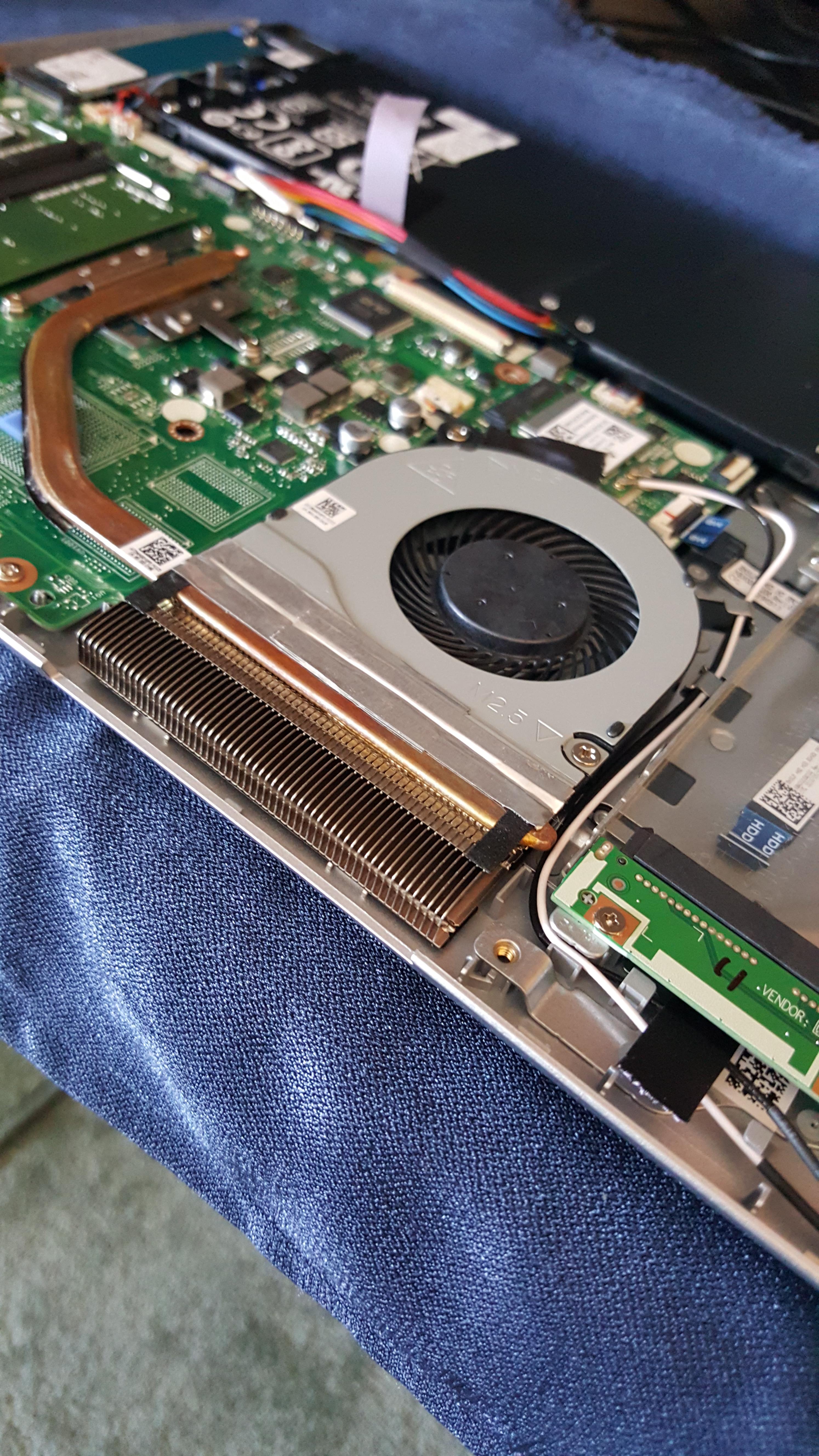

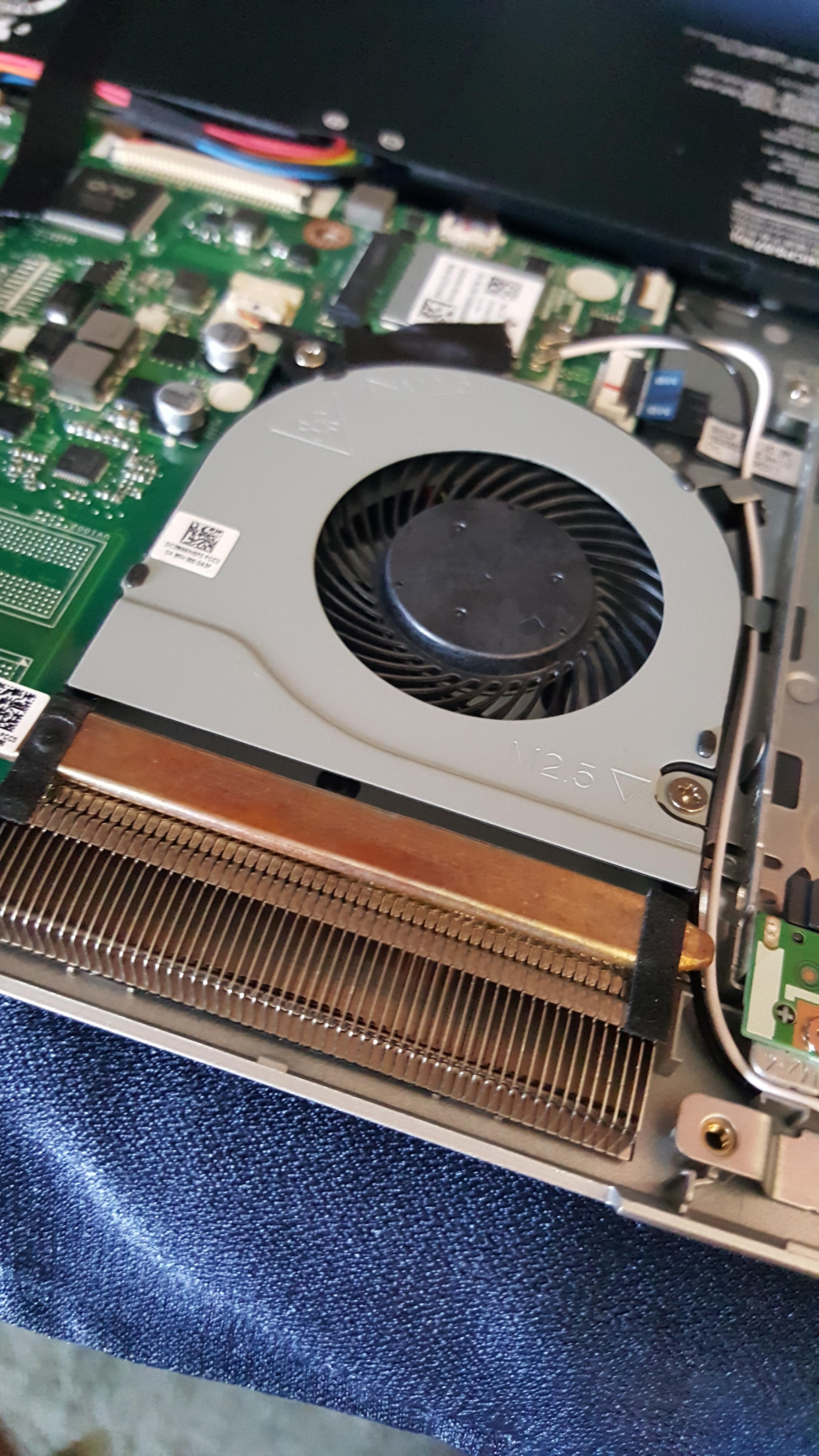

Bir pena bir kredi kartı ile nazik davranarak sıkıntısız açtım. Kasanın ön sağ ve sol kısmından başladım. Ön ve yanlar açıldıktan sonra terse kaldırarak alt kapağı söktüm.
İşlem yapmaya başlamadan önce pil bağlantısını sökmeyi unutmayın.
Hep sorgularım bu boşluk niye hep var diye. Sıcak hava buradan tekrar kasa içine kaçabilir.
Hoparlörler mavi bir conta ile tutturulmuş. Bir tanesinin tam oturmadığını farkettim ve düzelttim.
Bitmiş hali. Zaman kısıtlı olduğu için içimi gıdıklasada termal macunu arctic mx4 ile şimdilik değiştirmedim. Ortalama 39-45 derece aralığında çalışıyor cpu zaten şu anda.
