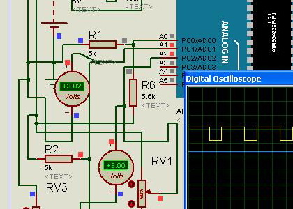

loop() içine kontrol kodu ekleyebilirsin hocam. Tepeye de #include <avr/sleep.h> ekle. Aşağıdaki kod çalıştıktan sonra arduino tamamen durur ve resetlenene kadar hiçbirşey yapmaz. Pinler olduğu gibi kalır. Resetten sonra voltaj düşükse yine durur. A2'ye ayar potu bağlanmış olsun.
if (analogRead(A1) < analogRead(A2)) {
cli();
set_sleep_mode(SLEEP_MODE_PWR_DOWN);
sleep_mode();

A1'den atadığım voltajı A2 voltajı geçince çalışma aynen duruyor.Eklediğim resimde görüleceği gibi 0,2V farkda çalışmaya devam ederken A2 voltajını yükselttiğimde çalışma duruyor.
Tabi önceki A0 girişi ile de duty kontrolu yapıyorum gayet güzel.Çok teşekkür ederim.< Resime gitmek için tıklayın >
