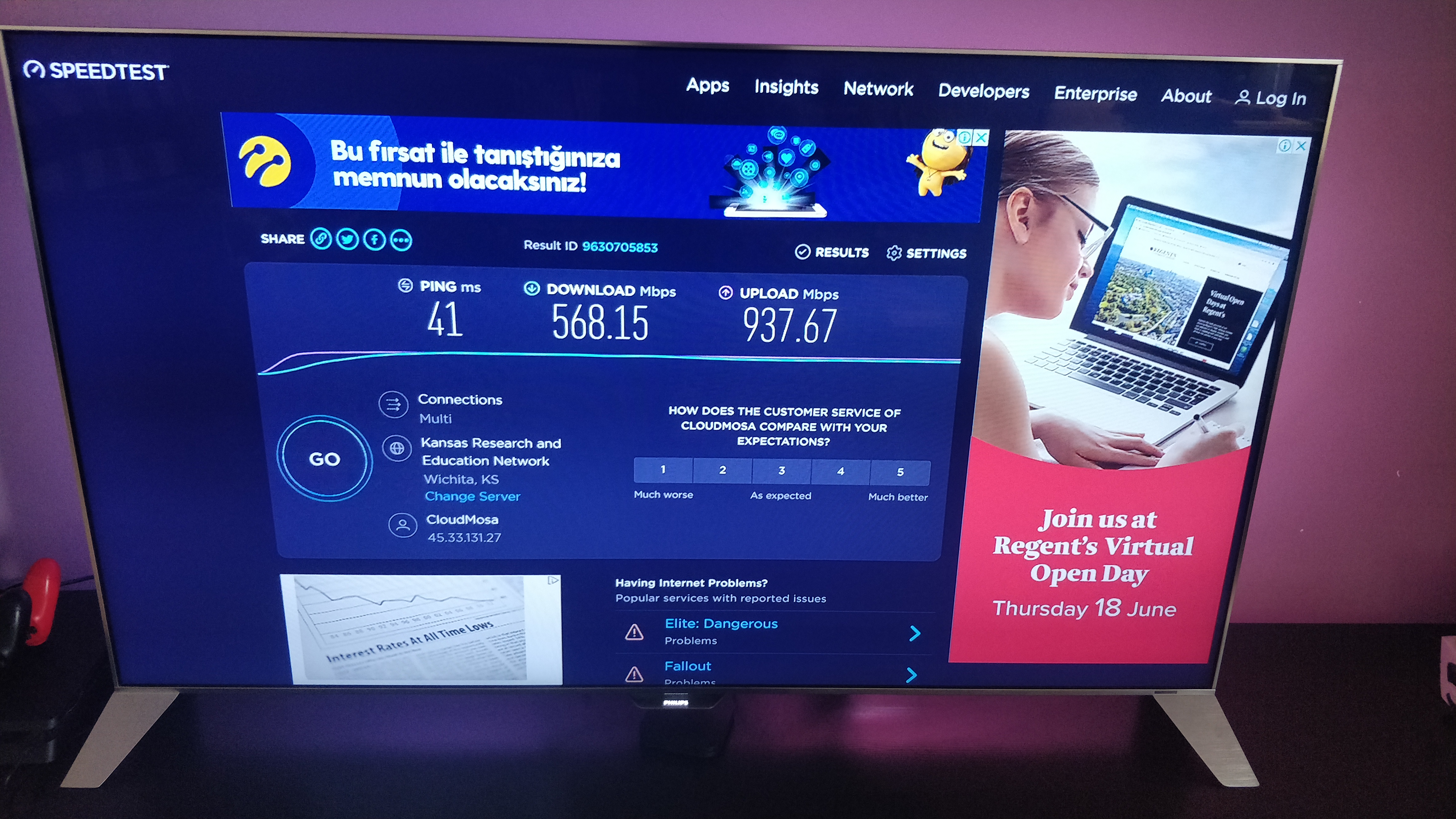

Herkese merhaba, hafta başından itibaren Superonline fiber 25mbps sınırsız internetimde sıkıntılar yaşıyorum. Evden çalışmak zorunda olduğum için bu çok büyük sıkıntı yaratıyor durumu kısaca özetliyorum.
İnternette yaşadığımız kesintiler tam anlamıyla internetin gitmesi. Modem çalışır vaziyetteyken internet komple yaklaşık 3 dakikalığına gidiyor. Sonra yeniden bağlandığında bazen yavaş oluyor bazen normal hızında oluyor ama mutlaka kesintiler devam ediyor. Hız testini genellikle bilgisayardan yaptığım için fark etmemiştim. Bir de tvboxtan yapmayı denediğimde ise (kesinti olmayan bir anda) inanılmaz bir sonuç aldım. Kendi çektiğim fotoğrafı ekliyorum.
bugün yine ölçtüm bu kez upload 999'a dayandı.
Sizce benim yaşadığım kesintilerin bununla bir alakası olabilir mi? veya böyle bir şey nasıl olabilir?
Alakasız, ip zaten sol a ait değil. Muhtemelen servera ait sonuç.
Siz arıza kaydı açmaya devam edin

Bu da bugün başka bir kesinti sonrası yine tv boxtan yaptığım test.
Bu arada tv box çok yeni - bu testti puffin browser üzerinden yapıyorum. Hiç bir ayar vs yapmadım. Modem ise bir kaç saat önce resetlendi yeni kurulum yaptım.
Puffin browser ile bu sekile cıkması normal cunku kullandığınız İnternet firması üzerinden değil bazı severler üzerinden hız testi yapıyor o yüzden boyle cıkıyor. Bende telefonda denemiştim daha önce gbit hızla filan cıkmıştı 😁
çaktırmadan kullanmaya devam et
televizyondan 999 upload alamazsınız o serverın upload hızı telefondan yada pcden yapıp bakın
Hocam benim kullandığım fiber internettr sürekli youtubeda donma yapıyordu. Sürekli arıza kaydı açtım. 4 dakikalık videoyu 15 dakikaya kadar takıla takıla izliyorduk.
En son illallah ettiler, modeme gelen ethernet kablosunu çatıda bulunan sistemden değiştirdiler..
İnternet kendine geldi.
