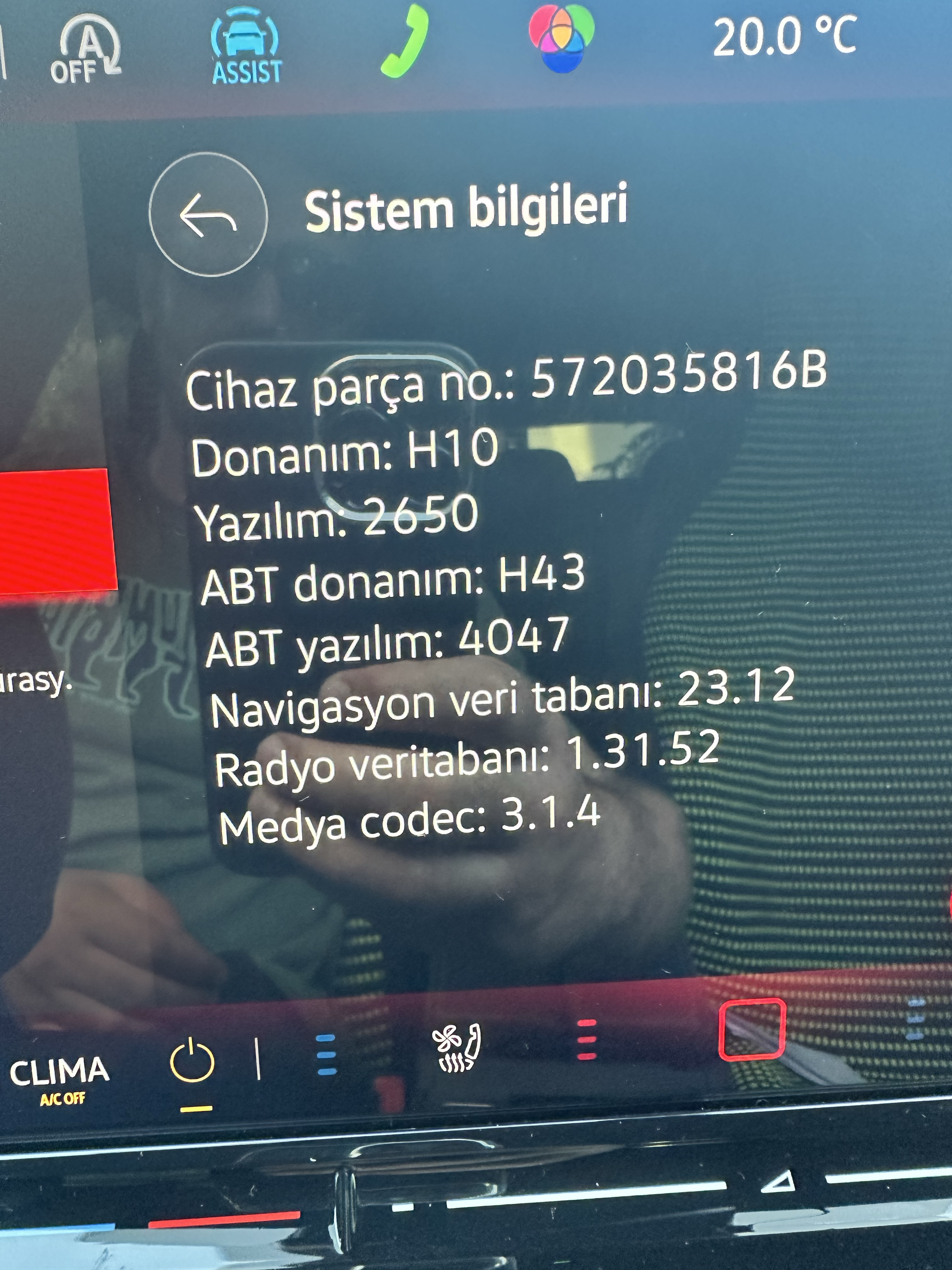

Navigasyon veri tabanı yazıyor sizde. Bi değişme varmi navigasyonda
Benimki de 2650 guncellemeli, navigasyon yazmıyor. Abt yazilim 4047 diyor.
Orta menu tuşu çalışıyor mu? ( Kirmizi kare çizgi)
< Bu mesaj bu kişi tarafından değiştirildi btekin17 -- 21 Ekim 2025; 0:7:36 >

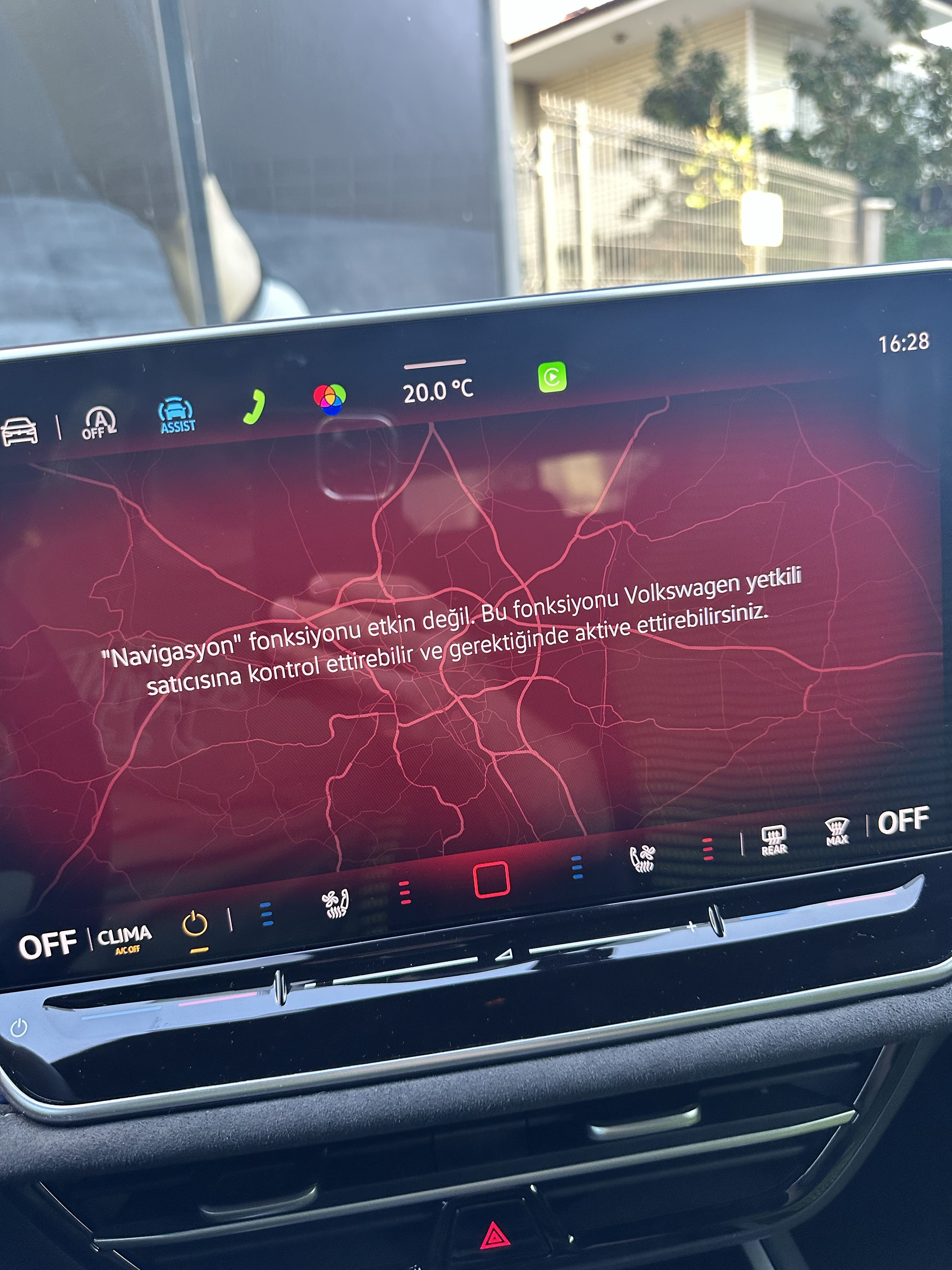

< Resime gitmek için tıklayın > navigasyon yok . Ana ekran tuşu ( orta kırmızı) şuan için çalışıyor .

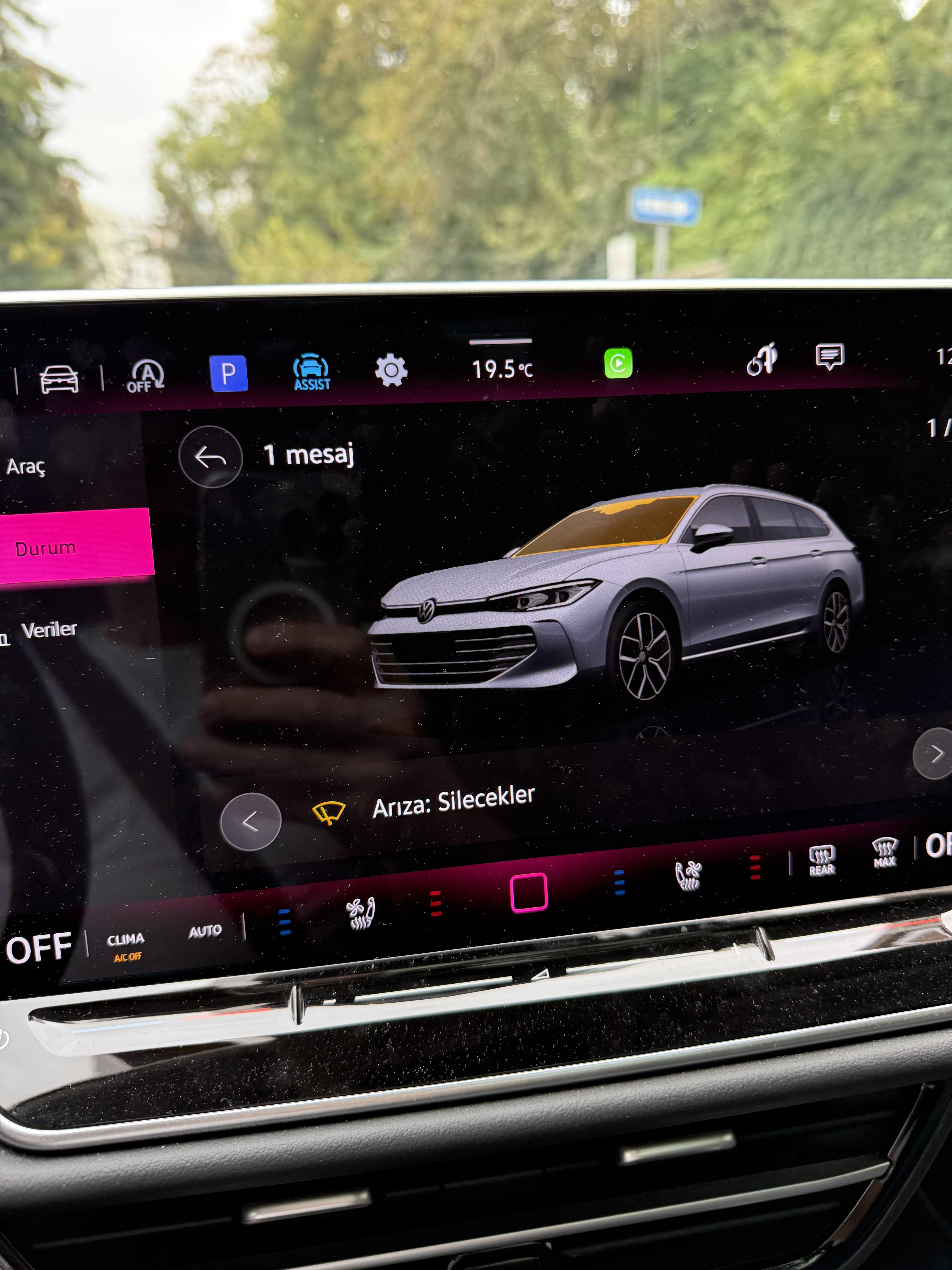

Hocam bugün 1 saat önce yine oldu.. bi 10 dakika kadar dörtlüler yanık park etmiştim bu sefer.. silecek düğmesine basıyorum ne su püskürtüyor ne de ön silecekler çalışıyor. Yaklaşık 2-3 dakika sürüş sonrası silecek çalışmaya başladı ama su püskürtmedi, 1 dakika sonra da su püskürtme çalışmaya başladı. Kontak kapat aç yapınca da uyarı vermedi..halbuki bu akşam silecek arızası verdiğinde bir kaç kez kapat aç yapmama rağmen düzelmediydi..
dikkat ediyorum da 10-20 dakika flaşörler park halinde çalıştığında mutlaka bir ya da daha fazla sensör arızası veriyor ve bi 10-15 dakika motor çalışıp akü dolunca ( öyle olduğunu düşünüyorum ) kapat aç sonrası arıza ışıkları sönüyor..
