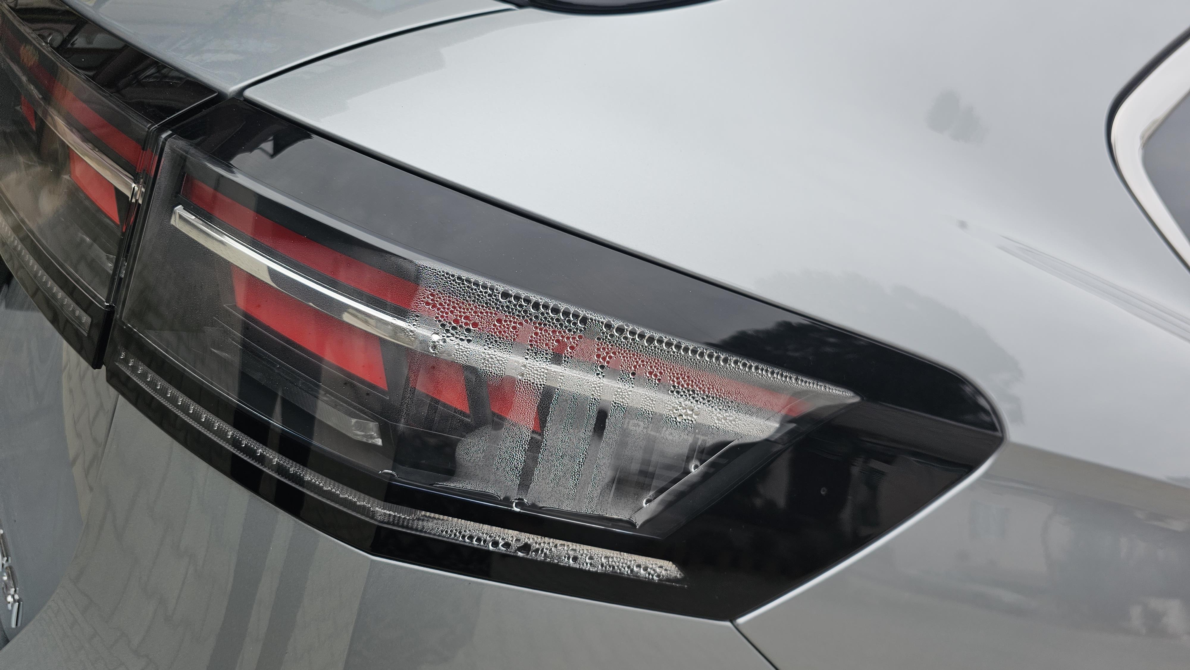

Sag arka. Lamba su alıyor ve buhar yapıyor. Diğerlerinde sorum yok.
Kırık çatlak görünmüyor.
Sorum olur mu.
Garantiden degisim mi yapılır tamiri var mi< Resime gitmek için tıklayın >

Bu durum şuan ki aracımın başına gelmedi ama bundan önce sıfır aldığım tüm araçlarda karşılaştım. Aracı yıkayınca yada aşırı yağmurlarda omuştu. Bir süre güneşte kaldı kendiliğinden geçmişti. Passat b8 ve kia sportage honda civic araçlarımda ilk sıfır aldığımda bir kere olmuştu. Sonra bir daha olmadı. Geçtikten sonra yakıt istasyonunda tazikli su tuttum her yanına tekrar etmedi. Tavsiyem bir süre bekleyin mümkünse güneşte bekletin. Geçtikten sonra benim gibi deneyin eğer yine su alırsa bir yerlerden hava alıyordur. Ama tekrar edeceğini sanmıyorum.

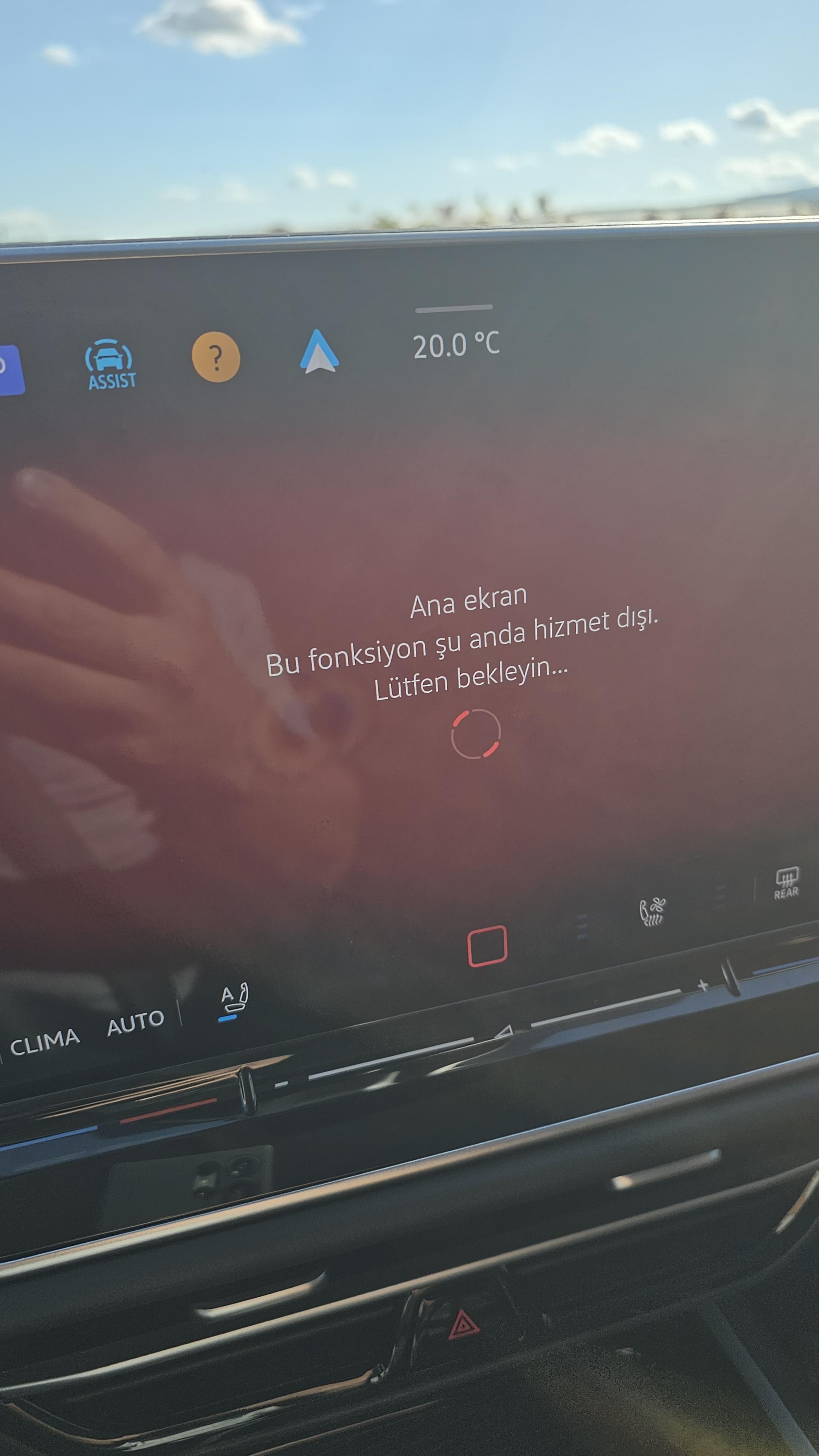

Yeni aldik araci, gecenki şiddetlj yağıştan sonra oldu. 3-4 gündür güneşli, azaliyor, ama daha tam Kurumadi,
Servisi aradim, randevu verdiler hem su alma icin, hem de ekranda menu de kalma problemi için

Ekran için muhtemelen yazılım güncellemesi yaparlar. Su alma da geçecektir bir daha da olmaz. Kendileri de kontrol etsin . Menüde kalma probleminden kastınız takılıyor mu menüler arası geçişler de .
2 hafta
Lambada falan bir. Kırık varsa garanti. Bitmeden gostereyim dedim.
Kirmizi kare ye basinca geri geri geliyor, en son burda kalıyor.
Mayis ayinda son güncelleme yapildi vs demsiti aldigim. Kişi baska yeni güncelleme var mi bilmiyorum 2650 benim Araba da
Bu mesajda bahsedilenler: @Palodya_53
2 hafta
Bu yazılımı serviste yükletip se bu sorunu yaşamayan yok sanırım arkadaşımın da başına geldi aynı durum . Servis getir düzeltiriz dedi. Fırsat bulup götüremedi. Benim araçta yazılım güncellemesi için serviste . Hala bekliyorum. 2650 den sonra 2768 çıktı. 2650 yüklü araçlarda anlık tüketim ve 2 silindir modu da ana ekrandan gitti. Servis 2768 i yüklüyormu bilmiyorum . Bende bekliyorum.

Servise sordum son yazilim ne geldi diye, soylemedi gelince bakılır dedi.
Yazilim için neden cok bekletiyorlar. Zor birsey olmasa gerek.
Yazilim icin beklemeyi düşünmüyorum serviste 100km uzakta servis
2 hafta
Bana da 80 km uzaklıkta 8 gün oldu . Hala bir cevap yok. İkame araç verdiler bekliyorum. Akşam üstü arayacağım
Bu mesajda bahsedilenler: @btekin17

Bu arada servisi aradım . Multimedya ekranı değişecekmiş . Yazılım hata veriyormuş .

Normalde şöyle. Servis yazılım yüklerken dışardaki gibi değil. Komple motor beyni ve aracın tüm her şeyi güncelleniyor. Online oluyormuş. Her şey yoluna gitse bile 4 5 saat sürüyor. Bazen hata verip başa sarıyormuş. Defalarca denemişler sürekli sistem hata vermiş Z teknik ekip incelemiş Almanya ile görüşmeler yapılmış . Multimedyanın değişimine karar vermişler .
