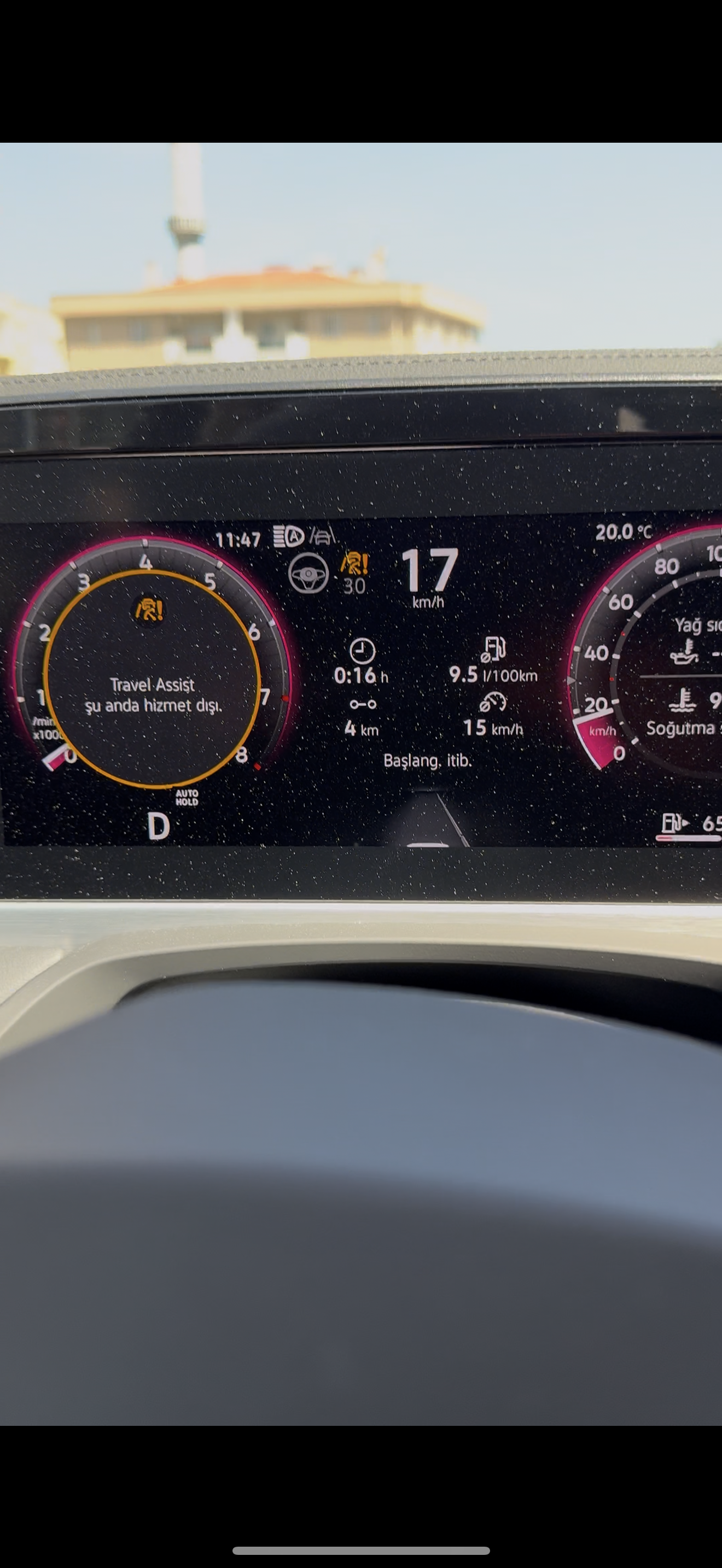

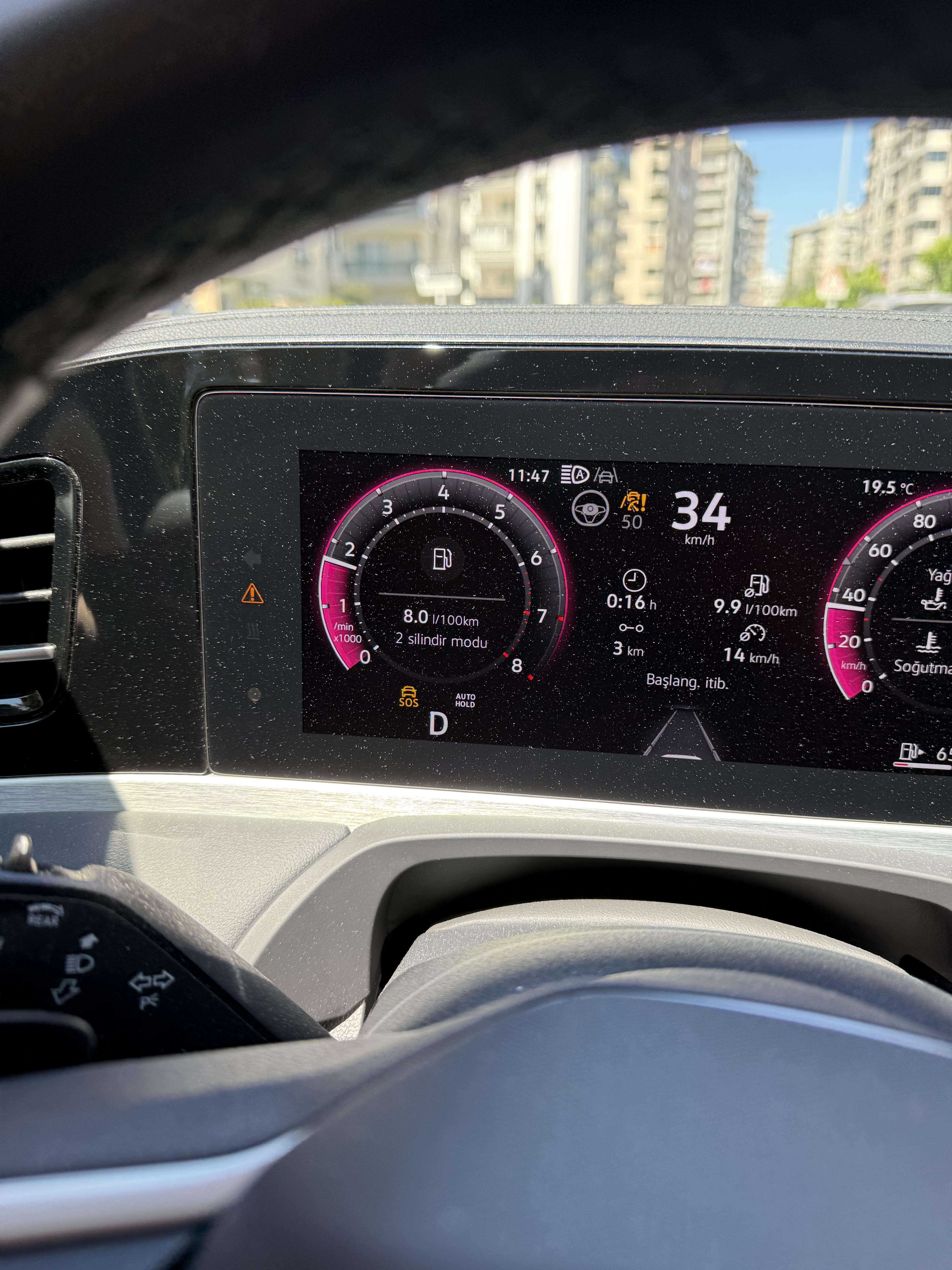

Son 3 gündür “emergency asist devre dışı” uyarısı başladı ve sürekli artoyor. Aracı çalıştırıyorum başlıyor hatayı vermeye, 2-3 saniye sonra kayboluyor bir kaçmsaniye sonra yine veriyor yine kayboluyor. Bugün sabah 8 kere yaptı sekizincide bi 2 dakika kadar uyarı kaldı sonra gitti bir kaç saniye sonra yine başladı 11. de sabit öyle kaldı ekranda.
Park edip tekrar çalıştırınca yine başladı ve bu kez travel asisst de devredeyken devreden çıkmaya başladı..
1700 km sonra 30 bin bakıma götürecektim 2-3 hafta sonra, beklemeyip yarın bir göstereyim vosmer bornovaya..
< Bu mesaj bu kişi tarafından değiştirildi mrtcbk -- 4 Mayıs 2025; 15:31:10 >
2 ay
Göztersenizde birşey değişmez yazılım güncellenmesi gerekiyor. Halen düzeltilemedi.

Yaklaşık 1 ay önce yazılım güncellemesi yaptırdım fakat tekrar başladı. Servisle yeniden görüştüm ikame araç bulunursa bir daha bakılacak bir sonuç çıkacağını sanmıyorum yine de umut işte...

Aracı mart 2024 te aldım
ilk zamanlar bütün güvenlik unsurları devre dışı kalıyordu güncellemelerle çözüldüydü
ama ne olduysa şu son 3-4 gündür yeniden başladı
mesela bugün sadece 2 kere yaptı..
