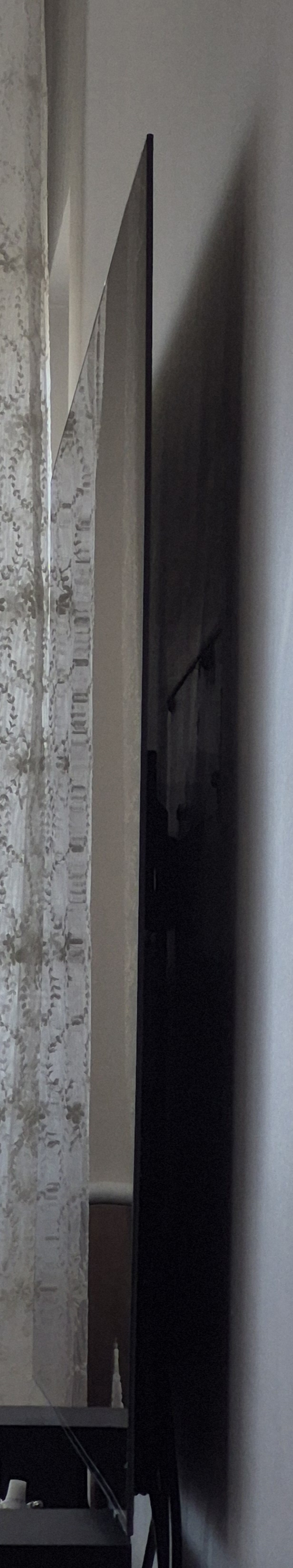

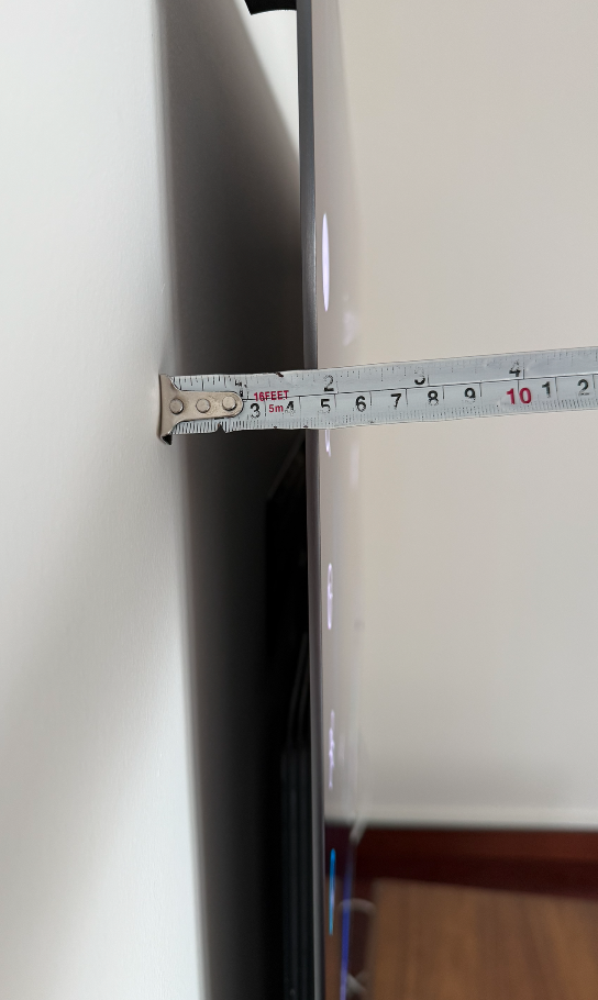

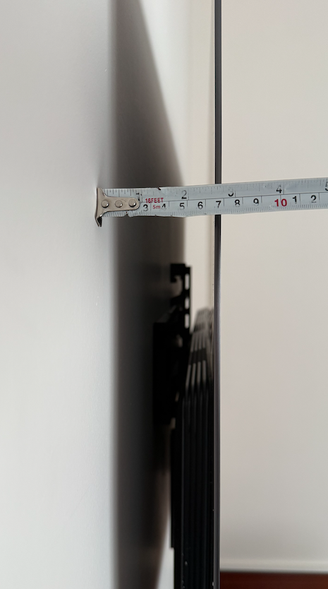

Dostlar slim wall mount için arkadaşlar geldiler tekrardan. Epey bir uğraştılar ama sonunda oldu. Getirdikleri askı aparatı WMN-A50EB modeli, uyumluluk listesindeki WMN-B50EB ile birebir aynı aparat olmakla beraber yanında gelen vidaları S90C'ye uymuyor. Yanlarında yedek vida falan vardı da o şekilde taktılar, eğer kendiniz alıp yapayım derseniz içinden çıkan vidalarla yapmanız mümkün değil.
Eski aparata ve montajına 1150 TL ödemişim. Buna 4000 dediler, eskisini iade aldılar üstüne para verdim o şekilde hesaplaştık.
Bana sorarsanız uğraşmanıza değecek kadar bir fark yok, takması falan dert, TV parmak izi içinde kaldı, zor iş yani. Hafif eğimli olduğu için alttan strafor ile desteklemek zorunda kaldık, sağ sol üst alttan duvar boşlukları birebir aynı değil ama daha fazla uğraşamadık açıkçası. Böyle fantezileriniz varsa S90C yerine tam duvara oturan kasalardan almak daha mantıklı olacaktır.
Öncesi:
Sonrası:
