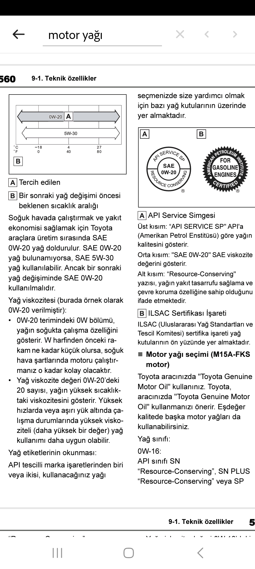

"Soğuk havada çalıştırmak ve yakıt ekonomisi sağlamak için Toyota araçlara üretim sırasında SAE 0W-16 yağ ile doldurulur. SAE 0W-16 yağ bulunamıyorsa, SAE 0W-20 yağ kullanılabilir. Ancak bir sonraki yağ değişiminde SAE 0W-16 kullanılmalıdır." şeklinde bir yazı gördüm. Yani servis kitapçığa göre yanlış yağ koymuş olarak anlıyorum.

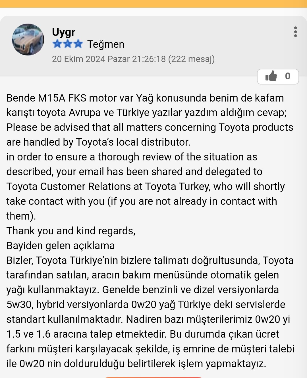

Bende M15A FKS motor var Yağ konusunda benim de kafam karıştı toyota Avrupa ve Türkiye yazılar yazdım aldığım cevap;
Please be advised that all matters concerning Toyota products are handled by Toyota’s local distributor.
in order to ensure a thorough review of the situation as described, your email has been shared and delegated to Toyota Customer Relations at Toyota Turkey, who will shortly take contact with you (if you are not already in contact with them).
Thank you and kind regards,
Lütfen Toyota ürünleriyle ilgili tüm konuların Toyota'nın yerel distribütörü tarafından ele alındığını unutmayın Açıklanan durumun kapsamlı bir şekilde incelenmesini sağlamak amacıyla, e-postanız Toyota Türkiye'deki Toyota Müşteri İlişkileri birimine iletilmiş ve kısa süre içinde sizinle iletişime geçecektir (eğer zaten onlarla iletişim halinde değilseniz).
Teşekkürler ve saygılarımızla,
Bayiden gelen açıklama
Bizler, Toyota Türkiye’nin bizlere talimatı doğrultusunda, Toyota tarafından satılan, aracın bakım menüsünde otomatik gelen yağı kullanmaktayız. Genelde benzinli ve dizel versiyonlarda 5w30, hybrid versiyonlarda 0w20 yağ Türkiye deki servislerde standart kullanılmaktadır. Nadiren bazı müşterilerimiz 0w20 yi 1.5 ve 1.6 aracına talep etmektedir. Bu durumda çıkan ücret farkını müşteri karşılayacak şekilde, iş emrine de müşteri talebi ile 0w20 nin doldurulduğu belirtilerek işlem yapmaktayız.

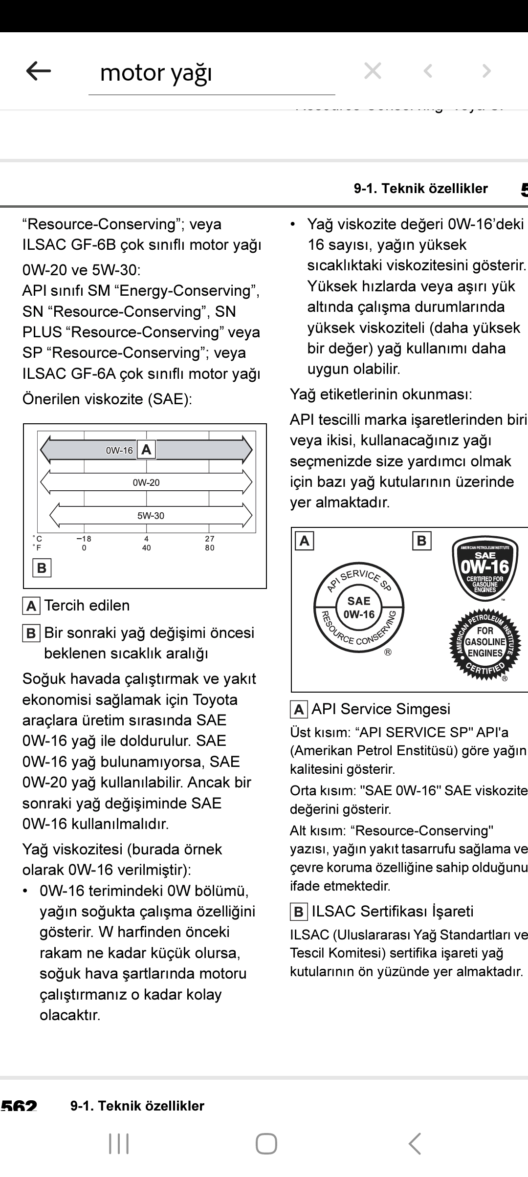

Merhaba. Ben bu yaz (temmuz 2024) 2023 Toyota Corolla 1.5 MDS aracımın kilometresi 12500'e geldiğinde bakım için Adana Mıçı plaza, Eskişehir Sarar plaza ve Bursa Çavdarlı plaza ile irtibat kurdum. (Bakım için bana uygun bir randevu günü arıyordum). Yukarıdaki arkadaşın da yazdığı gibi, aracın kitapçığında önerilen 0W16 yağ. Eğer tedarik edilemezse "bir defaya mahsus 0W20 yağ kullanılabilir" diyor araç kitapçığı. Adana, Eskişehir ve Bursa'da görüştüğüm servisler ellerinde 0W16 yağın bulunmadığını söylediler. Bu servisler Toyota'nın 5W30 yağ önerdiğini ve bakımda bu yağı kullandıklarını söylediler. Ben kitapçıkta yazanı söylediğimde, bunu da inkar etmiyorlar. 3 serviste şöyle bir öneride bulundu: Eğer istersem 500 TL civarında bir fark ücreti ödersem 0W20 yağ kullanacaklarını ve bunu müşterinin isteği üzerine yapıldığını bakım kayıtlarına yazacaklarını söylediler. Ben de randevu tarihi uygun olduğu için Bursa Çavdarlı plazaya bakım için gittim ve fark ödeyerek 7000 tl ücretle, 0W20 yağ kullanılarak bakımı yaptırdım.

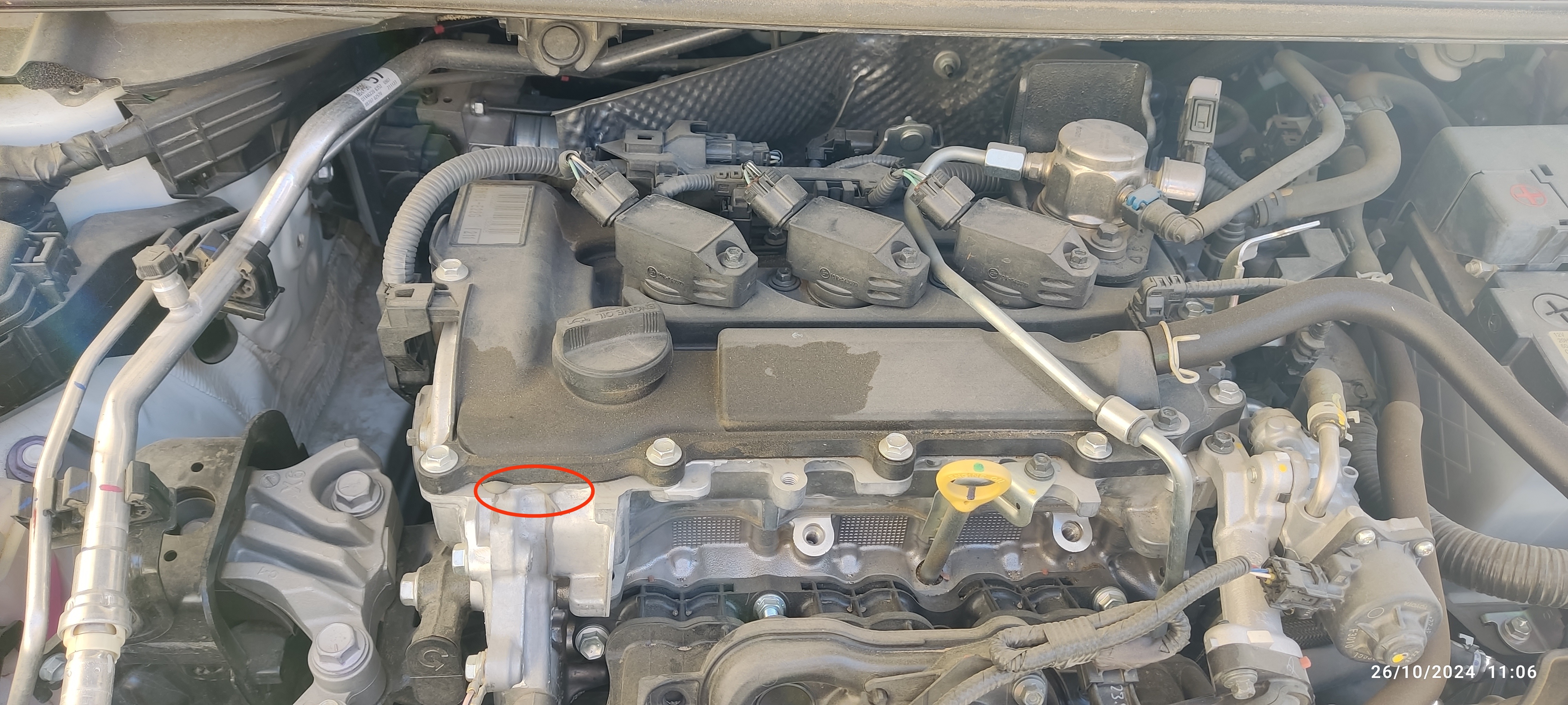

Bakımdan 1 ay sonra birkaç bin km yol yapmıştım ve kaputu açıp "kontrol edeyim" dedim. Maalesef soru işaretlerinin neticesini, hayal kırıklığı yaşadım. Motor konusunda uzman değilim. Sanıyorum Külbütör kapağı denilen parçanın çevresinde yağ sızıntısı/terleme gördüm. (Hatta kapak çevresinde silikon emareleri farkettim. Bu silikon bakım esnasında kapak sökülerek mi oraya sürüldü yoksa fabrika çıkışı yani ben bayiden teslim alırken var mıydı bilmiyorum.)
Bakım bittikten sonra konuştuğum yetkilinin bahsettiği problem herhalde bu olmalı. O sırada Eskişehir'de olduğundan (Kasım 2024) , Sarar plazaya gittim. Garanti kapsamında incelediler. Önce "bakımda yağ dolumu sırasında akmış olabileceğini" söylediler. Bakımdan sonra yağ akıntısı olmadığını söyledim. 4-5 saat sonra aracı almaya gittim. Bir problem bulamadıkları söylediler. Motoru ve aracın içini dışını yıkamışlar. Araç klavuzunda yazan yağ bilgilerini ve yazın 0W20 konulduğunu anlattım. İlgili yetkili bana "0W16 diye bir yağın olmadığını, icad edilmediğini; bu sızıntının/terlemenin de kullanılan yağ ile alakalı olmadığını" söyledi. Teşekkür edip oradan ayrıldım.
Benim kanaatim Toyota'nın bu motorunda 0W16 veya 0W20 yağ kullanılırsa, sızıntı veya terlemeye sebep oluyor. Bu sebeple servis 5W30 yağ öneriyor ve kullanmak istiyor. 5W30 yağ kullanmanın motora ne gibi zararı olabilir? Bunu da zaman gösterecek. Ben sonraki bakımlarda hangi yağ kullanırım bilemiyorum.

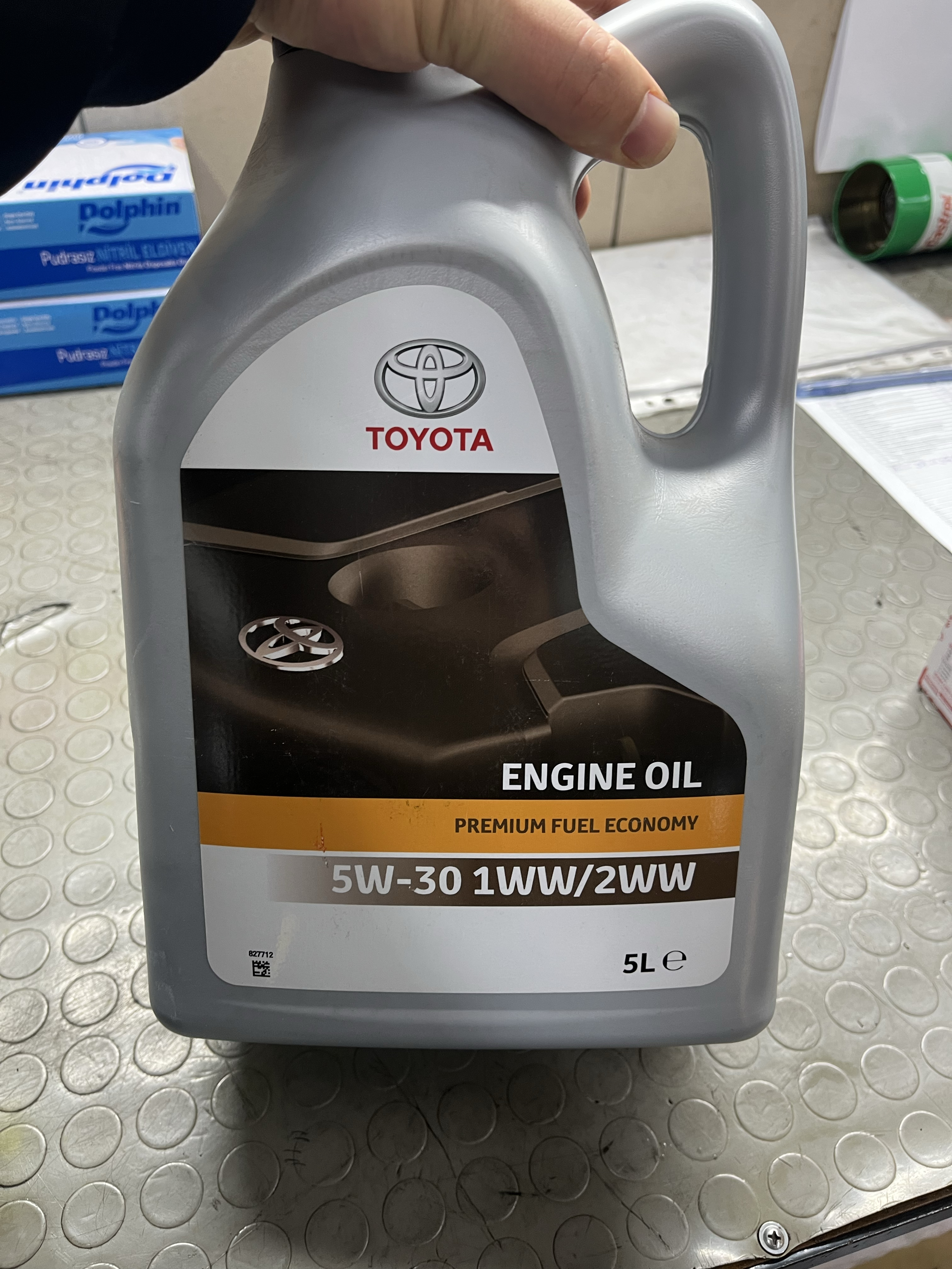

2024 1.5 dream Corolla sahibiyim. 08.01.2025 de il 10 bin bakımı için servise gittim. Araç a yapılacaklar vs..anlatıldı . Takıldığım konu 5w 30 yağ koyulacağı bende Toyota öyle istiyorsa öyle olsun dedim. Gerekli bilgim yoktu. Bende araç tesliminde teslim fişinde petrol ofisi maxima yağı göründe şok oldum. Dedim bu yağ markası Toyota mı öneriyor evet bayimiz şuan petrol ofisi ile anlaşmalı dedi . Gerekli bilgi birikimin olmadığından imzaladım çıktım. Bu formda yazan ve kitapçıkta yazanları okuduktan sonra aradım servisi . Neden dedim petrol ofisi ! Toyotanın orijinal yağı yok mu ? Var ama bana bu söylenmedi uzun uğraşlar sonucu toyata nın kendi yağını istedim ve kabul ettiler ama burada da hatam var galiba size sorum resmini attığım yağın benim araça uyumlu olup olmadığı?

Formda yapılan yorumlar size fikir verecektir konu hakkında bilgi edinebilirsiniz bende 5w30 kullaniyorum

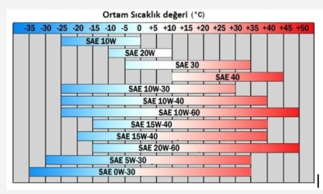

Toyota corolla motor yag konusunu iyice araştırdım yurt dışı formlarını okudum, anladığım kuzeye iklimin soğuk olduğu bölgelerde ince yağ kullanmakta 0w8,0w16 ılıman bölgelerde 0w16,0w20 ve 5w30 sıcak bölgelerde 5w30 ve daha kalın yağlar tercih ediliyor.Turkiye geneli ılıman havaya sahip o nedenle 5w30 kullanılmakta sanıyorum. Akdeniz ve Erzurum civarı düşünüldüğünde farklı özellikteki yağ kullanımı daha mantıklı olacaktır

Kitapçikta 0W16 GF6B yağ öneriliyor,

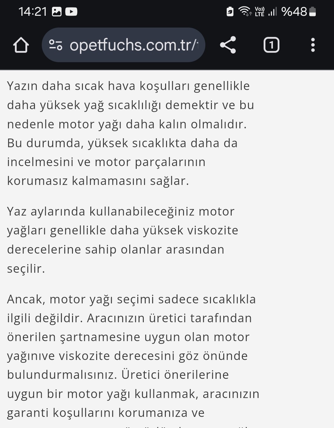

Viskozitesinin yanısıra asıl önemli olan API Sınıfı ve ona uygun üretilmiş yağları kullanmaktır, eski modellerde gerçi çok sıkıntı olmuyor ama 1.5 3 silindirli motorlar maalesef biraz hassas. hangi yağın uygun olduğu ve hangi sınıflarda kullanılması gerektiği de burada detaylı bir şekilde açıklanmış,
https://corollablog.com/toyota-corolla-yag-secimi-hangi-model-icin-hangi-yag-uygun/
