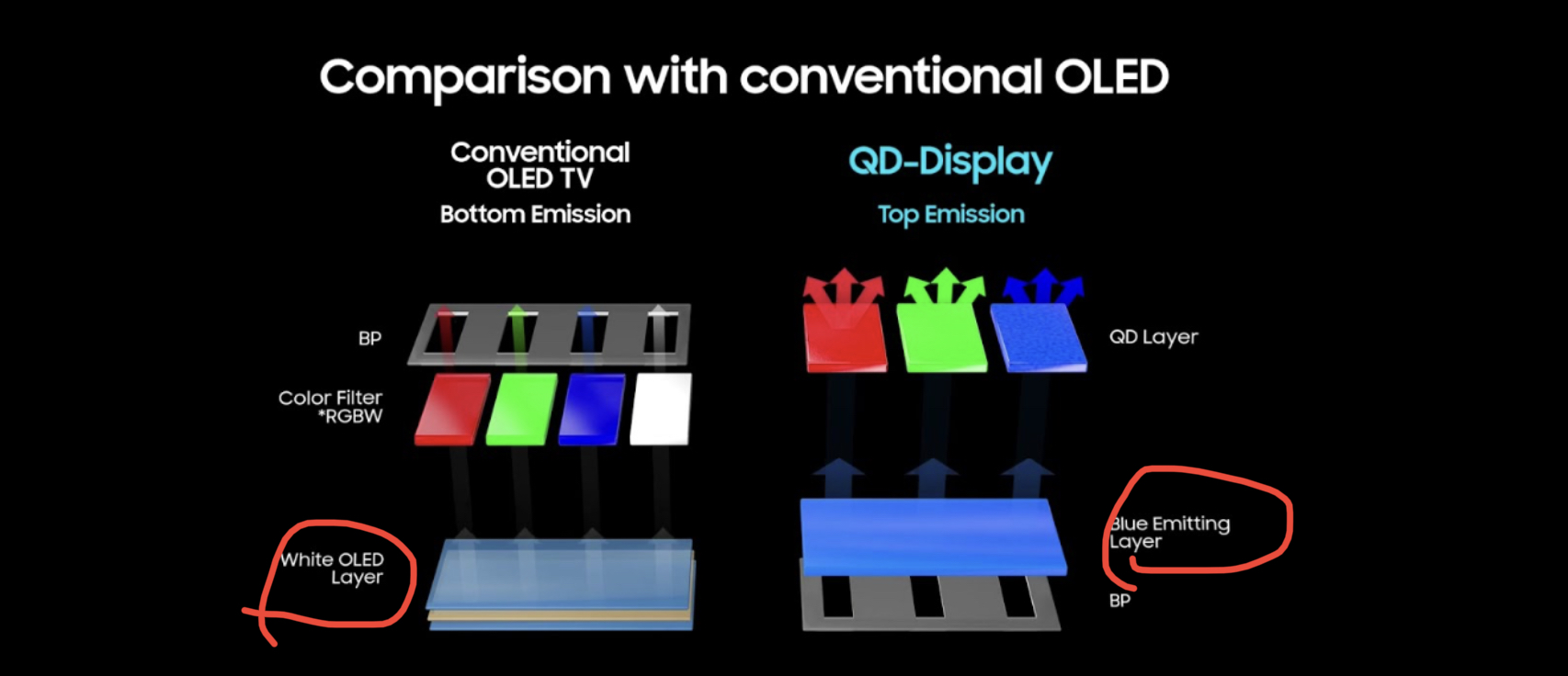

Yanmaz çalışması farklı vs satıcı ağzı ile konuşanlara sakın itibar etmeyin onlar sadece işini yapıyor. Çalışması prensibi filan aynı lg de beyaz saösungds mavi oled materyali var, lg color filter ile renklendirme yapıyor samsung quantum dot color filter kullanıyor yanan kısım oled tabakası ki zaten samsungun yanma önleme amaçlı sürekli ışık kıstığı bilinen bir gerçek (yanmayan tv niye automatic brightness limiter kullansın) ayrıca her yazılım güncellemesi ile daha da karardığı farkedilmiş tv nin. Samsung oled yanıyor yanacakta iyi ve dikkatli kullanın diğer tüm oledler gibi narin kullanım ister ha bu arada diğer oledler sony ve lg üst seviye panelleri heat sink kullanır bu da soğutma açısından çok daha iyi bir çözüm olup samsung oleddeb çok daha yanmaya dirençlidir ve daha uzun süre ışık kısmadan yüksek performansta çalışabilir.

Samsung'un mavi alt piksel bozulması sorununu istifleme tekniğiyle (eşit şekilde aşınmaları için "döndürülen" birkaç mavi alt pikseli istifleyin) hallediyor gibi görünüyor.
Fikir basit: 3 veya 4 mavi inorganik diyotu aynı "paket" içinde istifleyin, böylece ışık orantısal olarak ancak sınıra götürmeden (maksimum kapasitelerinin %25'i) yayarlar, böylece kullanım ömürlerini eskisinden çok daha fazla uzatırlar. 80 bin saatin bile üzerinde rakamlara kadar bekleniyor. Ek olarak, örneğin parlaklığı daha da artırabilmesi veya daha sonra göreceğimiz gibi bir yansıma önleyici filtre uygulanabilmesi gibi başka bir dizi avantajı vardır. Ah, tam güçte çalışmayarak, televizyonun geleneksel bir OLED'de olduğu gibi işaretlere ve yanmaya çok meyilli olmamasını da unuttuk.
LG'nin WRGB OLED'i, ilgili renkleri oluşturmak için beyaz, kırmızı, yeşil ve mavi renk filtrelerinden geçen beyaz bir arka ışık kullanır. Beyaz bir alt piksel de var. Arka ışık renk filtrelerinden geçtiğinde ışığın (parlaklığın) bir kısmı kaybolur ve bu da daha düşük parlaklık ile sonuçlanır. Ayrıca, beyaz arka ışık çok doğru değil, bu nedenle ürettiği renkler biraz saf değil ve tam değil.
Samsung Display'in QD-OLED teknolojisi, kırmızı, yeşil ve mavi renkler oluşturmak için kuantum noktalarından geçirilen saf mavi arka ışık kullanır. Kuantum noktaları inanılmaz derecede küçüktür (nanometre cinsinden ölçülür) ve saf monokromatik ışık oluşturmak için herhangi bir ışık kaynağından enerji emer.
Kuantum Nokta Çekirdek Boyutu ve Renk Üretimi
Bu kuantum noktalarının boyutu, nanoparçacıkların hangi renkleri üreteceğini belirler. Örneğin, 2nm kadar küçük kuantum noktaları mavi ışık yayarken, 3nm ve 7nm ölçenler sırasıyla yeşil ve kırmızı ışık yayabilir. Ancak arka ışık mavi olduğu için olduğu gibi geçirilir. Kırmızı ve yeşil renkler oluşturmak için kuantum noktaları kullanılır. Saf monokromatik ışık oluşturdukları için QD-OLED panelin renk üretimi OLED'lerden daha iyidir.

Oled ana renk materyallerinden en hassası mavidir. Mavi renk rgb oledlerde büyük tasarlanarak oled ömrü uzatılmaya çalışılır. Samsung rgb olmasa da (sadece mavi oledi ışık kaynağı yapar gerisini renk filtresi halleder) sadece mavi oled kullanarak oled ömürünü uzatmaz sadece eşit aşınma sağlar ve zaman içerisindeki farkedilirlik tıpkı insanın yaşlanmasını farketmemesi gibi sinsice olur. Ancak burada sorun oled ömrü değil burn-in yani oled materyalin yanmasıdır ki tamamen birbirinden bağımsız mevzulardır.
Bir oled panelde 3 ayda yanık oluşur ama 20 sene çalışır kimi panelde yanık göze batacak seviyeye 5 yılda gelir ama7 yılda panel biter gibi…. Elmayla armutu birbirinden ayıracak teknik bilgisi olmayanlardan tavsiye almayın….

mavi ışık kaynağını kullanan samsung başka bir örneği yok bunu yapma sebebi ise dayanıklılık...
lg de renk filtrelerinin kullanılması beyazın herhangi bir parlaklık için daha fazla çalışması gerekir çünkü filtreler ışığı engeller ve parlaklığı azaltır samsungda bunun yerine açık rengi az kayıpla çevirir arka ışığın fazla kullanılmasına gerek kalmaz bu da yanma durumu için önemli bi durum...
ayrıca samsung birden çok mavi oled arka aydınlatma katmanı kullanıyor piksel başına dengelemeye sahip o yüzden yanmaya karşı birden çok katman var bu durum tek bir piksel değerinde organik malzemeye sahip lg gibi değil bu pikselin gereğinden fazla çalıştırılmasına karşı önlem alınmış...
arkadaşlar hem çalışma şekli hem ışık kaynağı farklı olan kullandığı filtre daha verimli olan parlaklık için lg deki gibi beyazı boostlayıp renk performansını düşürmeyen bi model yaptı samsung sony gibi bi marka bile güvenip ilk yılında alıp kullandı ama burda ucuza satıldığı için beğenilmiyor komedi...
bu konuda bazı şahıslar var daha önce yapılmamış bişeye bilgi sahibi olmadan ömür biçiyorlar bu şahısların sony konularında samsungla alakalı yaptıkları yorumları okursanız dediğim net anlaşılır...
bu adamlar o kadar bilgiliki işleri bu olan insanların bilmediği öngöremediği konuşmadığı şeyleri kesin bir dille söyleyebiliyorlar...

Lg de oled beyaz ışık samsungda mavi verir ikiside color filter kullanır biri quantum dot (sony triliminos orjinalidir ondan aşırma) Her ikisi de yanar burn in olabilir. Yıllarca lg yanar diyip samsung ips güzellemesi yapanlar şimdi samsung oledi zemzemle yıkanmış ilan etti :))). Oled de pişmanlık yaşamaktan korkuyorsanız sony lg heatsink (oled soğutucu) içeren modelleri takip edin samsung boşuna lcd den ucuza satmıyor ve boşuna 4 dk sonra ve her yazılımda tv ışığını karartmıyorlar. Satıcı tavsiyelerine direkt uymayın…
