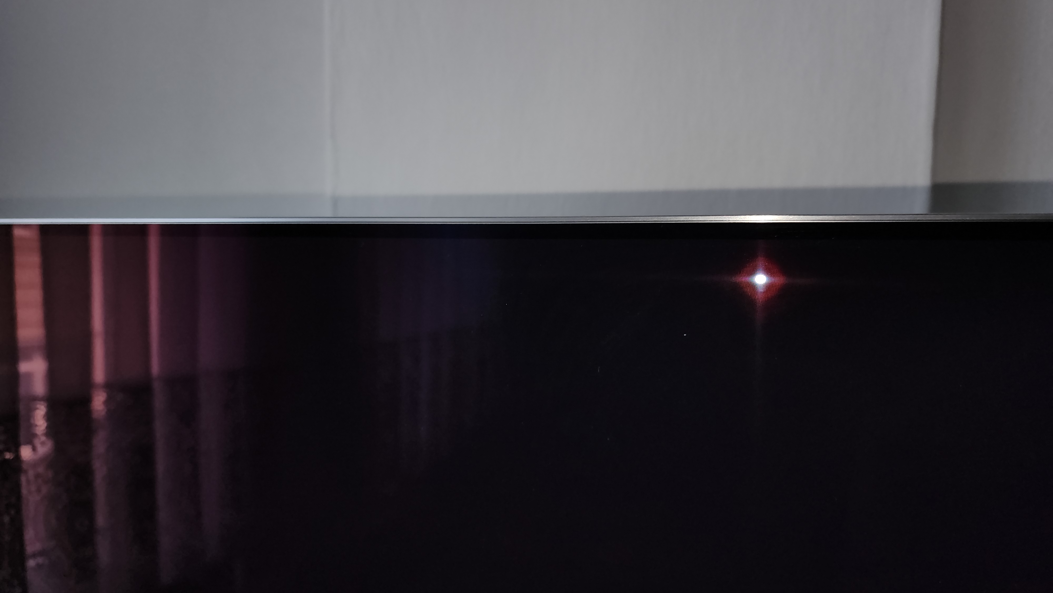

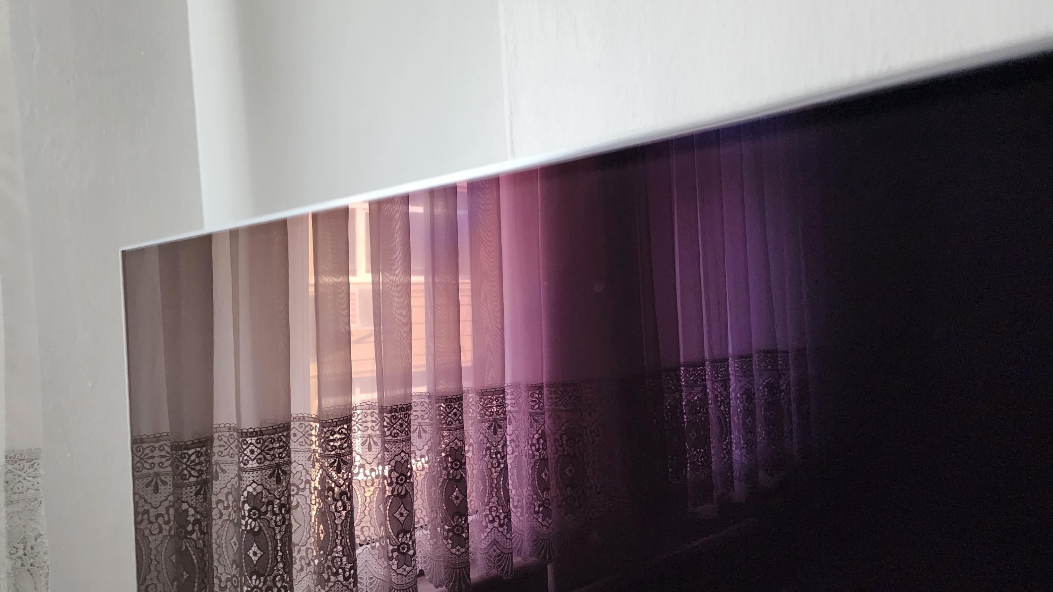

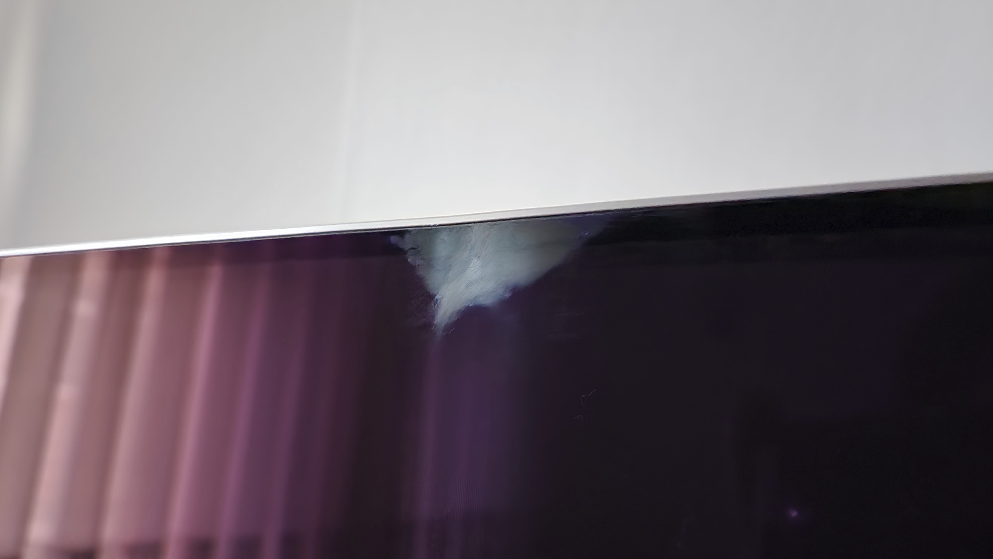

İzopropil alkolü denedim, inceltmeden %99.9 saflıkta direkt gözlük bezine damlattım ve bastırmadan dairesel hareketlerle sildim işe yaradı. Cam eski mor rengine döndü. Hafif iz belli oluyor yine tabi dipten bakılırsa ama normal karşıdan bakınca cam yine kutudan çıkmış hali gibi tertemiz. Belki 2-3 kere daha silsem hiç kalmaz da uğraşmadım, görünmeyecek noktaya geldiği için zorlamaya gerek yok dedim. O aşırı belli renk değişimi gitti en azından. Alkol üstünde fazla durmuyor zaten 20sn'de buharlaşıp uçuyor ve iz bırakmıyor. Beyaza dönmüş parmak izi kalmadı cihazda iyi oldu.
Hocam yine yanıt gelirse bilgilendirin, belki daha iyi bir çözümleri vardır. Ben de AvForums'dan buldum. Alkol bazlı diğer ekran temizleme ürünleri de işe yarıyor anladığım kadarıyla, direkt alkol de işe yaradı. Daha iyi bir karışım varsa onu da alırız :)
Hocam ben de bastırmadan sildim, çok ufak dokunuşla. Birşey sürmeden kesinlikle silinmiyor, parmaktaki yağ ekranda kalıyor. Dairesel hafif hareketle aynı gözlük bezi ile denemiştim ama beyaz iz olduğu gibi kalmıştı. Bende çözen tek şey izopropil alkol ile bastırmadan hafif dairesel hareketlerle silmek oldu, alkol hızlı uçucu olduğu için bu mikro gözeneklerde kalıntı bırakmıyor.
Önce:
Sonra:
