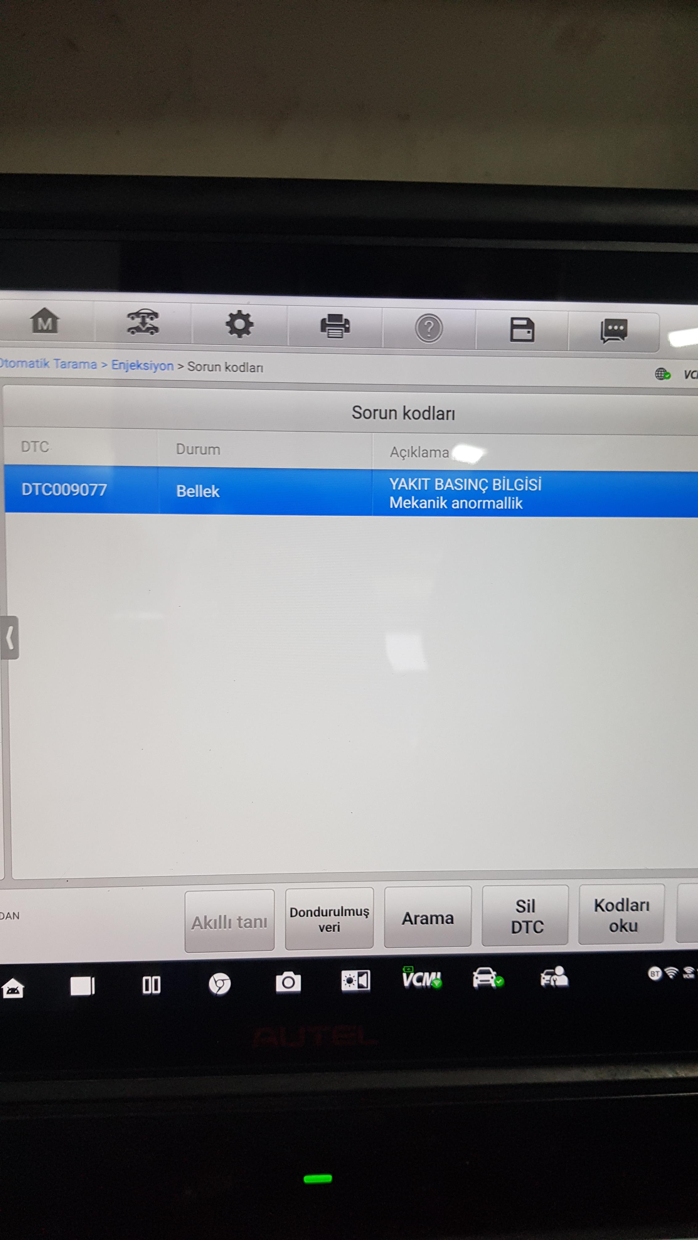

Arkadaslar hayirli aksamlar...2020 1.3 tce 30 bin km de megane aracim var. Arac son 1 2 aydir gunde 2 3 kez motor hasar riski uyarisi veriyor.stop edio acinca duzeliyor.cihazda dtc009077 ariza kodlu yakit basınc bilgisi mekanik arnomallik arizasi verio.bu tam olarak nedir. Basinc pompasi uzerinxe yogunlasiyoruz fakat 30 binde arac
