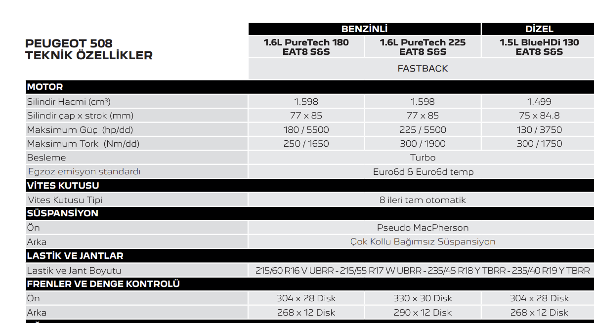

508 gt 225 hp için hem ön hem arka diskler dizellerden ve 180 hp versiyondan daha büyük. Bu nedenle balataları da daha büyük ve fiyatları yüksek malesef.
Bu mesajda bahsedilenler: @acquiles
2 yıl (43188 mesaj)
Doğrudur hocam 3008 gibi düşündüm haklısınız. 3008, DS hepsinde dizel, benzin farketmiyor aynı, sadee 508 1.6 225 HP de büyüyor. fazla geliyor motor demekki araca ancak duruyor :)
DS7 de ön arka 304 mesela farklı olarak. güzelliği balatalar çeşit olmuyor :)
Bu vesile ile bu ince detayı paylaşalım tekrar teşekkürler
Bu mesajda bahsedilenler: @quatttroporte

Ama yine de psa orijinal fiyatı 2900 olduğuna Emin misiniz ? Dizellerin bile sadece ön balatasi 5500 liraydı parça gönder de
2 yıl (43188 mesaj)
Parcagonder, Pejo comtr gibi sitelerden bakabilirsiniz. İkinci yi kullanmadım şahsen fakat ilkinden defaten alışveriş yaptım bir sorun yok neyse o geliyor kargoda.
5500e zaten yetkili servis kendi takip veriyor işçilik dahil :) bunu yarısı kar olduğuna göre parça fiyatını siz hesap edin.

Parça gönder güvenilir evet bende fiyat kontrollerimi oradan yapıyorum ancak, ön balata değişimimi tamamladım geçen haftalarda ve servis 7000 e kadar düşüyordu euroreparda ise 6500 parça ile anlaştık. Suan parça kodundan baktığımda 8600 lira parça gönder de. Onu demek istedim. Dizeller için de yanlış bilmiyorsam sadece önler 5500 lira parça gönder de.
2 yıl (43188 mesaj)
2900 olan da iyileştirme yapılmış yeni kod 4025 TL.. gerek var mı o başka konu :) günün sonunda 304 mm diskler için 2000 TL den fazlasına fiilen gerek yok (şahsi fikrim)
304 mm için Bosch alır takarım :) tercih kullanıcının
https://www.parcagonder.com/urun/yeni-3008-5008-508-rifter-on-fren-balatasi-bosch
https://www.parcagonder.com/urun/yeni-3008-5008-508-rifter-on-fren-balatasi-orijinal-1678168480
< Bu mesaj bu kişi tarafından değiştirildi acquiles -- 5 Haziran 2024; 8:16:9 >
Bu mesajda bahsedilenler: @mustpre
2 yıl (356 mesaj)
Bende ses problemi vardı önceki balatalarda. Necdet abi de kendi kullanıcı deneyiminden bahsettiğinden ötürü orijinal taktırmak istedim. 40-50bin arası gittiğinden fiyatı çok mühim gelmedi. Kimisi ses probleminden dolayı kaç kere balata değiştirdi orijinal olsun Bosch olsun eurorepar olsun. Orijinalle 500km oldu şimdilik bir sıkıntımız yok 😅.

Şasi numarasını gönderdiğimde bu ürünün uygun olduğunu söylediler.https://www.parcagonder.com/urun/508-r8-on-balata-orijinal-1647877180 Gördüğümde ben de yıkıldım hocam :)
2 yıl (43188 mesaj)
225hp lik. Versiyon ise evet Diskler büyük haliyle balatalar farklı.
Diğer motor seçenekleri ise bu fiyata gerek yok :)
