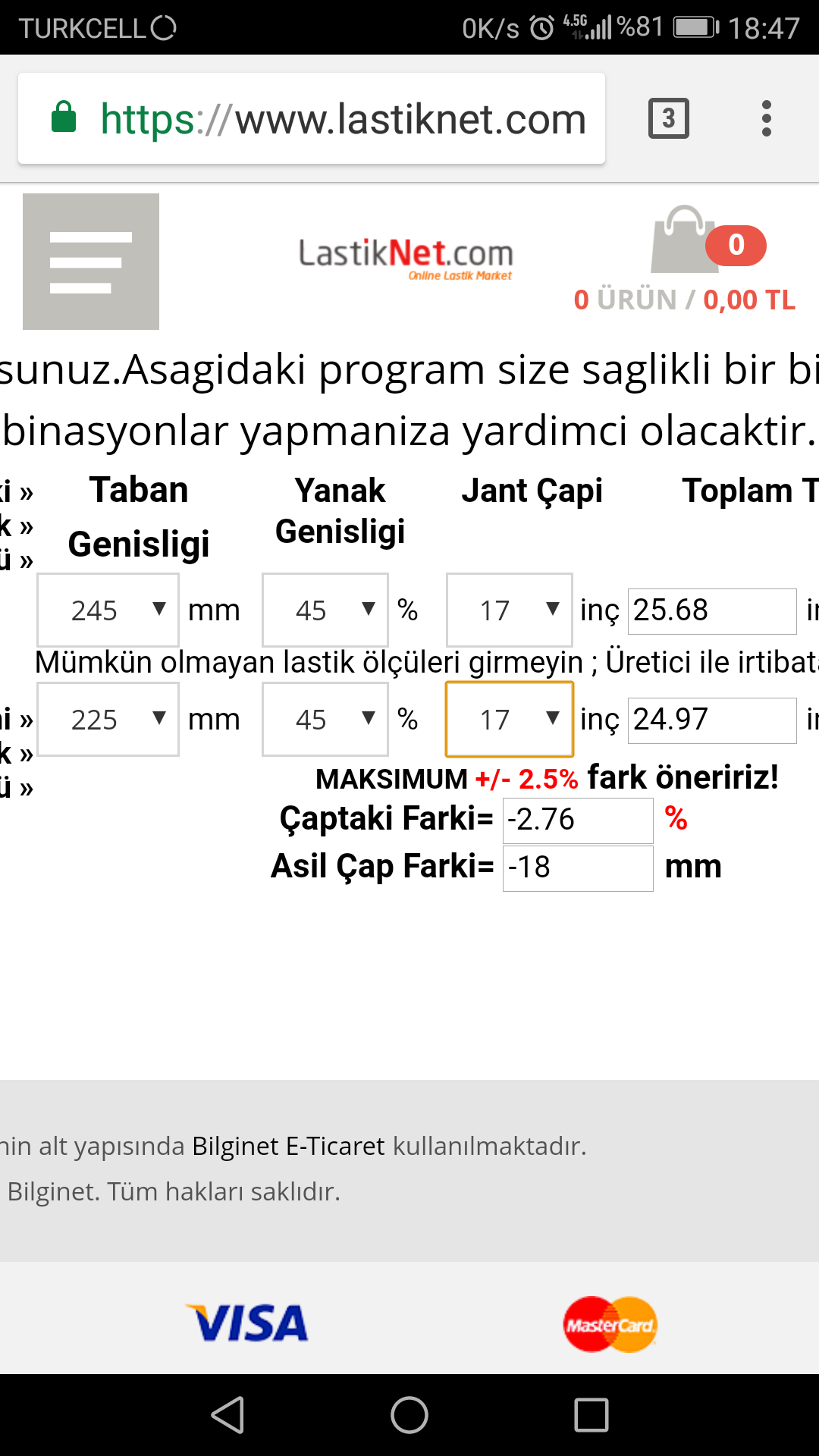

Fabrika çıkışı 245 45 17 olan bir arabaya 225 45 17 alinabilirmi.ya da 225 55 16 yerine 205 55 16 gibi.jant ebati önemli.16 ise 16.17 ise 17. ama diğer ebatlarda değişiklik olabilirmi
7 yıl
Çap farkı fazla olduğu için uygun olmaz..
Uygun olan ölçü 225/50/17 ölçüsü
Jant genişliğiniz nedir?
8.0j mi?
8.5j mi?
7.5j
Veya
8.0j için
652 mm çapındaki 245/45R17 yerine
657 mm çapındaki 225/50R17 veya
643 mm çapındaki 235/45r17 kurtarır.
634 mm çapındaki 225/45r17 kurtarmaz.
