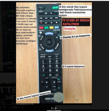

Yarın 55xe9005 televizyonum kurulacak inşallah. Buradan öğrendiğim kadarıyla ilk televizyonun çalışma saatine baktıracağım. Yalnız karşımda ne gibi bir menü çıkarılacak, ne göreceğim bunu merak ediyorum. Yarın karşımda servis açtığı menüde rastgele bir yer gösterip "bak burada 0 yazıyor senin televizyonun çalışma saati sıfır." denilerek kandırılmak istenmiyorum.
Bunun için bu menüyü gören, nereye bakmamı gerektiğini söyleyebilecek arkadaşlardan yardımlarını rica ediyorum.
Hocam biraz eski ama 2 adet video var. Biraz incele derim. Oradan bir fikir edinirsin. Bir video da XXXX-XXXX-2036 yazıyor sanıyorum o 2036 kullanım saatini ifade ediyor. Google dan da biraz araştır.
https://www.youtube.com/watch?v=XiVhFkb2NB8https://www.youtube.com/watch?v=5OwMOBvgX8g
Bu video da da benzer şekilde gösteriyor -> android wd805 için
https://www.youtube.com/watch?v=w9KgRvHYi4Q

Dikkat edin, shelf check menusunden Standbye ile çıkacaksınız ama bazen çıkmıyor bilginiz olsun, başka bir tuşa basmayın..
Bazen de Tv algılamıyor, ard arda basmak lazım..
Servis Bunu bilmiyor ve zaten Sonye göre Tv nin kullanım saati de yok :), tamam var ama Üretici firma bakıyor :) şeklinde muhabbet var..
Servislerin hiçbiri de bakmıyor sony talimatı ile- Bu sebeple mahkemeye vermiştim Sony+Servis+Bayiyi
TV nin ne kadar kullanıldığını belirleme
-İlk once tv mizi kumandadan kapatiyoruz,
-Sonra sırasıyla kumandamızdan;(hepsine aynı anda degil)
--Display (i+) tuşuna,
--5 tuşuna,
--Ses kısma tusuna
--ve son olarak acma/kapama tusuna
Bastığımızda, televizyon Self Check diye bir menüde aciliyor.
Listenin en altında, sol altta yanyana 3 tane, 5 haneli sayı var.
Bunlardan ilki ve üçüncüsü kullanim saati
Ortadaki de TV nin kac kere kapanıp açıldığıdir.
< Bu mesaj bu kişi tarafından değiştirildi istanbul_s -- 8 Haziran 2017; 20:43:36 >
