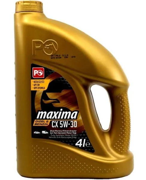

ACEA C3
API SP
VW 504.00 / 507.00
standartlarını sağlayan...uzun süredir
CX 5W-30 kullanıyorum bu araçta...
Castrol,Mobil, gibi API SP kriterlere uygun yağlar kullandım...
belirgin bir farklılık gösterecek bir motor değil...
3 silindir gürültülü-sallantılı bir motor hali hazırda...
kullandığın yağdan devam ederim memnunsan...
gibi...
