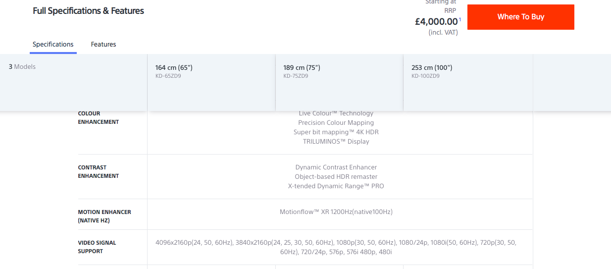

4K destekli Sony Tv lerde panel hızı 100 Hz dir...50 olanda var tabii..Nerden çıkardınız hepsi 50 diye?
Yaynının 50/60Hz olması ise (PAL-NTSC) farkı..İnterlace/Progress

8 yıl
Yanlis diye ifade etmeden once biraz arastirin isterseniz ;)
4K TV ler kendi cozunurluklerinde max 50-60Hz destekler, 1080p cozunurlukte ise 100Hz tarama hizini verebilen TV ler bulunuyor.
TV yayinlari evet max 50-60Hz, 100Hz destegi double-scan, titreme onleme destegi ve interpolasyonda faydali oluyor... Konsollar simdilik max 60Hz, sadece PC ile native 100Hz tarama hizinda cozunurluk elde edilebiliyor.

Dediğiniz gibi hocam....Sony A1 de, ZD9 da, XE serisi de, LG 4k oledler gibi 50-60 hz tarama desteğine sahip... Ama sanırım arkadaş burda bunu, panel frekansı ile karıştırmış.
İ
8 yıl
Siz de araştırın isterseniz..
Panel Hızı Refresh/Tazeleme hızı (Native Hız) 100 hz, Video Sinyal (yayın Hızı) 50/60 dedim..
Türkiyede yayınlar 50Hz dedim..Bu da PAL dedim veya SECAM dedim..
Panel hızı ile Video/Frekans farklı şeyler..Arasındaki farkı da ilk mesajımda belirttim...
Her Giriş 2160p desteklemez, bazı Girişler Enchanced ile HDR destekler vs..
Panel hızı Native 50 olanlar da var..
