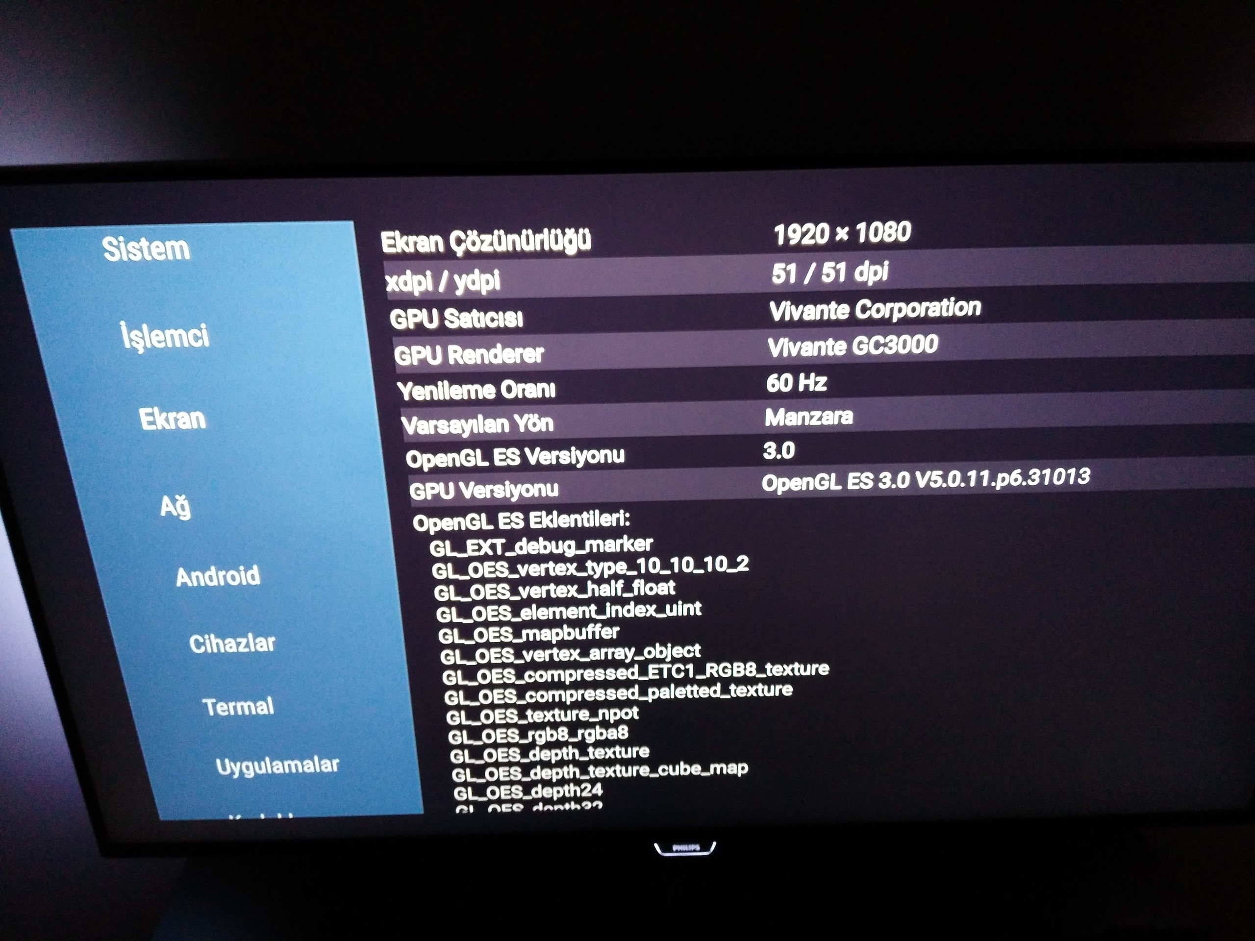

Birisi bu ekran çözünürlüğü ne anlama geliyor açıklayabilir mi..Bu TV 4K değil mi..55PUK7100

10 yıl
2.800 tl verip rezil olmak bu olsa gerek. paramizin karisiligi 4 k gorunumlu fhd tv
10 yıl
Full hd o çöz.lük
Malesef phlips 4k işinde cuvalladı
Bu mesajda bahsedilenler: @savasbaba35
10 yıl
Bu tv yi alırken bu fiyat civarına alternatifim Fhd olan Sony W805/W807C di.Sony X8305 fiyatı 4.000 TL civarı idi.Samsung Ju6570 3.299 Tl olmasına rağmen tercih etmedim.Philips modellerinin 4k açısından tek artısı harici receiver la 4k60p destekliyor olması.
10 yıl
Youtube da 2160 seçeneğinin olmaması bununla alakalı sanırım.
10 yıl
Performans kaybı yaşamamak için arayuz çözünürlüğünü 1080p de tutmuşlar. Çoğu android cihazda olan bir durumdur kafa karıştırmasın. Panel 4K. Önemli olan YT'daki desteğin gelmesi. Vp9 codec yok yazılıyor ama aida64 te vp9 codec var diyor anlamadım bu işi.
