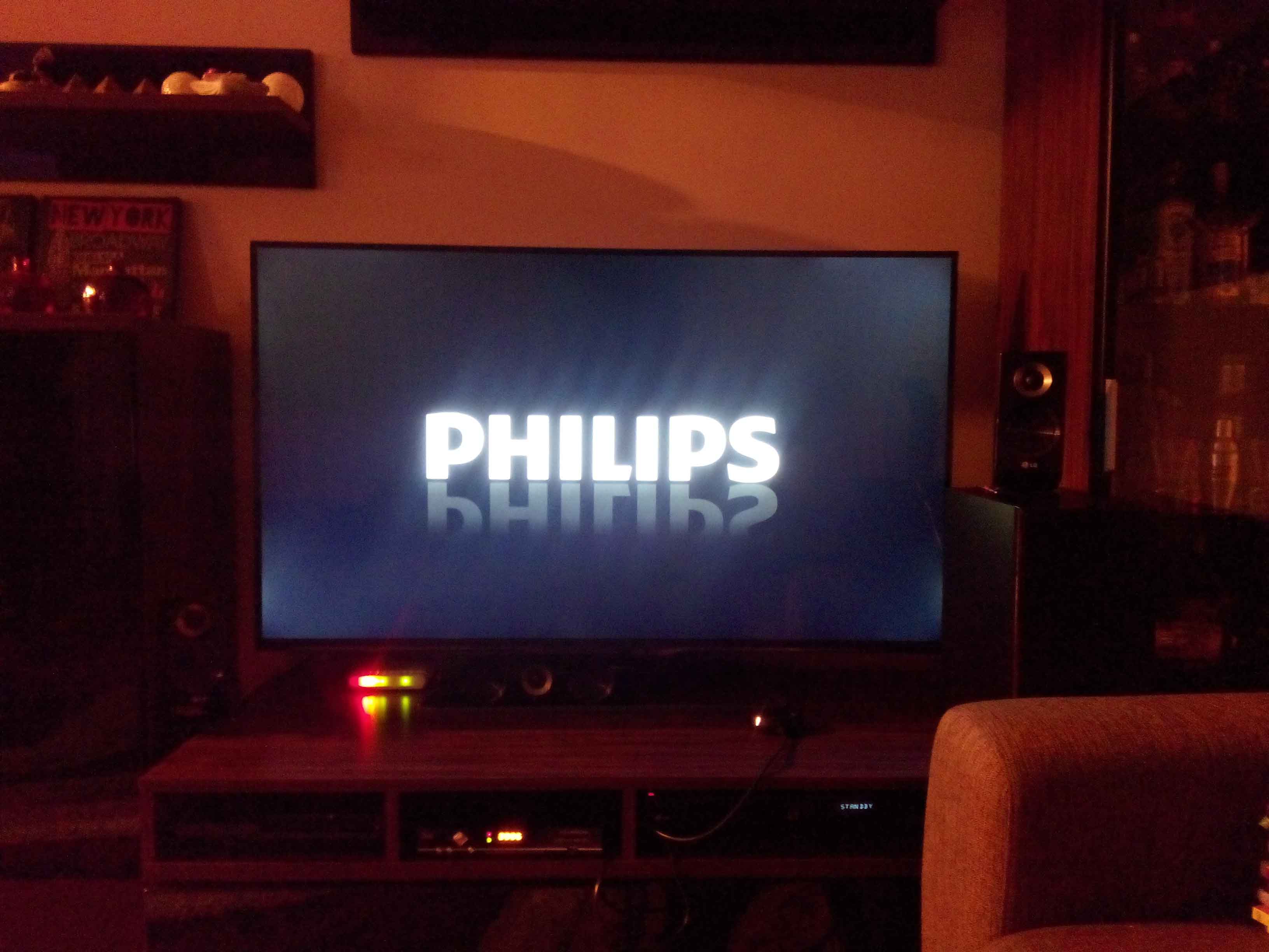

bulutlanma tam da resimdeki gibi. özellikle ekranın sol alt köşesindeki bazı sahnelerde göze çarpıp rahatsızlık veriyor. sizce değişimi kabul edilir mi? < Resime gitmek için tıklayın >
Sadece sol alt değil sağ üstte de var gözüküyor. Muhtemelen değişim kabul edilir.
12 yıl
aslında 4 köşede de var, sol üst köşe hariç diğerleri çok fazla belirgin. bayramdan sonra servisi çağırayım bakalım.

Kesinlikle çağırın hocam. Sorununuzu net ve kesin bir dille belirtin.

dostum bayağı can sıkıcı olsa gerek az da olsa köşelerde var o naneden hepimizde eğer aletden genel olarak memnunsan takmamaya çalış keza değişim deseler bile yeni gelecek tv'de de bu sorun olabilir ..ölü piksel ,cizik, cıkık, kırık, donmalar, kararmalar ..vb yoksa tv'de takma

arkadaşlar panelinde bulutlanma sorunu yaşayanlar var mı ? benim panelde de orta seviyede diyebileceğim sol alt köşede bulutlanma mevcut. kliksadan 55" olanını 3459tl ye indirimle almıştım. iade değişim vs. istesem yeni gelecek olanın daha kötü olma ihtimali de var haliyle! sizin panellerinizde durum nedir test eden var mı hiç??
Bu mesaja 4 cevap geldi.
12 yıl
Ben daha test edemedim bulutlanmayı ama bu kadar kafayı takmayın derim abartı değil ise. Yeni gelenin daha kötü olabilme ihtimali var.
Çoğunda var zaten bu durum malesef.

hepimizde var dostum o olay ..değişim ..vb ile uğraşmana deymez bence.
