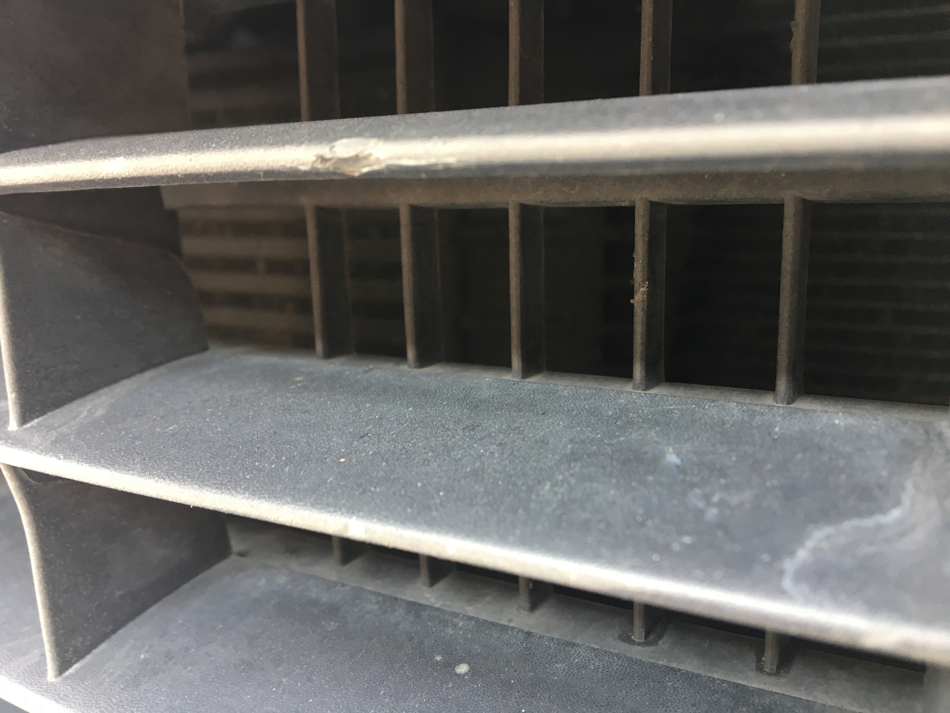

Tekrar merhaba hocam. Sana yazdıktan sonra hem clio grubuna sordum hem de bizzat kendim baktım.
Benim araç 2010 clio 3 1,5 dci 70hp faz2 ve intercooler %100 var. Turbo hortumunu takip ederek radyatörün sağ önünde tamponun içinde küçük intercooler radyatörü alt panjurdan net olarak gözüküyor.
Fotonun solunda öndeki intercooler sağdaki radyatör

Senelerdir clio gruplarında tartıştık, 65 ve 70 Hp olan hiç bir modelde intercooler a denk gelmedik. Turbo zaten hepsinde var faz2 kazalarda. Kaç hp Lik olursa olsun.
Demekki yanlış biliyormuşum hocam, teşekkür ederim.
