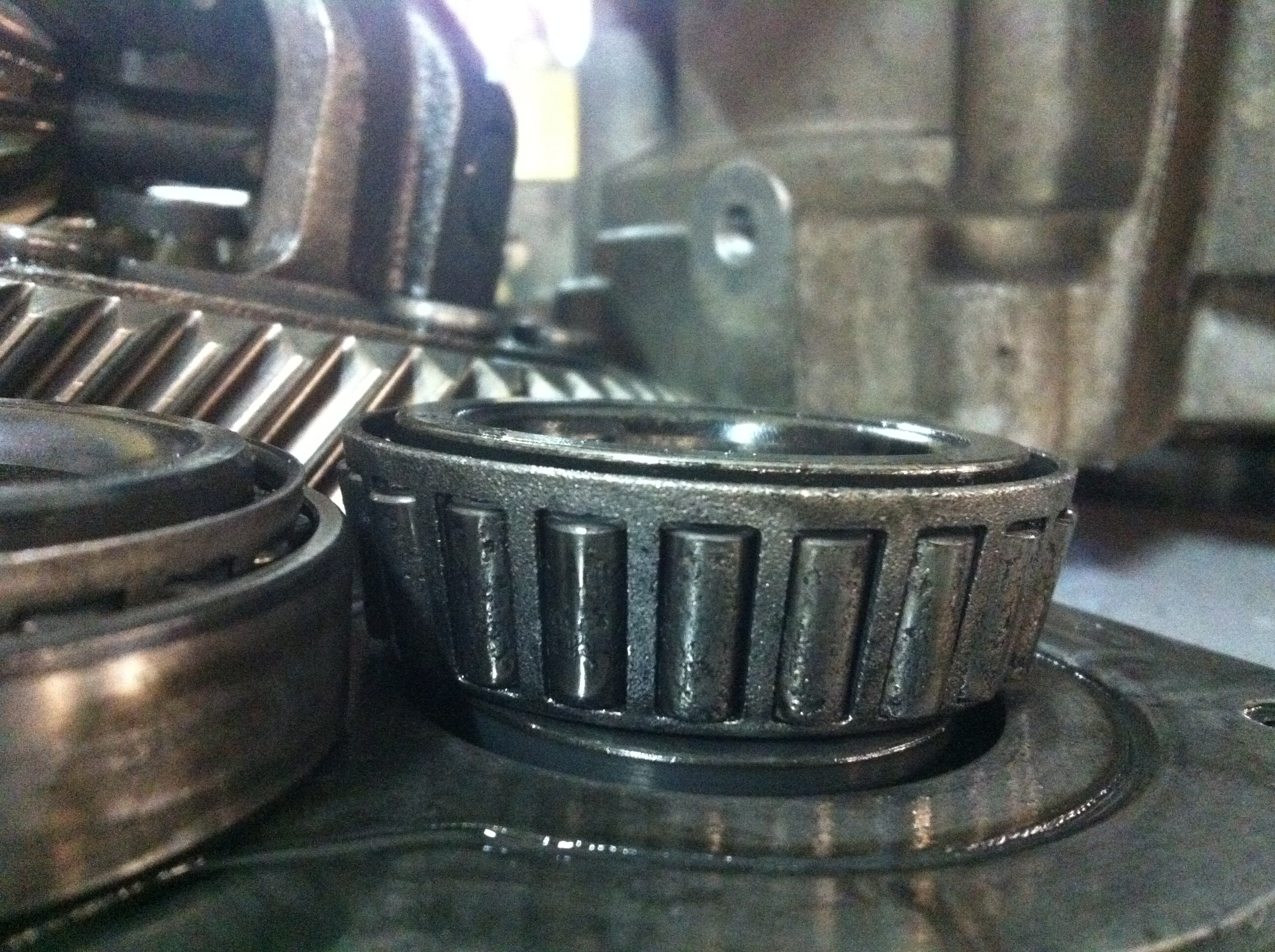

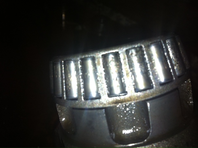

2008 model 1.6 jetta aracım var. çok fazla kullanmadığımdam kilometresi hala 36binde. geçen ay debriyaj baskı balata değişimi yaptırdım fakat sonrasında otobanda giderken araçtan uğultu gelmeye başladı.3 farklı şehirde 3 farklı servise götürdüm. görüşlerini aldım. sonunda bugün şanzımanı yetkili serviste açtırdım. rulmanlar gidik ve 2700 tl masraf. bilyalı rulmanı elime alıp inceledim hafif ses var. makaralı rulmanı inceledim.üzerinde aşınmalar ciddi boyutta. 6 yılda 36bin km yapmış bir araçta bu denli rulman aşınması normal mi sizce. kendi fikrimce metal malzeme yorulma sonucunda aşınma yapar ama benim araç zaten yol yapmamış.şanzıman yağı ise zaten serviste değişiyor acaba yanlış yağ mı koydular diyorum. bu aşınma neyin nesi olabilir ?

Çok anormal. Böyle birşey olmaması gerekli. Şanzıman yağı 80 bin km de değişir. Sizinki değişmemiştir. Fakat yağ kaçagı olup tamamen yağsız kalırsa bu durum oluşabilir. Bunun dışında bir durum sadece üretim hatası ile açıklanabilir.

Dogru soyluyorsunuz motor yagi ile karistirdim ben yanlis yazdim. Almanya gebze ve kendi servisim arasinda gecen yogun yazismalarla fiyati yari yariya indirdiler ama hala hatali oldugunu tam kabul etmis degiller. Bana gore bir kac ihtimal var. Ya yag uygun yag degil fabrika cikisi olarak.ya sanziman kapagi govdesinden zamanla parcaciklar koptu ve rulmani bu hale getirdi. Miknatisa baktim baya metal tozu vardi. ya iceri su girdi yada rulman malzeme kalitesi kotu. Aklima gelenler bunlar. Bunlari hepsini yazdim almanyaya. Tek mantikli rulman malzeme kalitesi var nedenler arasinda. Ama kabul ettiremedim bir turlu Hatali oldugunu. Gondereyim dedim analiz edin onuda kabul etmediler. Son bir mail daha attim bugun siz sebebini yazin o zaman diye bakalim ne yorum yapacaklar
Asinmalar burda daha ner goruluyor. Makaralari asindirmakla kalmamis govdeyi bile asindirmis.
