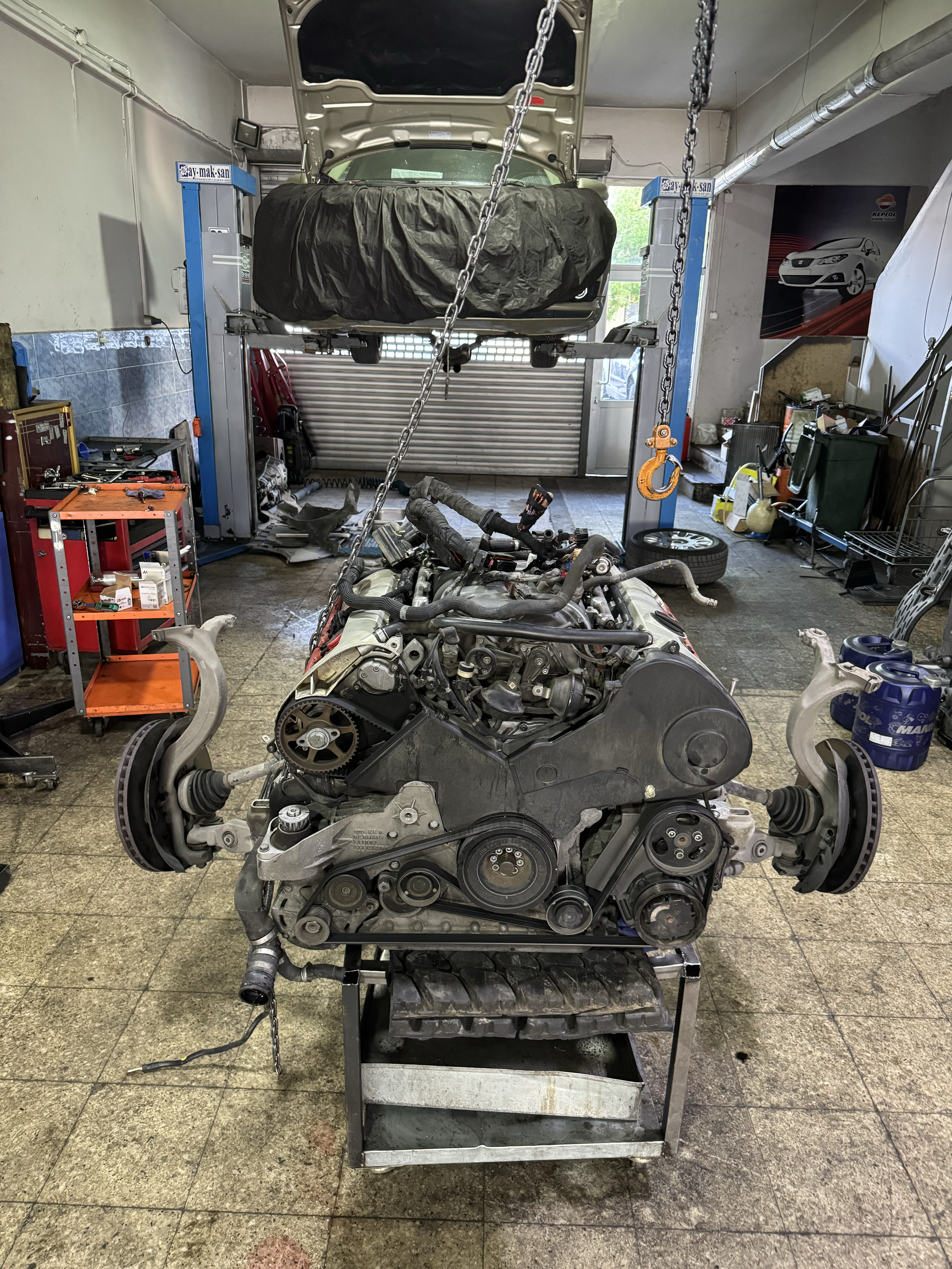

Aracımda yaklaşık 1-2 aydır 2. vitesten 3. vitese geçerken hafif bir vuruntu vardı ve rampa aşağı 70 KM/H civarı hızlarda inerken devir dalgalanması yaşıyordum. Aynı sorunun benzeri daha önce 3.2 motorlu A6 aracımda da yaşamış ve Kayseri’deki çok iyi bir şanzıman servisiyle sorunumu çözmüştüm. Yine aynı servisin yolunu tutup sıkıntımı anlattım sağolsunlar hemen ilgilendiler.

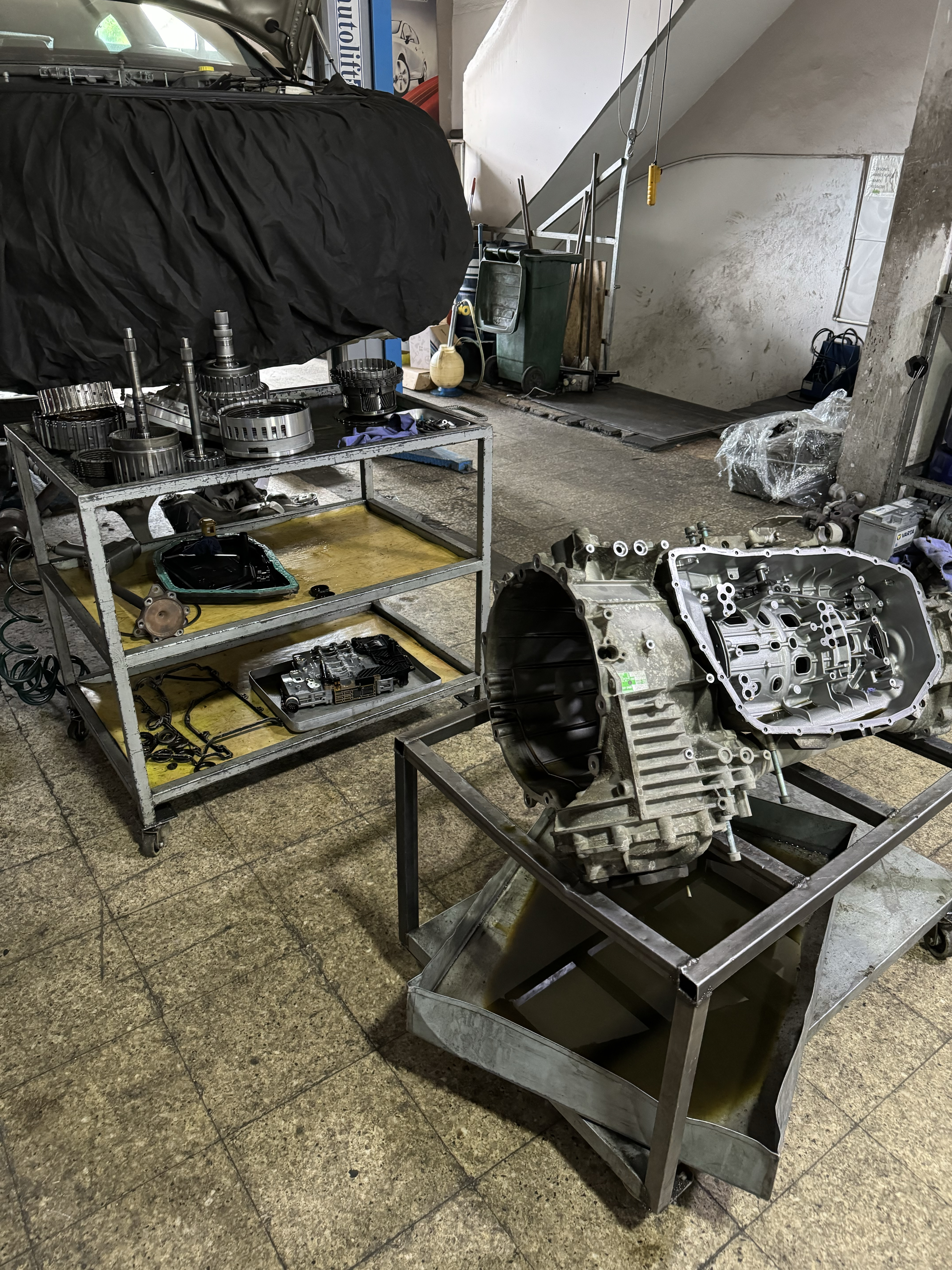

Önce adaptasyon, solenoidler, kart ve şanzıman yağı, filtresi gibi işlemler yaptılar ama sorun çözülmedi. Sorun çözülmeyince bu işlemler için ısrarlarıma rağmen hiç bir ücret almadılar. Şanzımanın sökülüp soruna bakılması gerektiğini görünce geçen hafta Cuma günü motor ve şanzıman birlikte indirildi
Cumartesi günü teşhis konuldu ve parçalar orijinal ZF olarak sipariş edildi. Pazartesi ustam şanzımana başladı, benim ısrarlarım üzerine tamamen içini sıfırladık, zira daha sonra başka bir sorun yaşamak istemiyordum. Sonuçta yatan bir araç olduğu için ister istemez şanzıman içerisindeki balatalarda sertleşme gibi sorunlar yaşanabilir diye düşündüm. Sıfır tork konvertörünü de bulunca içim rahat etmişti.

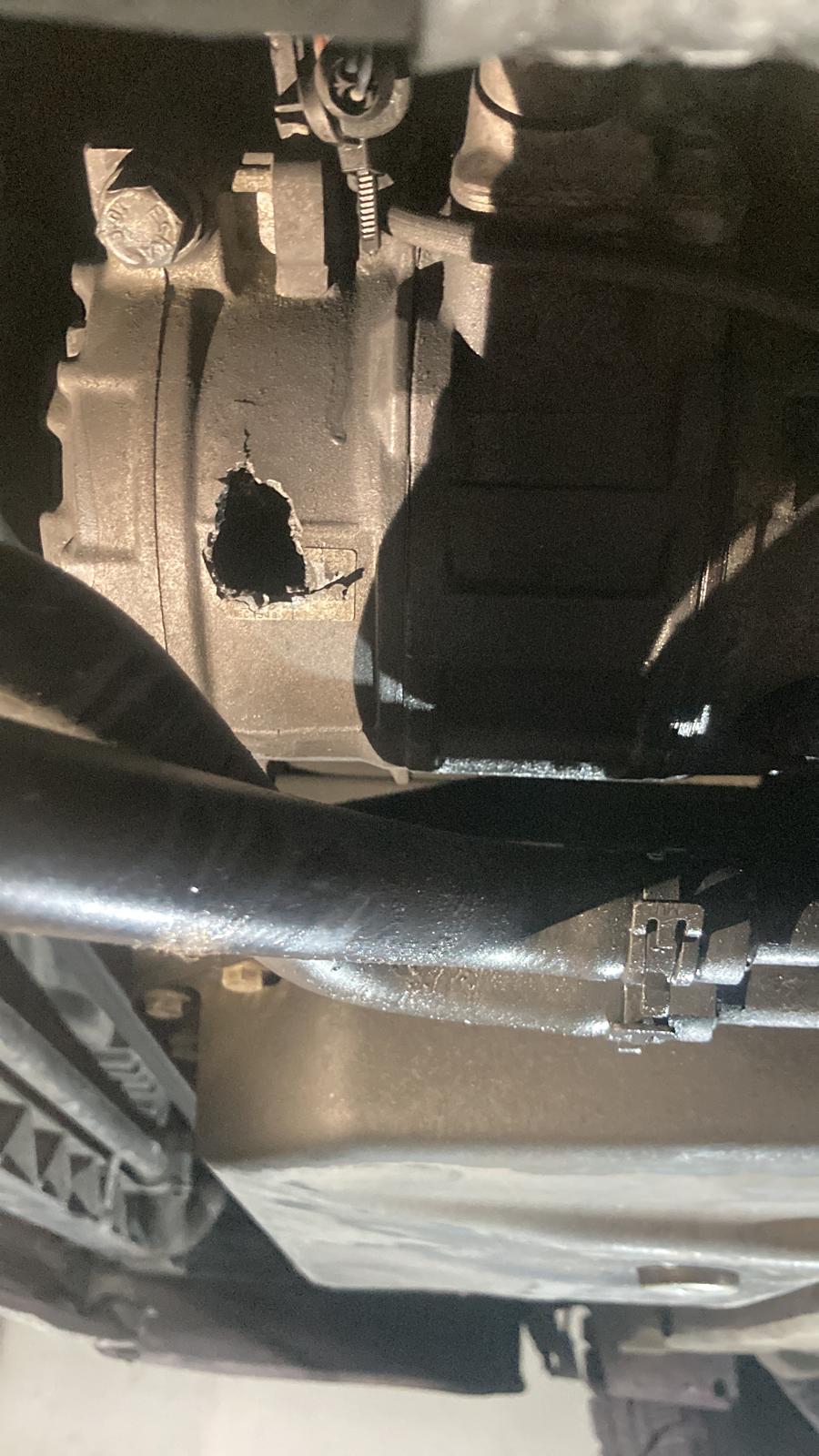

Bu sırada aracı geçen haftalarda uzun yolda 240 KM/H üzerinde kullanırken egzozdan bilya yuvarlanır gibi bir ses gelmişti, çekişte sorun olmayınca arıza lambası da yanmadığı için ciddiye almadan devam ettim. Motor inerken gördük ki o ses klima kompresöründen gelmiş. Klime kompresörünün bloğu patlamış;
7 kanallı kompresörü bulmak biraz zorlasa da bu gün nihayet bulabildim, tabi kompresörle birlikte klima radyatörü de değişti. Bu arada otobanda yüksek süratte uzun süre seyrettiğim için zaman içerisinde özelliğini kaybeden silikon külbütör kapak contası, egzoz manifold contalarını da Doğuş Otomotivden sipariş ederek değiştirdik.
Yine erken dönem üretilen Audi A8 D3’lerde külbütör kapağı boyasının yandığı görülmekte, benim aracımda bunlardan biri olduğu için külbütör kapaklarını da boyattırdım.
Bu gün itibariyle montaj işlemleri tamamlandı, ZF Life Guard 6 yağ da elimize ulaşınca motor ve şanzımanı yeniden araca takmaya başladık kısmet olursa yarın akşama yani 5 iş gününde tüm işlem bitmiş olacak.
