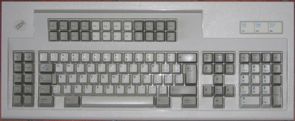

çünkü lnx un en zayıf olduğu nokta bu !
sürükle bırak mantığı açısında olaya bakınca zaten
2 ekranlı dosya yöneticiler mantıken yeterli gibi.
3. veya 4. aşama anlamıyla
F1 den F12 ye kadar kaba tabirle max 12 uygulamayı
sadece klavyedeki F serisine sabit bir şekilde tanımlamak isterdim.
F1 bas Firefox
F2 crom
F3 Gimp
f4 L.ofice
f10 wine
fareyi ekranda sinek gibi dolaştırıp ve sinek gibi bir ikonun üzerine konup onu çalıştırması gerçekten komik
tabiki grafik ve internet gezinmesi için mantıklı :)
burada eleştirdiğim şey masa üzerinin tek esprisi sürükle bırak
tamam da bu dosya yöneticisini işlevi değil mi !?
masa üstünü kısa yol için kullanıyorsanız
zaten 12 tane bile program kullanmıyoruz ki
isteyen f24 e kadar çıkan klavyeleren alabilir ayrıca :)
tabi bu işin biraz fantezi boyutu
burada sadece makinenin ne kadar güçlü bir sistem çevrile bilineceğine vurgu var !
