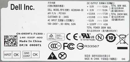

260w psu olmaz acaba 12v kanalina filan mi baktin?300w'tir bence o.psu etiketinin resmini atabilir misin?markasi iyiyse 300w psularda her iki kart da calisir.
12 yıl
12 yıl
psu bir acaipmis total 265w yaziyor harbiden.12v kanali 17+9 240w diyor calismasi lazim basliktaki iki kart.alip deneyeceksin sorun cikarsa yeni psu alacaksin cunku o psunun kaldiracagi daha az ceken kartlar iyi oyun oynatmaz gucsuzdur 5450 gibi.

Psu 260w ama maaşallah 12v den 17 amper veriyor.
O psuya HD7770 bile takarsınız hocam sorun yok.O kartlar arasında 6670.
Hocam ama şöyle bir durum var. O PSU Allah-u Teâla bilir kaç sene kullanılmıştır. Regülatör yaşlanması ile hesaplanırsa 17 13 12 amper verir diye tahmin ediyorum. Yani voltaj dalgalanması yapar gibi geliyor bana.
@Sandman61
Sistem alındıktan sonra kendi kendine oyunlar kapanıyor ise PC donuyor ise PSU yu değiştirirsiniz. Fakat gene de yeni kartı o PSU ile tehlikeye atmanız gereksiz bir hareket olacaktır. İkinci el bölümünden az kullanılmış PSU alabilirsiniz bir süre kullanımdan sonra.

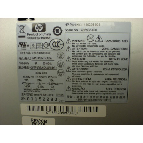

Şu PSU Nasıl Diğer Eski Bilgisayarımın Eğer Bu iyise takarım Yenisine
12 yıl
Orijinalden alıntı: Sandman61
Bu daha kötü, hiç bulaşma.
@Sandman61
Hocam geçenlerde bir test gördüm yabancı bir test sistesiydi.
Regülatör eskimesi gerçekten çok düşük oranlarda ooluyor.Yani senelerce kullanılmış bir psu 30amper yerine 29,50 amper veriyor.
Gerçekten çok düşük oranlarda oynama yapıyor.Çünkü HD5770 gibi orta segmentte çok fazla güç çeken bir kartı 18amper yıllarca kullanılmış psuda dalgalanma dahi olmadan kullanıyorlar.Kısaca HD5770 deseniz o psuya şüphe ederim ama daha az güç çeken HD7770 de HD6670 de psuda rahatlıkla çalışacaktır.Endişelecek birşey yok.
Çalışmassa zaten regülatör eskiliğinden değil psunun tamamen yalan bilgiler vermesinden olur.Ama şimdi baktım bazı kalite belgelerini almış test edilmiş kısaca o psu her türlü orta düşük segmenti kaldırır.Zaten psu'nun kalite ile ilgili bir sorunu yok piyasada +80 verimlilikte sattığı bir sürü psusu var.
Tabiki hiçbirşey garanti değildir.Ancak olağan dışı bir sorun yoksa psuda HD6670 veya HD7770 güvenle alınıp kullanılabilir.
Kapanma gibi sorunlar olursa zaten dediğini gibi yeni psu alınır.
Bu arada o ekran kartı ile yeni çıkan veya eski olan oyunları düşük orta ayarlar arası rahatlıkla oynarsın.Genelde orta ayarlarda bütün oyunları açacaktır.
