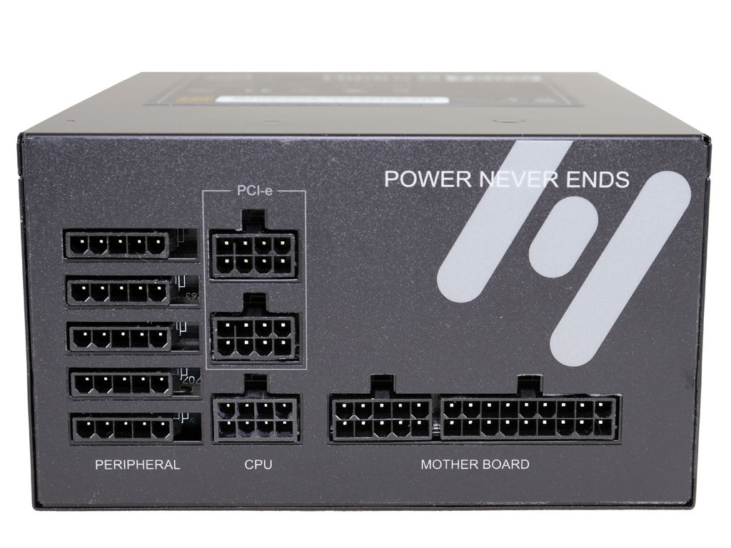

FSP Hydro G 750 PSU var. 2 tane PCI çıkışı var. Ekran kartımın girişi de 8+8+6 şeklinde 3 girişli. Sorun çıkarır mı? Yeni PSU almalı mıyım?

Kartın modelini yazsanız daha iyi olurdu ama %99 ihtimal bir tanesini 8 pin olana diğerini 8+6 olarak takarsanız sorun yaşamazsınız.
4 yıl (613 mesaj)
Sapphire Nitro+ SE 6900 XT.
Bir arkadaş da Molex PCI dönüştürücü alıp takmamı önerdi? 2 PCI girişi ayrı ayrı 8+8 takıp 6 pini molexten almam mantıklı mı?

O arkadaşa ben ağır sövdüm, bence arkadaşlığınızı kesin size molex kullanmanızı öneren birisi ile.
O PSU'nun 6900 xt için fazlasıyla yeterli olması lazım 100 tane HDD bağlamadıysanız : )

Tek çıkıştan nasıl 3 giriş yaptınız? En fazla 8+6 takabiliyor olmanız lazım.

PCI çıkışının 2 tane kafası var 8+8 olarak. 8'in birine çoğaltıcı taktım. Çoğaltıcıdaki iki 8+8'i karta, diğer boşta kalan 8'in 6 pininide karta taktım. Bu şekilde yapmıştım.
Ekran kartı 85'lere geldiği oldu. Bende garantiye gönderdim. Bu yöntemin çok riskli olduğunu söyledi bu kartı kullanan bir arkadaş. Benimde aklıma geldi şimdi. Bu kullanımdan dolayı sanırım oyunlarda çektiği güç çok değişkenlik gösteriyordu. Bu yüzden sanırım.

Öncelikle orijinal kablo hariç kullanmayın modüler psu'larda.
Çok saçma iş yapmışsınız o kabloların bir güç limiti var ama ısınma ile alakası olduğunu sanmıyorum bir hatadan dolayı fanların dönüşü yavaşlamadıysa.
Siz kendi original kabloları ile takın iki çıkışıda kullanın.
Isı konusuna bunları yaptıktan sonra bakalım ama kartın fanları dönüyormu bakın yük altında iken.
Bu arada 85 normal olabilir siz forumda araştırın diğer 6900 kullanıcılar kaç derecelere çıkıyor.

Yanlış kablo takarsanız yakabilirsiniz. Çıkışların aynı olduğundan %100 emin olmanız lazım. Çok konu var modüler psular ve yanlış kablo kullanımı ile iyi geceler.

En az bir tane original varsa elinize multimetre alıp tek tek bütün giriş çıkışları test etmek. Ayrıca aldığınız kablonunda yeterli kalitede üretildiğinden emin olmak lazım. Kalınlığını ölçmek, mıknatıs testi yapmak haricinde kablo kalitesini ölçmeniz zor lakin kablo kalitesinde sorun olması için cidden en baba chinesyumdan yapılmış olması lazım.

Kabloyu kimden/nereden sipariş ettiniz?

Sizin PSU 12v kanalından 750w verebildiğine göre; kullandıkları PCIe kablosu 150w'dan çok daha fazlasını (250-300w civarı) iletecek şekilde tasarlanmıştır.
Öyle olmasa 6900 XT'yi tek kablo ile çalıştıramazdınız.
https://www.techpowerup.com/review/fsp-hg750/3.html

İşte bu kablo ile 2 PCI yapacağım. Sorun çıkarır mı yine yoksa 3 PCI girişli PSU almalıyım geldikten sonra kontrolün ardından bakacağım. Yine de sormak istedim bilenlere.

Sipariş ettiğiniz kablo, gösterdiğiniz grafikteki duruma uygun değil.
Orada, en az 2 kablo kullanmak gerekir denmiş. Siz 2 ayrı kabloyu tek girişte (grafik kartına) birleştiren dönüştürücü kablo almışsınız.
https://www.techpowerup.com/gpu-specs/sapphire-nitro-rx-6900-xt-special-edition-oc.b8787
8pin+8pin+6pin+PCIe slotu:
150w+150w+75w+75w=450w
Kartınızın tasarımı bu.
Ne olduğu belirsiz bir kablo ile risk alıyorsunuz.
Yeni PSU almanıza gerek yok. Yukarıda yazdığım gibi FSP'den 2 kablo alın, sisteminiz düzgün, kafanız rahat olsun...

Ben de 1 adet orijinal PCI kablo var. 2 başlı 8+8 şeklinde. Ben bu orijinali ekran kartına direkt bağlayacağım. 8+8 olarak. Yeni sipariş verdiğim kabloyu da PSU'ya bağlayıp sadece 6 pinini ekran kartına bağlayacağım. Yani orijinal ile 8+8 tam bağlantı yapmış olacağım. Çoğaltıcı, dönüştürücü olmayacak ortada.
Aldığım kablo 8 PCI güç kaynağına 2x6+2 ekran kartına hocam. Sizin dediğiniz tek girişe değil yani. Bende zaten 6 pinini kullanacağım.
FSP'ye mail attım. Bir tane eksik yardımcı olabilir misiniz diye. Umarım yardımcı olurlar. Zaten PSU'da 2 tane PCI giriş yeri var. Bir tanesi orijinal ile dolu zaten.

Bu aldığınız kablo molex bağlantı molexten uzak durun. Eğer fps'den temin edemezseniz , modçuların kullandığı FPS 750'ye uygun bir kablo bulup orijinal kablo gibi kullanın. Sadece aldığınız kablonun orijinal ile aynı giriş çıkış ve yollara sahip olduğundan emin olmanız yeterli. Başka markanın/modelin kablosu UYMAYABILIR!
Yanlış bağlantı yapmak kartı direk yakmanıza sebep olabilir.
