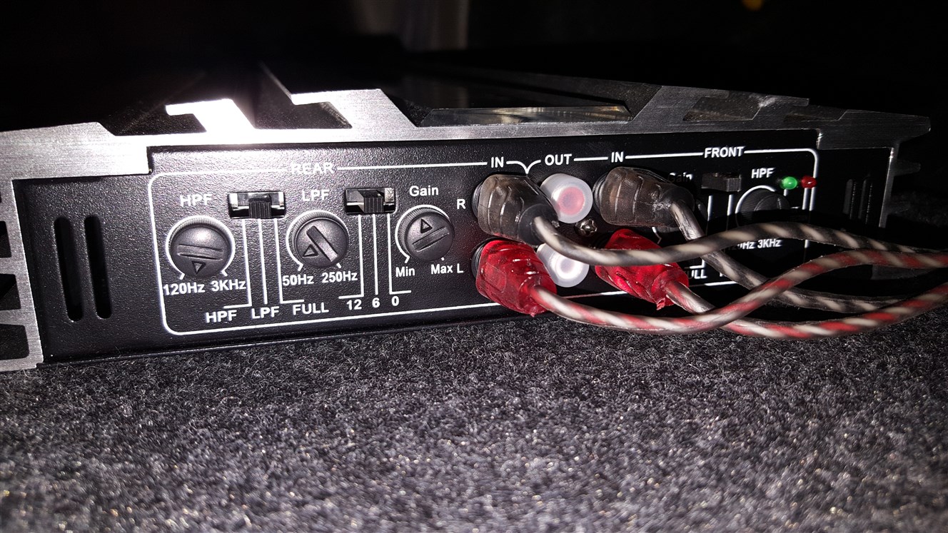

üstad ayarlar şu şekilde napmamı önerirsen onu yapayım bi acayiplik varmı bağlantılar yada ayarlarda
Baglantilar normal, Teypden cikis y kabloyla saglanmis sanirim bu sesi bi nebze kisar jbl i taktiktan sonra ses de bariz dusme varsa, amfinin yetmedigini dogruluyor. 0-6-12 ayarlarini ne oldugunu cikaramadim. Bunlari kontrol edin faydasi oluyor mu. Sonra bizi bilgilendirirsiniz. iyi geceler..

Simdi yapilacaklari siralim guclu bass istiyorsaniz amfiyi sadece bass a ayirin on kolonlari teybe girin.
Mono amfi alinabilir yalniz, bass i ön plana cikartir 2 takim mid ihtiyaci dogar, sesi esitleyebilmeniz adina.
Mevcut amfiyi 4 ohm da da kullanabilirsiniz bass in bagli oldugu kanali lpf ayarindan hpf ayarina alin bridge modunda daha guclu calar, bass daha rahat calisir. yalniz normal hoparlor gibi calicaktir, ama ses de artis olucak amfi 2 ohm da zorlanirken 4 ohm da rahat besler.. 2 ohm da on kolonlar varken ses i kisilir amfi asiri isinir 4 ohm da ses te artis olur amfi daha az isinmaya baslar..
Amfi kapandiktan sonra hemen kendini kapatmiyorsa icindeki enerjiyi bosaltabiliyor olabilir. Veya sase vardir kablolarda
Bir diger su da olabilir teyp acilirken acilma sesi gelir kapanirken de yapiyor olabilir.. Tum olasiliklari yazdim umarim yardimci olmusumdur..
üstad çok teşekkür ederim cevap için öncelikle.araçta 2 takım mid zaten var 2 tane gain ayarı var fakat dikkatimi bu çekti gainlerin ikisinide yarıya indirip dediğini yapayım.ben bu işten anlayan biri olmadığım için anlayan bi ustaya göstermem gerekecek sistemi mono şartmı değilmi diye ama 4 ohmda çalışmaması amfiyi cayır cayır ısındııryor hatta arkadaki birkaç kendine değen plastiği eritmiş amfi o kadar sıcak oluyor kimi zaman.kablolarda şase olabilir farları açınca çıt diye bir ses geliyor hoparlörlerden çünkü parazit kesici falan taktılar banamısın demedi o çıtırtı.mono almam sistemi rahatlatacak daha güzel ses alacaksam mono almayı düşünüyorum açıkcası 1 aya kadar parasıda hazır çok prof birşeyede ihtiyac olmaz sanırım
