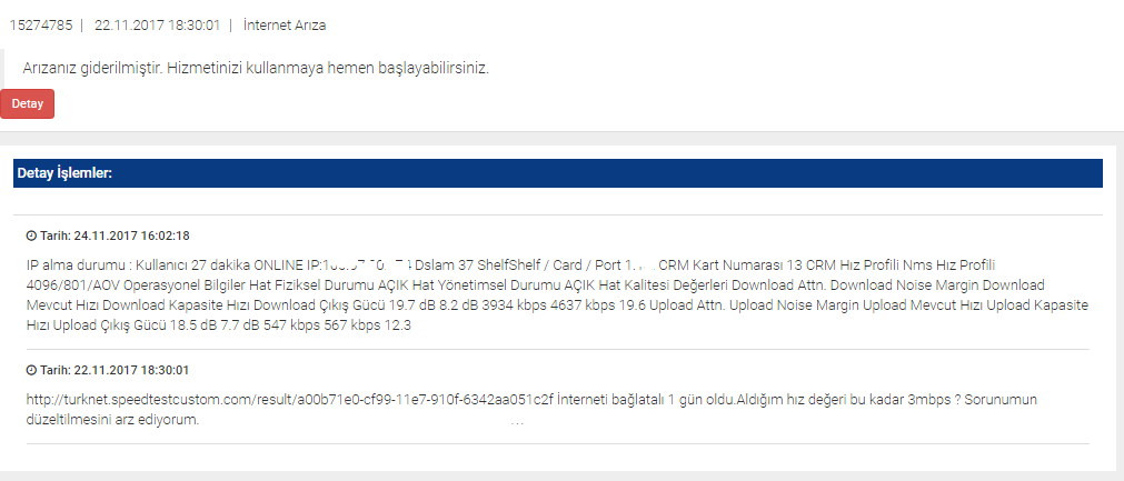

16 mpbs verilecek denilen yerde 3mpbs verilmesi ?
8 yıl

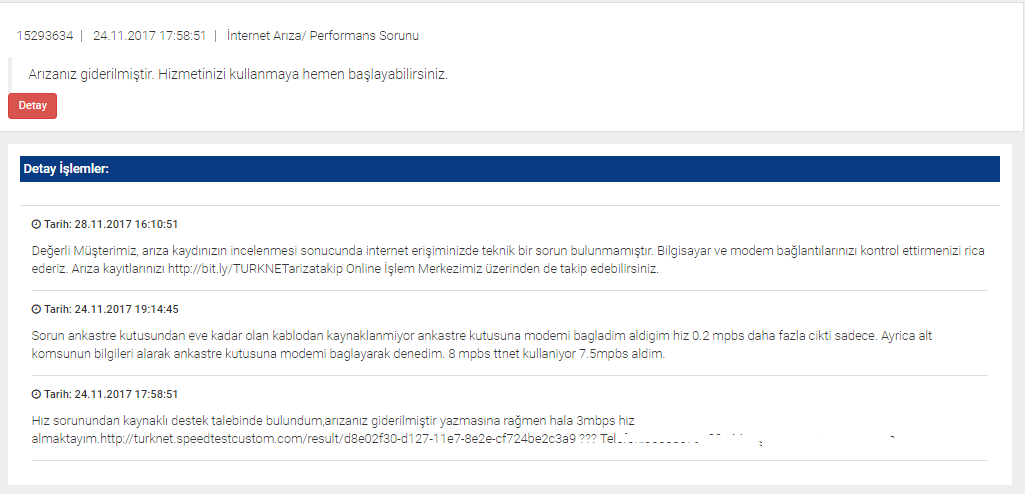

Abone oldum,hızım 3mbps 'den yukarı çıkmıyor ? 2 dir destek kaydı oluşturuyorum donanımsal diyip duruyorlar.Apartmandaki ankastre kutusuna gidip bağladım modemi,gene 3mpbs alıyorum.Komşunun bilgileri alıp ondada ankastre kutusunda denedim 8mpbs ttnet kullanmasına rağmen 7,5 mbps aldım. Ne yapmalıyım ? Doğrumu bilmiyorum ama hat değerlerinin ss'ini aldım aşağıda :
Edit:Bu seferde hız sınırlaması yapmışlar internetimde galiba!

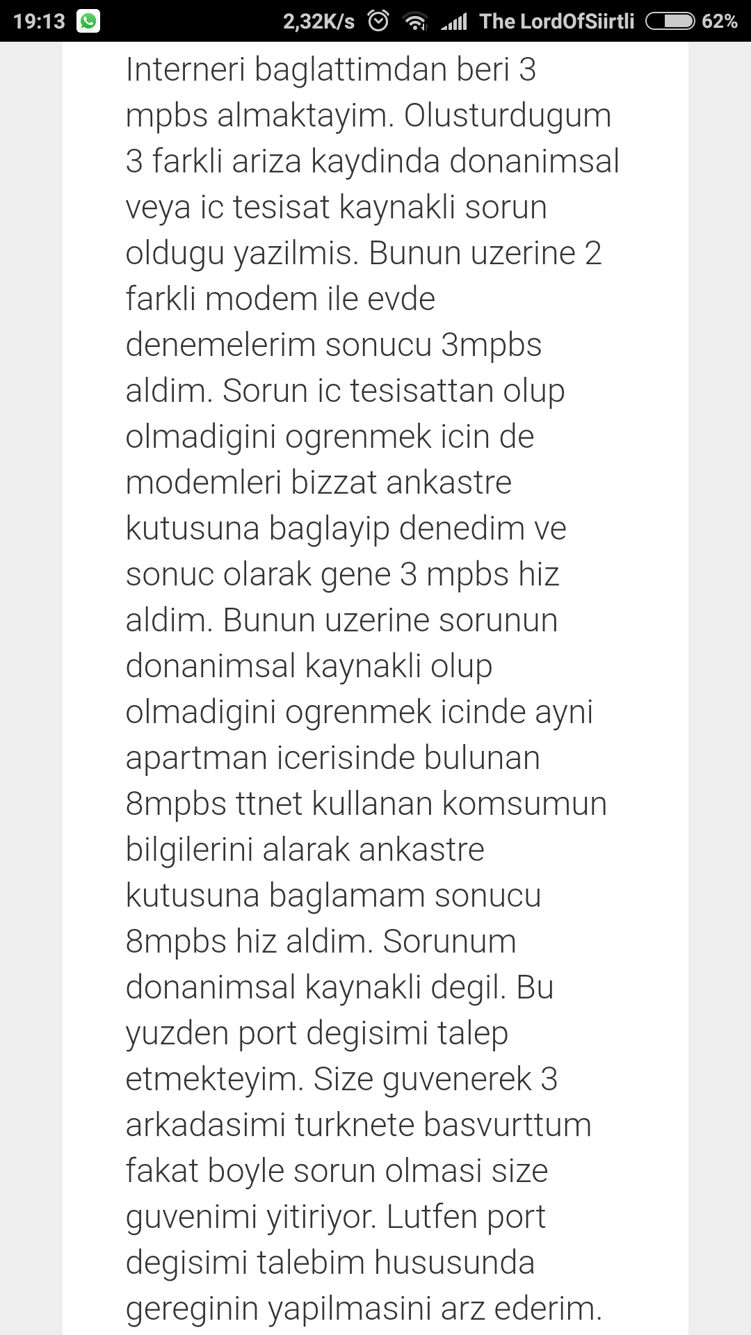

Hat değerleri çok kötü. SNR değeri 8db civarında yani sınırda. CRC hataları da aşırı fazla. Hat zayıflaması yüksek ve parazit var. Alabileceğiniz max hızı alıyorsunuz yani şuan.
Modemi direk kutuya bağladığınızda sonuç değişmediğine göre iç tesisatınızda sorun yok. Aynı ankastre kutusundan başkası 8mbps rahat alabiliyorsa burada sorun ya ankastre kutusundaki hattınızın takılı olduğu yuvadadır veya saha dolabındaki portunuzda.
Hattınız ankastredeki kutuya sağlam çakılmamış olabilir. Biraz elektrik bilginiz var ise hattı çıkarıp kablonun hasar görmüş kısmını yankeski ile kesin. Uçlarını bir miktar soyup bakır kısmını dışarı çıkartın. Daha sonra ufak tornavida yardımıyla yuvaya sokun. Sağlam bir şekilde bağladığınızdan emin olun kablo kendiliğinden dışarı çıkmasın yani. Ben bizzat kendim böyle yapmıştım. Normalde hattı çakmak için krone bıçağı gerekiyor.
Sorun yine değişmez ise Türknet'den port değişimi isteyin.

Ankastreye kendim bağladım.TT geldi boşta bırakıp gitti ben deneme yanılmayla kendim çaktım.

TT ekiplerinin çaktığı isminizin yazılı olduğu kabloları çıkartıp aynı yere iç tesisat kablonuzu mu çaktınız yani?
Eğer böyle yaptıysanız keşke tt ekiplerinin bıraktığı kabloya bağlasaydınız iç tesisat kablonuzu. Sonuçta krone bıçağı ile çaktıkları için sağlam bir şekilde çakıyorlar hattı.
Büyük ihtimal kendiniz hattı çakarken sıkıntı oldu. Kablonun sağlam olduğundan ve iyi bir şekilde çakıldığından emin olun. Tekrar çakmayı deneyin hocam.

Hayır, 2 kablo bağladılar alt tarafa. Bizim ki alt tarafa geliyormuş.Bizim eve bağlayın dedim onu turknetle falan halledeceksiniz faso fiso dedi. Bende çakılan 2 kabloyu, üstte bulunan daireye giden yere çaktım.Bu arada, uçları sıyırıp tekrardan altlı üstlü iki tarafıda çıkarıp sıyırıp çaktım. Sonuç gene aynı.

Anladım doğru olan işlemi yapmışsınız. İç tesisatınız sağlam, kablo çakımında her hangi bir sorun yok, aynı ankastreden başkası 8mbps rahat alıyor o zaman geriye port kalıyor
Türknet online işlemlere girip destek kaydı oluşturun. İç tesisatınızda, donanımınızda herhangi bir sorun olmadığını yazıp port değişimi isteyin. Aynı ankastreden komşunuzun 8mbps rahat aldığınıda yazın. Büyük ihtimal port değişimi yapılacaktır. Tabi bu süreçte internetiniz tamamen kesilecek. Geçiş süreci umarım uzun sürmez. Normalde 1 saatlik iş ama tt ekipleri işi uzatır mı bilmiyorum.

Bizim burda süreç hızlı ilerledi.Evrakları gönderdim 4 günde gitti.Evraklar gitmeden tt gelip bağlantı yaptı :) . Destek kaydına yazmıştım ama sorun gene donanımsal dendi. 2 defadır arıza kaydı oluşturuyorum, donanımsal denip duruyor:
Bu sefer aynısnı yazıp port değişikliği isteyeceğim bakalım.
Not: Bu ikincidestek kaydım. 3. cüyü açtım. Bu 4 olacak.

Hız sınırlaması olduğunu zannetmiyorum.Max alabileceğin hız ne olarak görünüyor resimden anlamadım.Bence acilen port değişim talebinde bulunman gerek.Komşun 8mbps sorunsuz aldığına göre 8 lik portlar da var demekki dolapta.
