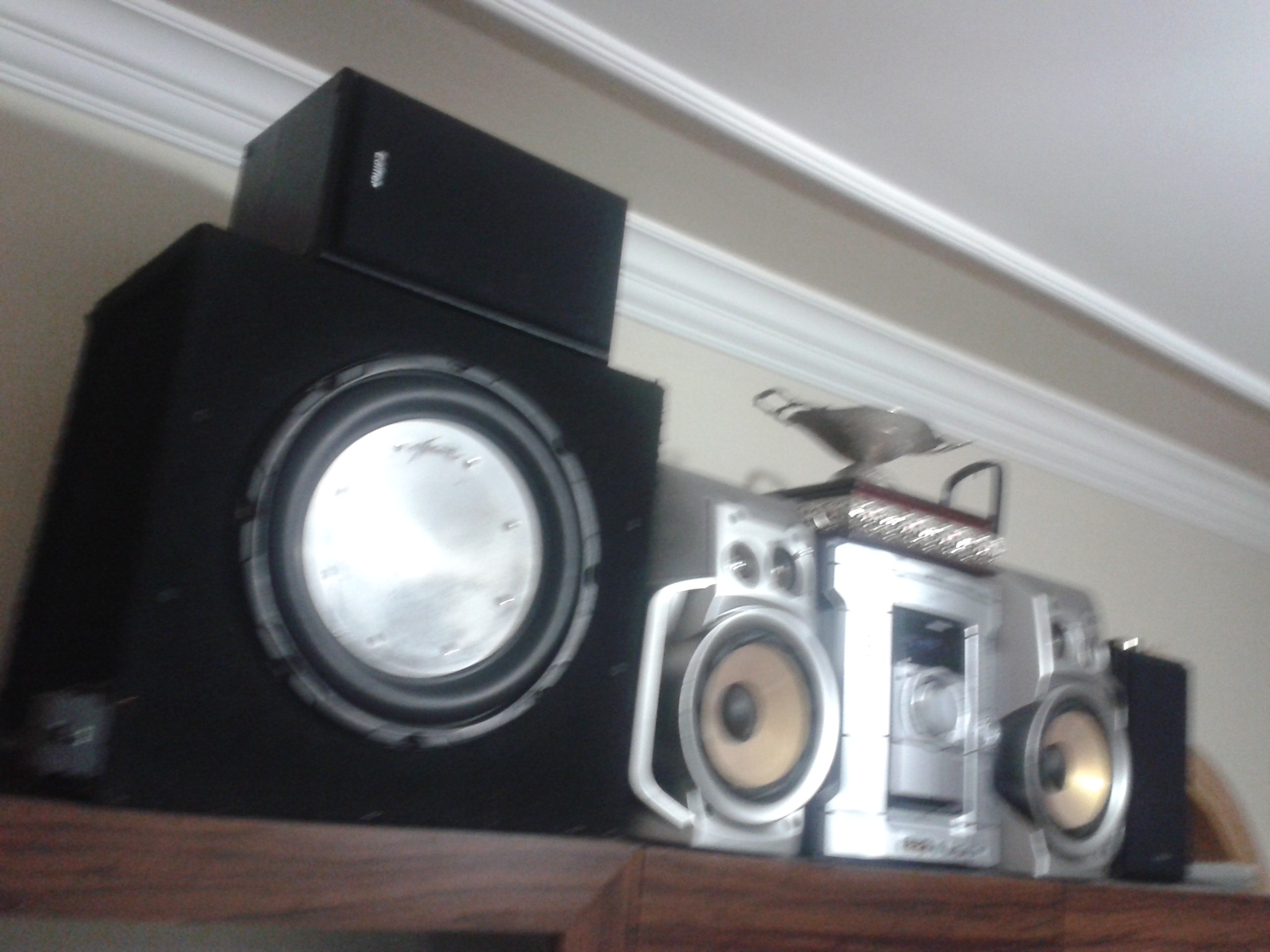

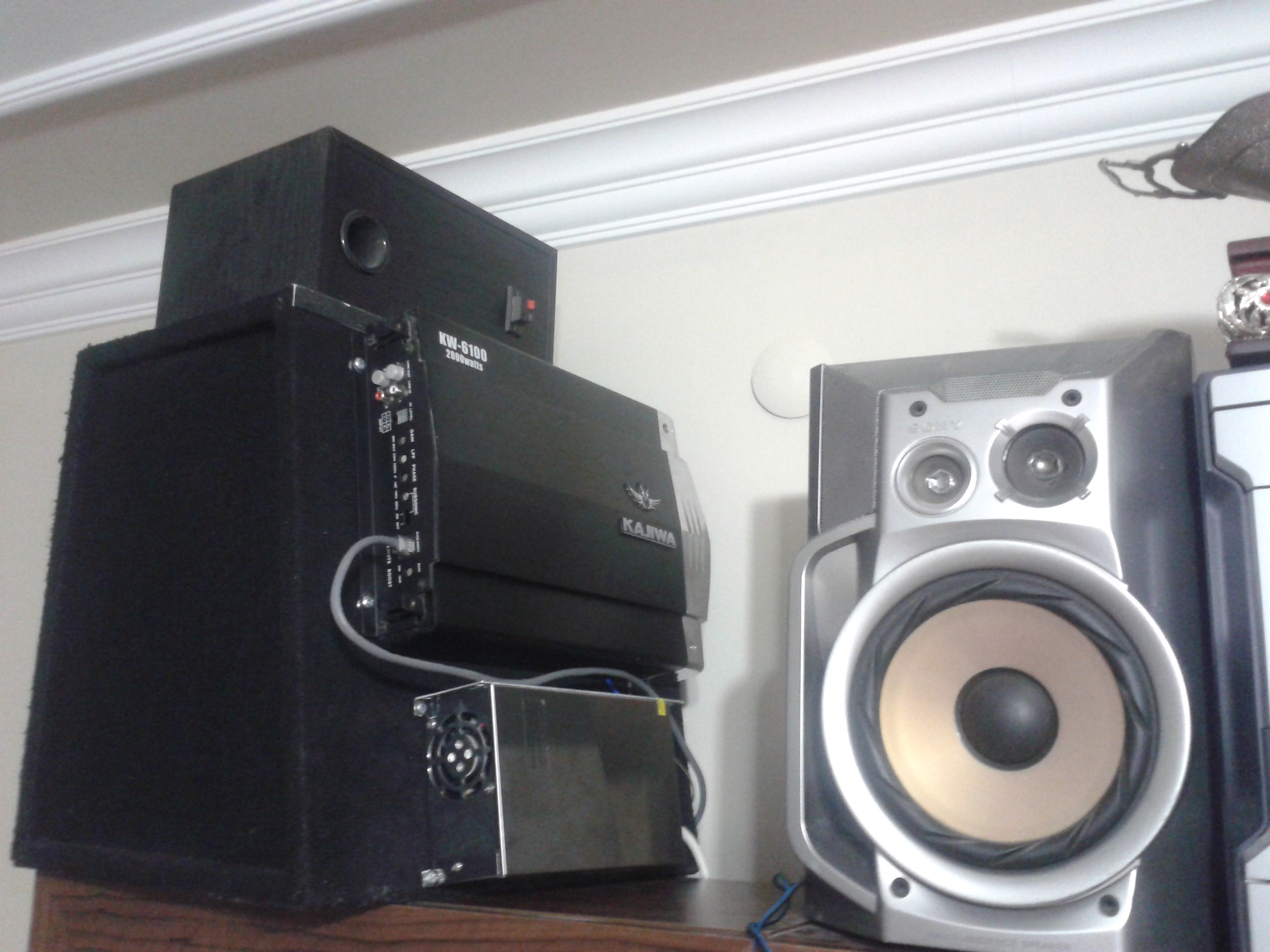

Arkadaslar ben olayi hallettim q
12 vlt 40 amper led adaptoru aldim super oldu...
Yanliz şöyle bir sıkıntı meydana geldi resimde gördünüz gibi seti dizdim anfiyi Çalıştırdığım zaman bas gelmeye başladığı an radyo anteni cekmiyor cok cizilti yapiyor kapatinca düzeliyor yani sokmussun gibi bunu neden yapar caresi nedir
11 yıl
Anfi smps si veya guc kaynagi smps si yuksek frekanslarda calistigindan,, radyoyu etkiler..
Anfiyi aku ile calistirinca radyo.kesmesse, guc kaynagindan. Akuyle calisinca keserse,, anfinin.smps sindendir

11 yıl
Peki caresi nedir adaptörü ayiracakmiyim ozamanda cok kablo kirliligi olacak

11 yıl
Evet arkadaslar radyo frekanslari nasıl duzeltcez sistem bu fakat bas I acinca radyo gidiyor kapatinca radyo geri geliyor çare nasıl olmali sistemi ve ywrlwri değiştirmeden???
11 yıl
Bası radyodan uzak tut amfiyi de uzak tutarak dene.
Z
11 yıl
faraday kafesi yapılmalı. ama tek kat değil bir kaç kat.
ve iyi şaselenmeli. tek bir şase değil. ayrıca özellikle smps kısmına yapılmalı.
o zaman diğer radyoları etkilemez. ya da radyo anteni uzatılmalı.
