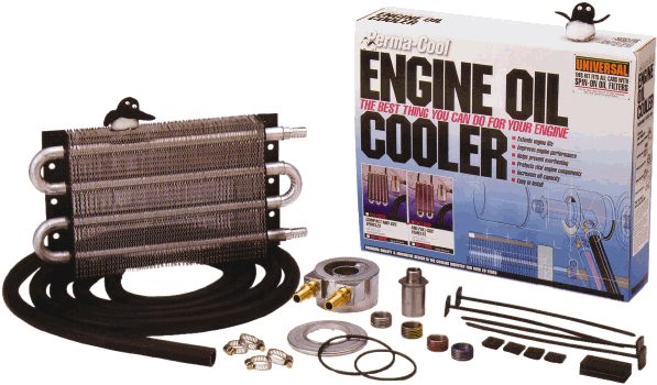

aracı aldığın zaman motor yağı sogutma radyotörü taktır belli dereceye geldigi zaman yağ sıcaklıgı sabit derecede tutar hiç bir problem yaşamazsın.
12 yıl
Orijinalden alıntı: Cela Soylu
ilk defa duydum böyle bişeyi biraz açıklarmısınız ve fiyatı tabi. orjinalliğini bozmuş olurmuyuz?
12 yıl
orjinalden daha iyi olur biz genelde amerikan araçlarına uyguluyoruz yüklü olunca hararet problemi oluyor sandvic filtre vardır..Yag filteresi ile motor arasına takılan oradan dönüş yağı sogutma radyotörüne girer ve belli bir sıcaklıkta kalır bu sayede motorun ömrü uzar...genelde volkswagenlerde uygulanıyor..
< Bu mesaj bu kişi tarafından değiştirildi Cela Soylu -- 27 Mart 2014; 14:29:56 >
12 yıl
Bu sistemi hava sogutmalı motorlarada uygularsan çok güzel sonuç alırsın en soy e-bay den bu kiti 80 dolara almıştım..
12 yıl
Çok güzel ve faydalı bi bilgi benim için çok teşekkür ederim uygulatabileceğimiz bildiğiniz biryer varmı. işçilik maliyeti ne tutar ve ne kadar zamanda uygulama yapılır?
