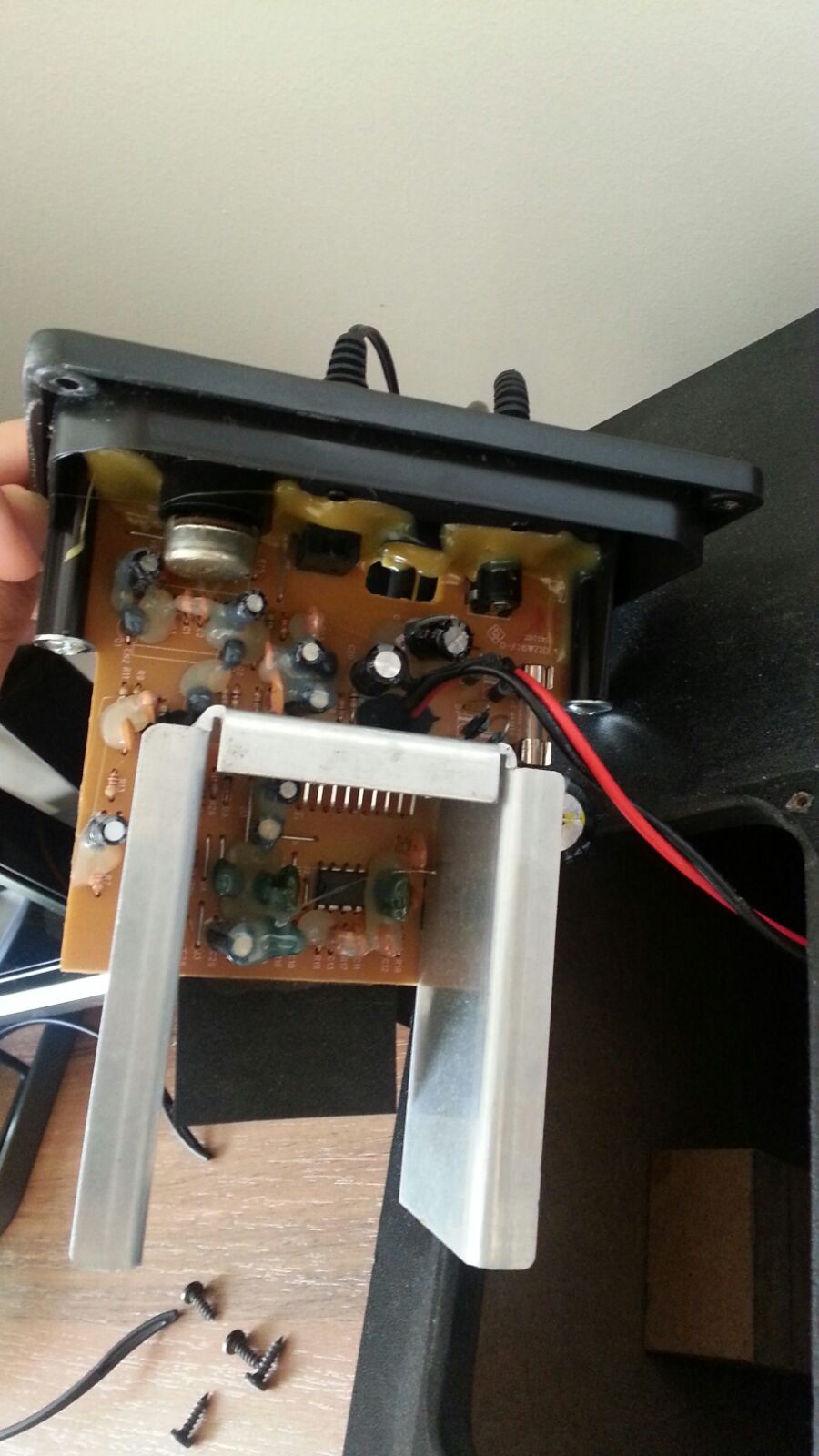

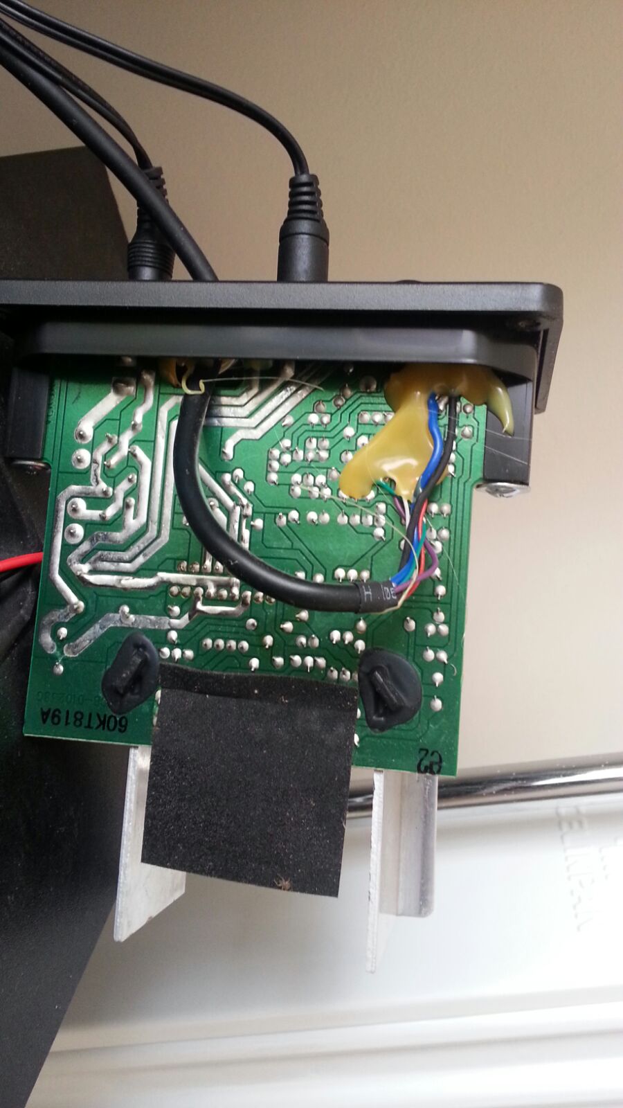

İçini açtım, doğrultma devresi dediğin kısım nereden sonra başlar, resimden belli olur mu?
Veya hepsinden öte direkt doğru akımı bağlasam ses sistemine ne olur?

şuradaki 4 diyot dalga doğrultma diyotları.
ama köprü diyotu iptal etmen gerekmiyor direk bağlayabilirsin. zaten + kendi +sını -de kendi -sini bulacak. ama etkin değer 11,5 olduğu için zannetmiyorum ama sıkıntı yaratabilir. istersen seri diyot bağla veya bak normalden fazla ısınıyorsa bağlarsın yoksa gerekli değil.
ya da neyse sigorta varmış zaten
