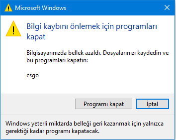

Arkadaşlar 4-5 gün önce sistem topladım. MSI A320M anakart,Ryzen 3 1300x işlemci,1050 Tİ ekran kartı(MSI OC),8 GB ram,1 TB HDD (maalesef henüz ssd alamadım) ve soran olursa diye 400W güç kaynağına sahip bu sistemde maalesef sürekli bir dengesizlik var. PUBG'yi ilk yüklediğimde oyun 1280*720 çözünürlükte düşük ayarlarda bile 25-35 fps veriyordu. Daha sonra msconfig-önyükleme kısmından işlemci sayısını otomatikten alıp 4 yapınca fps değerleri 900 p yüksek ayarlarda 60-110 arası oldu. Ancak dün yüklediğim eski bir oyun olan Spec Ops The Line oyunu dün gece yağ gibi akıp vsync'ten ötürü 900p full ayarlarda 60'dan inmiyorken birkaç saat sonrasında bu sabah bilgisayarı tekrar açtığımda 720p düşük ayarlarda 30-40 fps yi zor verir hale geldi. Şuan diğer oyunlarda da fps düşük halde... İlk defa Windows 10 kullanıyorum ve bu sorun Windows 10'dan mı, Anakart,işlemci veya ekran kartı ayarlarından mı yoksa donanımsal mı bir türlü anlayamadım. Şimdiden yardımlarınız için teşekkür ederim. (Bu aslında başka bir sorun ama bunu da koyayım belki bağlantısı vardır.CS GO'da eke koyacağım üzere 2 kere bellek azaldı program kapatılıyor hatası aldım.)< Resime gitmek için tıklayın >

Ramleri memtest86 ile test edebilir mısınız?
Bir de sob olarak ekran kartı test programi bulup onu deneyin. Bazen windows güncellemesi yüzünden bilgisayar sacmalayabiliyor. Sorun güncelleme yüzünden olmus olabilir mi?
