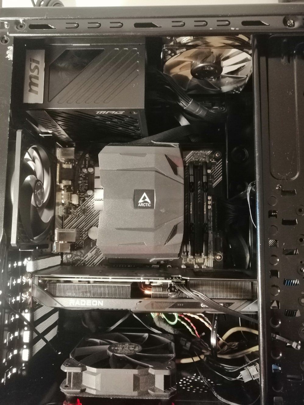

Hocam ben de uzun zaman sonra hiç aklımda olmamasına rağmen bir anda sistem upgradi yapmış oldum. Şu zamana kadar ddr3 lü bir sistemim vardı, arkadaşım sistemini yenilediği için bir önceki nesil am4 işlemci ve anakartını bana verince ben de birkaç aydır ramlerle başlayarak m2 ssd, ekran kartı ve son olarak psu değiştirdim. 1000 ya da 1200 seçeneğini düşünerek iyi yapmışsınız en azından aklınızda soru kalmaz ama bana kalırsa 850 likler de uzun süre yetecektir. Şu an için çok araştırarak aldım, birkaç model arasında da kaldım açıkçası. Seasonic ve fps nin çok iyi modelleri var fakat fiyat bantları çok yüksekti, asus un tuf serisi 850 si ile msi arasında kaldım ama mpg serisi çok övülmüş ve memnun olan da çok o yüzden indirime de girmişti kaçırmak istemedim.
Ses ile ilgili herhangi bir sorun yok, fan zaten 0 rpm modunda genelde, açılsa dahi sesi yok içiniz rahat olsun. Benim garibime giden biraz da araştırmadan sonra normal olduğunu öğrendim; sistemi ilk açtıktan birkaç saniye sonra tık diye röle sesi geliyor, eski model arabadan inip son model elektrikli araca binmiş gibi oldum biraz :D o da akım koruma amaçlı bir röleymiş sisteme bir anda voltajı vermemek adına..
İşlemcim ryzen 7 5800x3d soğutma da arctic in a35 modeli, açıkçası beklediğimden iyi ve çok sessiz bir model. İşlemci boşta 30-35; tam yükte de 65 i geçtiğini görmedim. Render falan da alırım arada dediğim gibi bazı sıvı soğutmalardan iyi gibi geldi bana fakat yazın ne olur bilmiyorum. Benim kasam da nostaljik custom bi 20 yıllık aopen bu yüzden sıvı soğutma için mecbur değiştirmem gerekecek :)
Sizin işlemci için sıvı soğutma daha iyi olur benim düşüncem, çünkü tdp niz 125w hava soğutma yetmeyebilir. Uzun oldu biraz kusura bakmayın, şimdiden hayırlı olsun.
