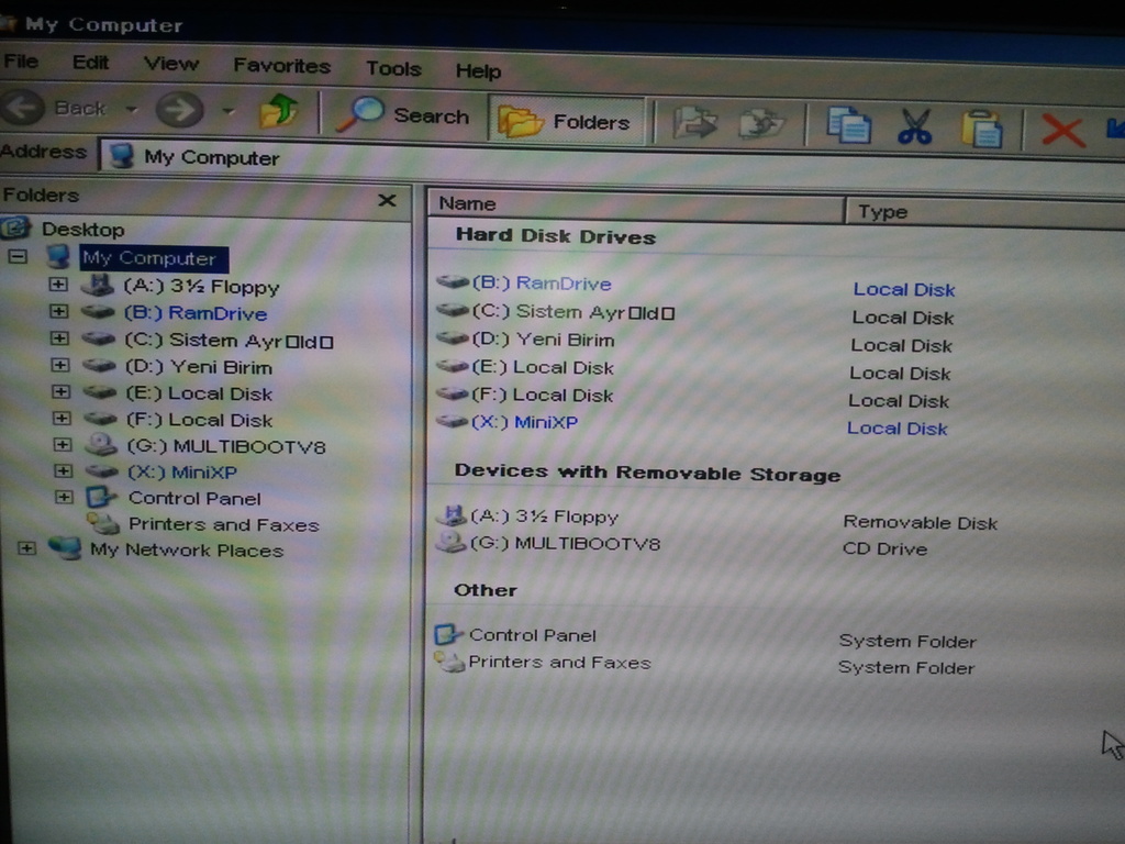

Son olarak "Hiren Boot Cd" denediniz mi ? Bunun içinde "Mini windows xp" var ve bu sayede görünmeyen bölümleri görme imkanınız oluyor.
Zamanında çöken windowsları ve C: bölümünde bulunan dosyalari bununla rahatça kurtarabiliyordum.
Hatta ben cd'yi bi kontrol ettim az önce alttaki görüntüsü gibi oluyor. Eğer denemediyseniz sizin için cd'yi upload ederim..
