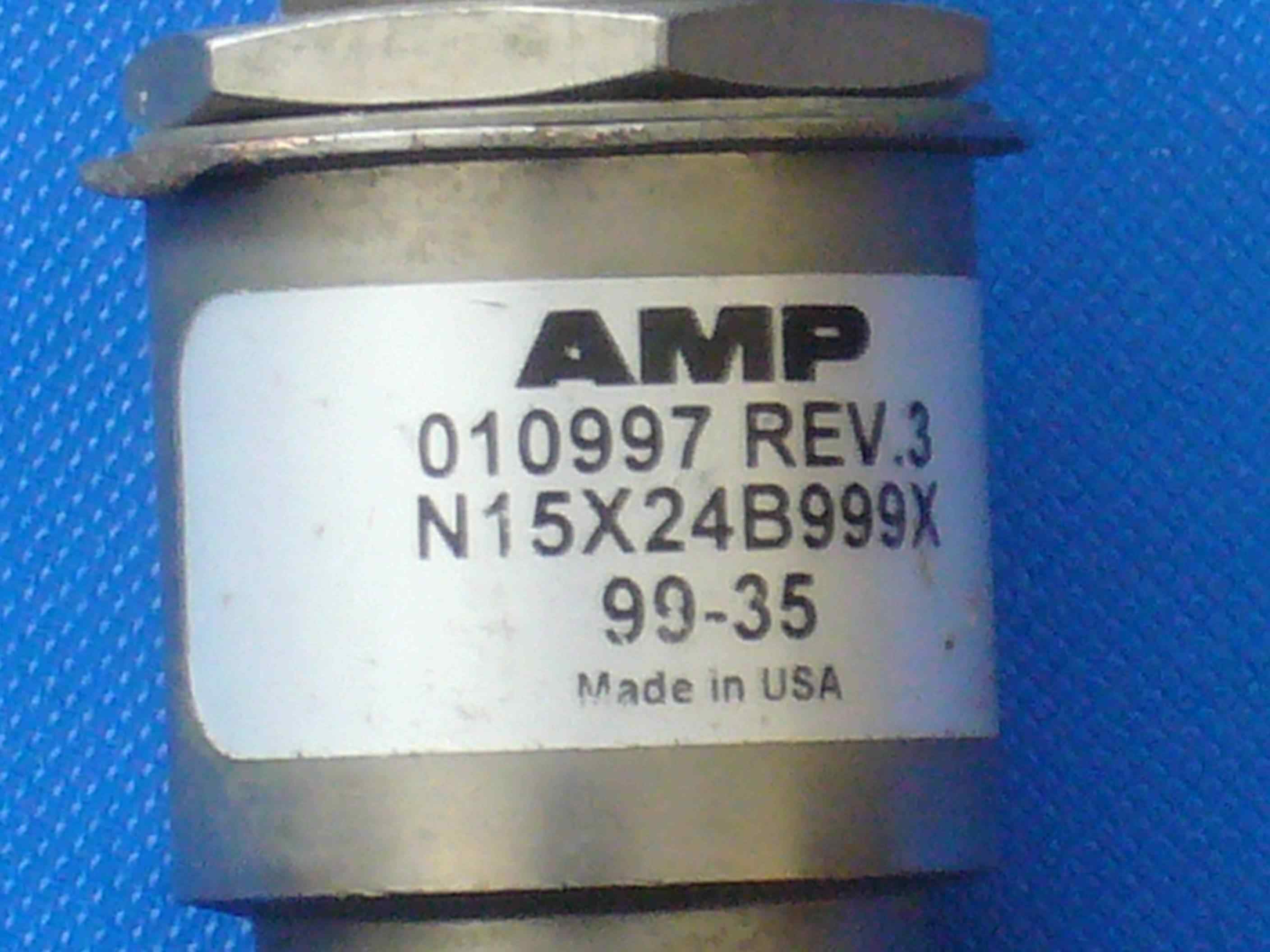

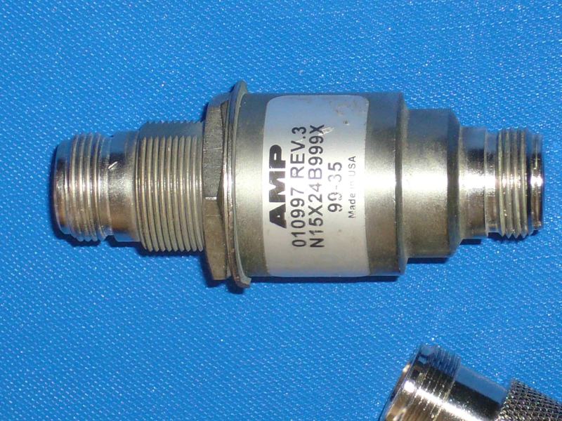

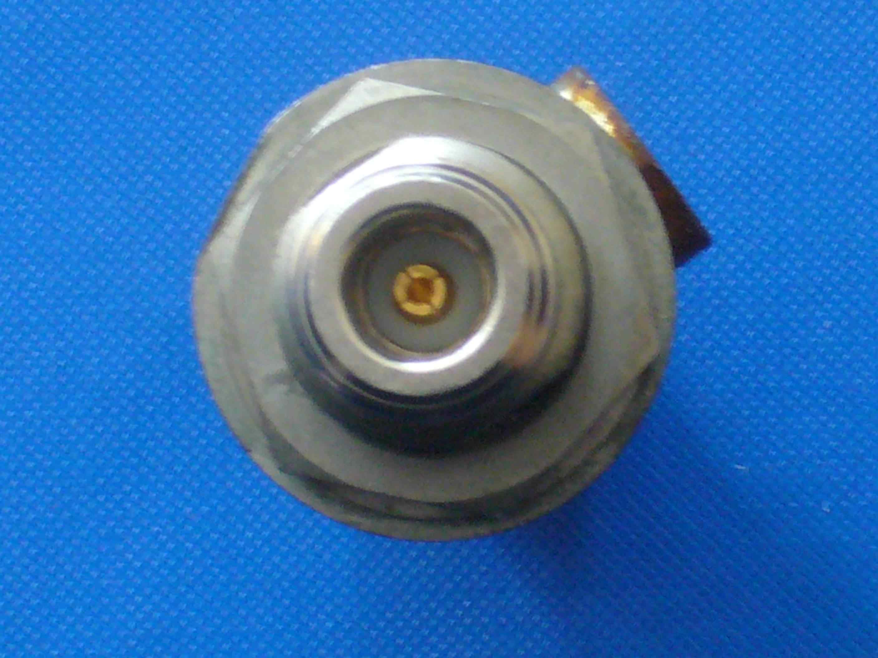

Sayın command_4,
Bilgilendirme mesajınız benim için faydalı oldu.Yalnız aşağıda resim ile belirttiğim parçaları bulamadım.Üzerinde AMP yazan anladığım kadarıyla yıldırım koruması.Bu ürünü veya benzer ürünü nerede bulabilirim? Tekrar teşekkürler
