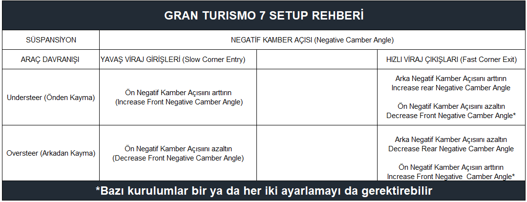

Camber Açısı:
ön lastikler: iç ve dış kamber açısı arasındaki fark 9 ° C'ye eşit veya daha az;
ön lastikler: iç ve dış kamber açısı arasındaki fark 5 ° C'den az veya buna eşit olmalı.

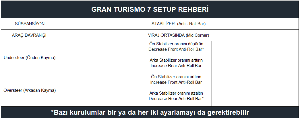

Anti Roll Bar:
Ön ARB:
Arka ARB'ye göre viraj alma davranışı üzerinde daha büyük bir etkiye sahiptir;
Viraj girişinde önden kaymayı dengelemek için yumuşatın(değeri düşürün);
Viraj girişinde arkadan kaymayı dengelemek için için sertleştirin.(Değeri Yükseltin).
Arka ARB:
Hızlanma açısından ön ARB'den daha büyük bir etkiye sahiptir;
Viraj çıkışında arkadan kaymayı dengelemek için yumuşatın(değeri düşürün);
Virajlardan çıkışında önden kaymayı dengelemek için sertleştirin(değeri yükseltin).

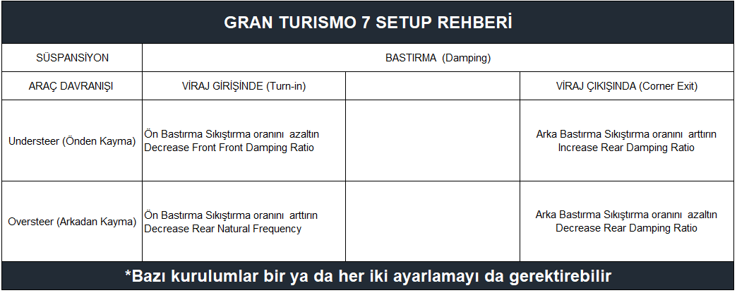

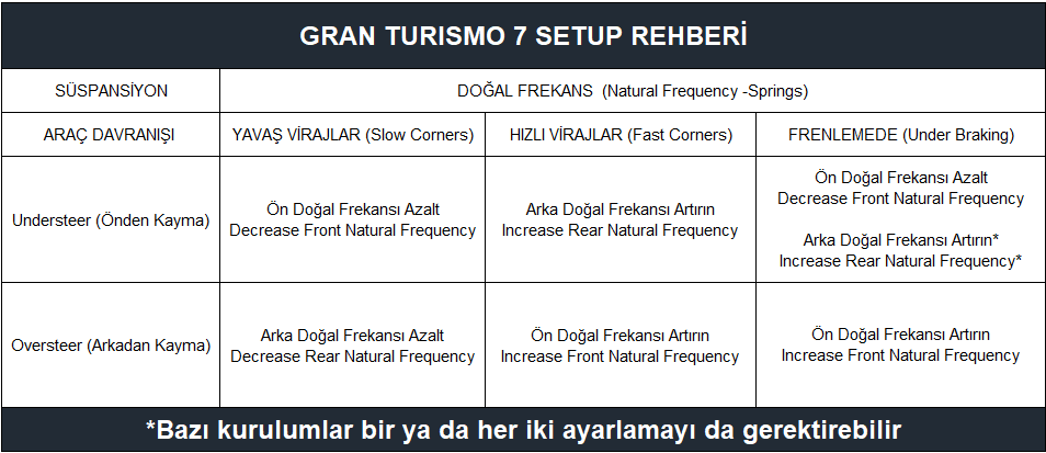

MEKANİK YOL TUTUŞ (MECHANICAL GRIP)
Wheel rate:
Süspansiyon sistemindeki yaylardan ziyade ,lastiklerin merkezinden ölçülen süspansiyon sisteminin etkin sertliğinin oranıdır.
Motor konumuna göre arka ve ön değer ayarlanmalıdır. Örneğin Motor bloğu önde olan bir racın ağırlık merkezi ön tarafta olduğu için ön kısımda daha sert süspansiyonlara ihtiyaç duyacaktır.
Bumpstop Rate
Süspansiyonun yol tümseklerine adaptasyonu için çarpma sertliğini dengeleyen süspansiyonun üzerinde bulunan elastik, kilitleme parçasıdır.
Bumpstop range
Bu parametre daha çok süspansiyonun sürüş yüksekliği ile ilgilidir. Süspansiyon ne kadar yumuşak olursa yol tutuşu o kadar iyi olur, ancak çok yumuşak bir araca sahip olmak bazen çok büyük bir dezavantaj olabilir.
+ Sert Süspansiyon yayları pürüssüz pist yüzeyleri için uygundur.
+ Yumuşak süspansiyon yayları eğimli ve engebeli yüzeyler için uygundur.
Araçlar yük transferi sırasında aerodinamik yönden değişiklik gösterdiği için süspansiyonların iyi ayarlanması gerekir. Araç stabil gitmediği durumlarda Bumpstop Range arttırılmalıdır. Özellikle Araç arkadan kayma eğilimliyse Rear(arka) Bumpstop Range oranı arttırılmalıdır. Bumpstop Rate oranı ve Wheel Rate Rear(arka) ise arkanın kopması önlenmesi için düşürülmelidir. Wheel Rate Front(ön) azaltılması ise önden kaymayı giderirken arttırılması durumunda ise arkadan kaymayı azaltır.
DAMPERS
darbe sömünleyici parçalar olarak bilinen amotrisörlerin gerginliğinin ayarlandığı unsurlara verilen isimdir. Her bir amortisör için Rebound oranı (uzatma),Bump değerinden (sıkıştırmadan) daha büyük olmalıdır.Damperlerde yüksek değerler daha fazla çeviklik sağlarken düşük değerler daha stabil bir sürüş sağlar.
Bump:
Yayların içe doğru salınımını durdurur. Daha yüksek bir sayı sıkıştırmayı daha yavaş bir oranda azaltacaktır.
Fast Bump: Daha yüksek bir sayı, sıkıştırmayı daha yüksek bir oranda azaltacaktır.
Rebound: Yay salınımını dışa doğru durdurur. Daha yüksek bir sayı, dekompresyonu daha yavaş bir oranda azaltacaktır.
Fast Rebound: Daha yüksek bir sayı, dekompresyonu daha yüksek bir oranda azaltacaktır.
Slow rebound ve Slow bump Frenleme ve viraj alınması sırasındaki yayların esnekliği ile ilgilidir.
Önden kaymaya meyilli bir araçlar için Front Bump(Ön yay sıkıştırması) ve Front Rebound (Ön yay uzatması) oranları arttırılmalıdır.
Arkadan kaymaya meyilli araçlarda ise Rear Bump(Arka yay sıkıştırması) ve Rear Rebound (Arka yay uzatması) oranları azaltılmalıdır.
Damper ayarlarının daha doğru yapılabilmesi için eMoTeC telemetry gibi yazılımlar ya da add on aplikasyonlar kullanılması daha doğru sonuçlar alınmasını sağlayacaktır.

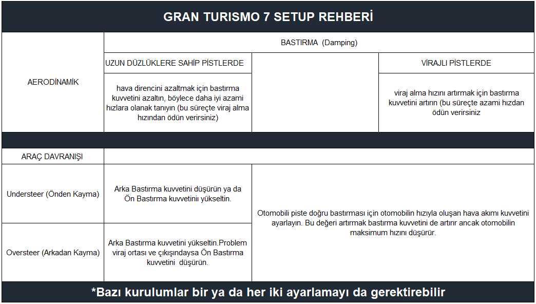

AERO
Kurulumun bu bölümünde dikkat edilmesi gereken en önemli şey “Front Aero Variation”.
Ana hedefiniz, arka tarafı sabit tutarken mümkün olan en iyi ön tutuşu elde etmektir. Ön Yük Değişimi parametresini, aracınızın arka kısmının stabilitesinden emin olana kadar düşürün veya arka denge kaybını hissetmeden hemen öncesine kadar artırın. Bu ayar aerodinamik yükün ön tarafa mı ya da arka tarafa mı verileceğiyle ilgilidir. Ön Yük Değişimindeki artış (örneğin %2'den %2,6'ya), aerodinamik ayarlamaların yere basma kuvvetini ileriye taşıdığını gösterir; bir azalma (örneğin %2'den -%1'e), aerodinamik yükün önemli ölçüde arkaya doğru kaydığı anlamına gelir.
Arkada daha fazla dengeye sahip olmak için mutlaka Ön Yük Değişiminin negatif değerlerine sahip olmanız gerekmez (% 2,7'den 1,5'e gitmek zaten önemli bir farktır). Yalnızca bazı otomobillerin arka tarafı dengelemek için negatif bir Ön Yük Değişimi değerine ihtiyacı vardır (örn. BMW M6 veya Porsche 911 GT Cup).
Ride Height:
Aracın ön/arka sürüş yüksekliği, yere basma kuvvetinin derecesini belirler. araç çok fazla indirilirse, sürükleme (DRAG) artabilir. Daha uzun bir araba ile başlayın, somut faydalar hissedene kadar arabayı indirmeye devam edin.
Rear Wing:(Arka Kanat açısı)
Değeri düşürürseniz daha yüksek bir azami hız elde edersiniz, ancak daha az viraj tutuşu olan bir arabanız olur. Çok fazla yere basma kuvveti, sürtünmenin artmasına neden olur.
Arka kanat açısındaki artışın daha az fazla savrulma ürettiğini unutmayın; Arka kanat açısı çok fazla arttırılırsa , daha az hız ve aşırı önden kayma ile sonuçlanır. tam tersi durumda düşürüldüğünde arkadan kayma probleminin giderilmesine yardım eder.
More front wing/splitter (Ön Kanat Açısı):
Bu değer arttırıldığında ağırlık transferi ön tarafa doğru olacağı için daha az önden kayma ve daha çok arkadan kayma üretir.

YARIŞ KOŞULLARI VE PROBLEM ÇÖZÜMLERİ:
VIRAJLAR:
UNDERSTEER(ÖNDEN KAYMAYI DÜZELTME):
• Ön lastik basıncını düşürün.
• Ön Anti Roll Bar değerini düşürün.
• Negatif Front toe açısını düşürün. Problem sadece viraj çıkışındaysa değiştirmeyin. / (Toe out (Negatif) / Toe in (Pozitif) açı değerleridir.)
• Negatif ön camber açısını arttırın. Problem sadece viraj çıkışındaysa değiştirmeyin
• Mevcut Caster derecesini bir miktar arttırın.
• Problem viraj ortasındaysa Differential Preload oranını azaltın.Viraj girişindyse arttırın.
• Front Bump & Front Rebound arttırın.
• Problem Viraj ortasındaysa Front Bumpstop rate & Bumpstop rage azaltın.
• Front Wheel Rate düşürün.
• Rear Wing açısını düşürün ya da Front wing açısını yükseltin.
• Rear Ride Height arttırın ya da Front Ride Height düşürün.
• Frenlemede sorun varsa Brake Bias oranını geri(sola) çekin.
OVERSTEER(ARKADAN KAYMAYI DÜZELTME):
• Arka Lastik basıncını düşürün
• Pozitif Front toe açısını arttırın. Problem sadece viraj çıkışındaysa değiştirmeyin / (Toe out (Negatif) / Toe in (Pozitif) açı değerleridir.)
• Arka Anti Roll Bar değerini düşürün.
• Differential Preload oranını arttırın.
• Rear Bump & Rear Rebound düşürün.
• Rear Bumpstop range arttırın. Problem sadece viraj girişindeyse değiştirmeyin.
• Bumpstop Rate değerini düşürün.Problem sadece viraj ortasındaysa değiştirmeyin.
• Negatif arka camber açısını arttırın
• Rear Wheel rate düşürün ya da Front Wheel rate arttırın.
• Frenlemede sorun varsa Brake Bias oranını ileri(sağa) çekin.
• Differential Preload oranını azaltın.
• Rear Wing açısını yükseltin.Problem viraj ortası ve çıkışındaysa Front wing açısını da düşürün.
• Rear Ride Height düşürün ya da Front Ride Height arttırın.

ANİ HIZLANMA PROBLEMİ İÇİN:
• Traction control oranını düşürün
• ECU Mapping değerini bir kademe arttırın.
• Rear and Front wing oranını düşürün.
• Brake Ducts oranını bir kademe düşürün.

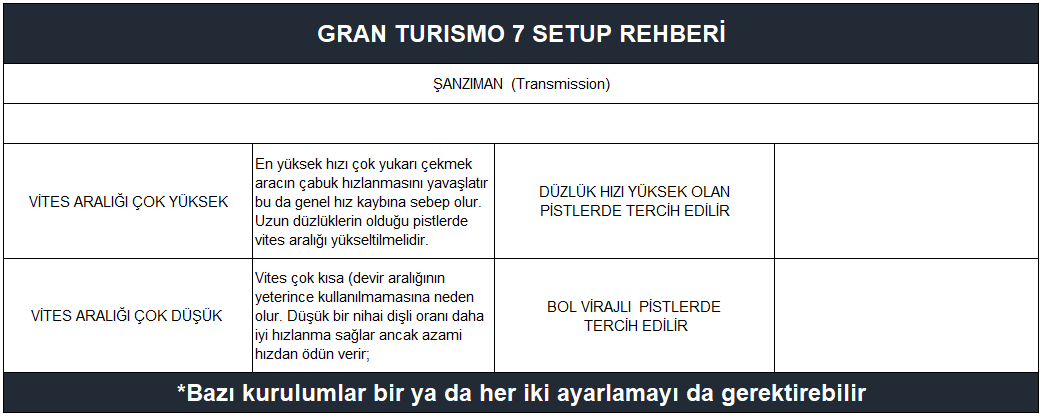

SON HIZA ULAŞAMAMA PROBLEMİ İÇİN:
• Lastik basınçlarını yukarda belirtilen ideal aralıklarda bir kaç kademe arttırın.
• Daha düşük toe ayarları kullanın (Değeri sıfıra yaklaştırın)
• Negatif Camber açılarını arttırın.
