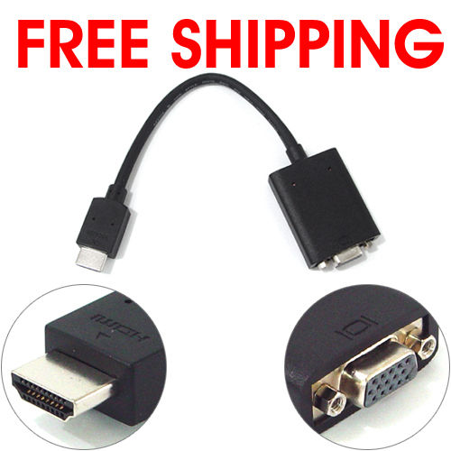

Samsung s23b350h bu monitörün arkasındaki bağlantı nasıl? d-sub varmı? eğer varsa hdmi to d-sub dönüştürücü alıp o şekilde dene düzelmesi lazım.
