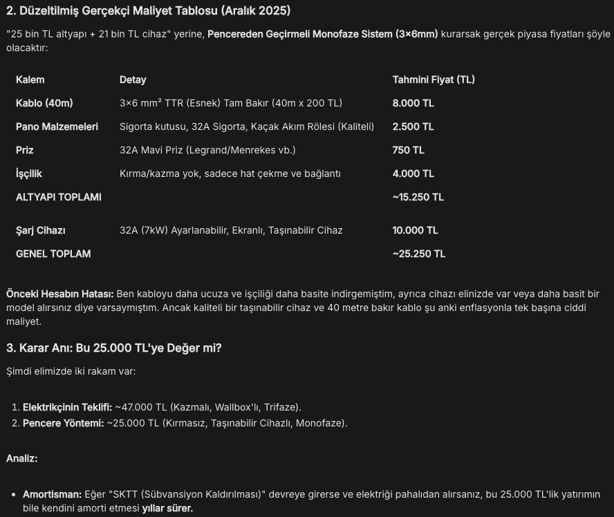

Evden şarja geçsem mi diye analiz yapıyordum. 1 yılda toplam 2500kWh civarı şarj almışım. Zorunlu DC %20-25(toplam 2500kWh-->2000kWh), il dışında yapılan şarjlarda, banka indirimi/puanları genelde %20(12TL-->9.5TL) hesaba katıldığında şöyle bir sonuca gitti Gemini:
A) Mevcut Durum (Dışarıda Şarj + Evde Ucuz Tarife)
  • Ev Faturası: 2.000 kWh x 2,59 TL (Ortalama düşük kademe) = 5.180 TL
  • Araç Şarjı (Dışarıda DC): 2.000 kWh x 9,60 TL19.200 TL
  • TOPLAM YILLIK GİDER: 24.380 TL
B) Evde Şarj (SKTT'ye Yakalanırsan - Kötü Senaryo)
Eğer aracı eve bağladığında toplam tüketimin limiti aşar ve devlet "Sen artık lüks tüketicisin, sübvansiyon yok" derse, tüm faturayı (sadece aşan kısmı değil, buzdolabının harcadığını da) 5,84 TL'den ödersin.
  • Toplam Tüketim: 4.000 kWh
  • Yeni Birim Fiyat: 5,84 TL
  • TOPLAM YILLIK GİDER: 4.000 x 5,8423.360 TL
2. Kritik Sonuç: Finansal Fark Neredeyse Yok!
Gördüğün gibi;
  • Dışarıda sürünürsen: 24.380 TL ödüyorsun. Eve kurup SKTT riskine girersen: 23.360 TL ödüyorsun.
Fark sadece 1.000 TL. Yani eğer limitler düşerse ve sen "Yüksek Tüketim" sınıfına girersen, evde şarj etmenin ekonomik esprisi tamamen kayboluyor. Çünkü aracın faturası ucuzlasa da, evdeki ütünün ve TV'nin faturası 2 katına çıkıyor ve karını sıfırlıyor.
3. Yönetim ve Komşu Faktörü (Müstakil Olmayan Ev)
Bu işin bir de sosyal/hukuki boyutu var:
  • İzin Konusu: Ortak alandan (şaft boşluğu, elektrik odası) kablo geçireceğin için Yönetim Kurulu kararı gerekebilir. Çoğu sitede yönetimler "Yangın riski var, sigorta poliçemiz bozulur" diyerek direk reddediyor.
  • Sayaç Ayırma: "Benim aracım için ayrı sayaç takın, evin tarifesi bozulmasın" deme şansın apartmanda çok zordur. Dağıtım şirketi aynı daireye (aynı tapuya) ikinci bir abonelik vermez. Otopark için "Ticarethane" aboneliği almaya kalksan astarı yüzünden pahalıya gelir.
Özet Karar Tablosu
Bu şartlar altında (Limit riski + Apartman zorluğu + Amortisman maliyeti):
Dışarıda DC Şarj Evde Kurulum (SKTT Riskiyle)
Yıllık Maliyet ~24.400 TL ~23.400 TL + Kurulum Maliyeti
Kurulum Maliyeti 0 TL 10.000 - 30.000 TL
Zaman / Konfor Kötü (Bekleme var) Mükemmel (Tak-Unut)
Batarya Sağlığı Zararlı (Hızlı yaşlanma) Yararlı (Hücre dengeleme)
Komşu İlişkileri Sorunsuz Potansiyel kavga sebebi
Tavsiyem
Şu anki belirsiz "Sübvansiyon Limiti" ortamında ve apartman dairesinde yaşadığın için büyük bir Wallbox yatırımı (25-30 bin TL) yapmak riskli görünüyor.
Ancak, batarya sağlığı ve konfor için şu ara çözümü deneyebilirsin:
  • Nabız Yokla: Yöneticiyle konuş. "Sayacımdan otoparka nizami, yanmaz kablo ile hat çekeceğim, elektrikçi projesini çizecek" de. İtiraz etmezlerse;
  • Düşük Maliyetli Kurulum: Pahalı istasyon yerine, kaliteli bir kablo ve mavi priz (toplam 5-6 bin TL) ile sistemi kur.
  • Tüketimi İzle: Aracı sadece %20-%80 arası evde şarj et, uzun yola çıkacağın zaman veya acil durumlarda dışarıyı kullan. Böylece yıllık 4.000 kWh sınırını zorlamadan (belki 3.500'lerde kalarak) hem "Ucuz Tarife"de kalırsın hem de bataryanı arada bir yavaş şarjla dinlendirmiş olursun.
Son Söz: Eğer limit 3.000 kWh'lere çekilirse (ki bu konuşuluyor), evde şarjın maliyet avantajı biter. Ama bataryanın ömrü için "maliyet kafa kafaya bile gelse" evde şarj (imkan varsa) her zaman teknik olarak daha doğrudur.
Az önce mahalleye bir çalışma için gelen elektrikçiyle binayı inceledik, kırma, kazma dahil 40m kablolu sistem için 25binTL istedi, 21bin de cihaz. Çok yüksek seviyelere çıkıldığı için dışarıdan devam kararı aldım.
Durumu Gemini ile paylaşınca, korkunç dedi, ikinci önerimi dene dedi ama işlerin YZ'nin gördüğü gibi olup olmayacağından şüpheliyim.
< Bu mesaj bu kişi tarafından değiştirildi bilgi@sayar -- 13 Aralık 2025; 15:18:44 >
Bu mesajda bahsedilenler: @topalkartal , @std350 , @Tuncer YAMAN , @sadays , @hardcrss
