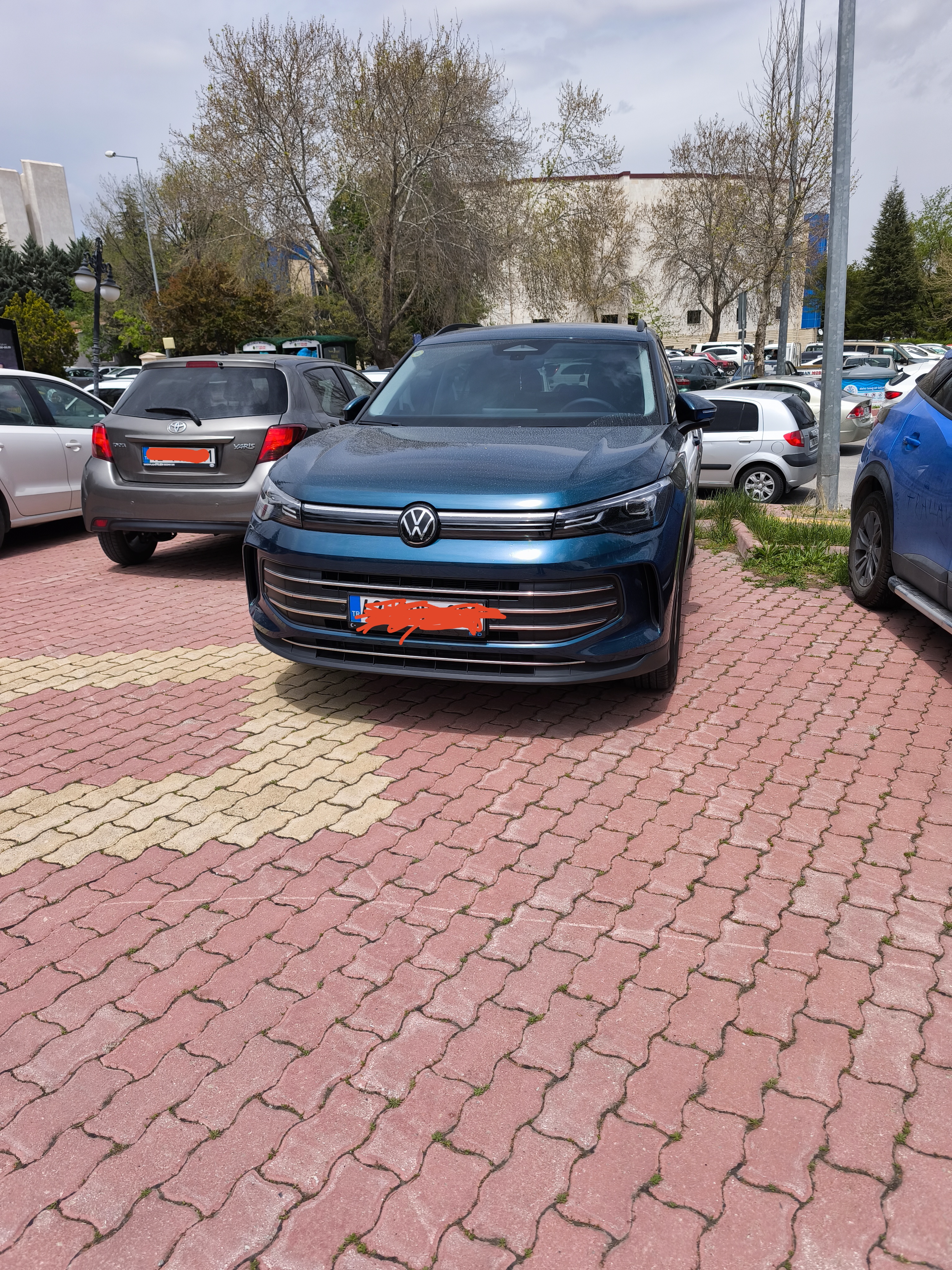

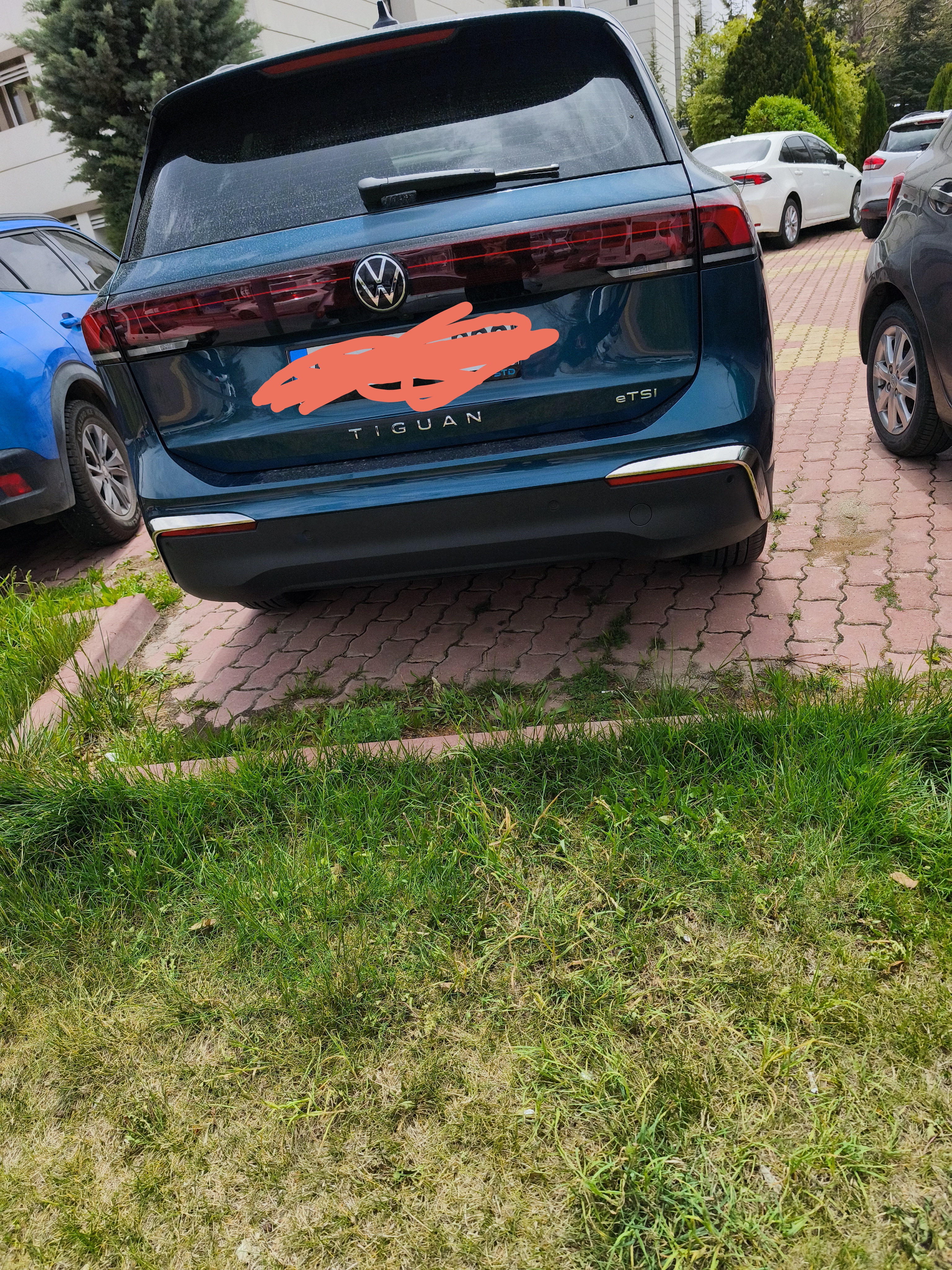

2024 life paket arkadaşımdan aldım oda elagence aldı ikinci el olarak 20 gün önce, 18000 kmde 15000 bakıma girdiğinde günceleme yapıldığını söyledi . Bakım öncesi ani frenleme ve çalışmama yaşadığını ancak bakım sonrası yaşamadığını iletdi bende dar yerler ve kalabalık trafikte ani fren ile karşılaşmadım uyarı belirtisi oluştu ekranda ama fren yapmadı .Araçtan çok memnunum sadece otamatik bagaj takıntı oldu oda garanti sonrası taktıracağım . Life paket olsada krom detay ekledim elagenceden rol çaldım 😂

Hayırlı olsun kromlar güzel olmuş ben de taktım. Ne kadar aldınız acaba araci?
